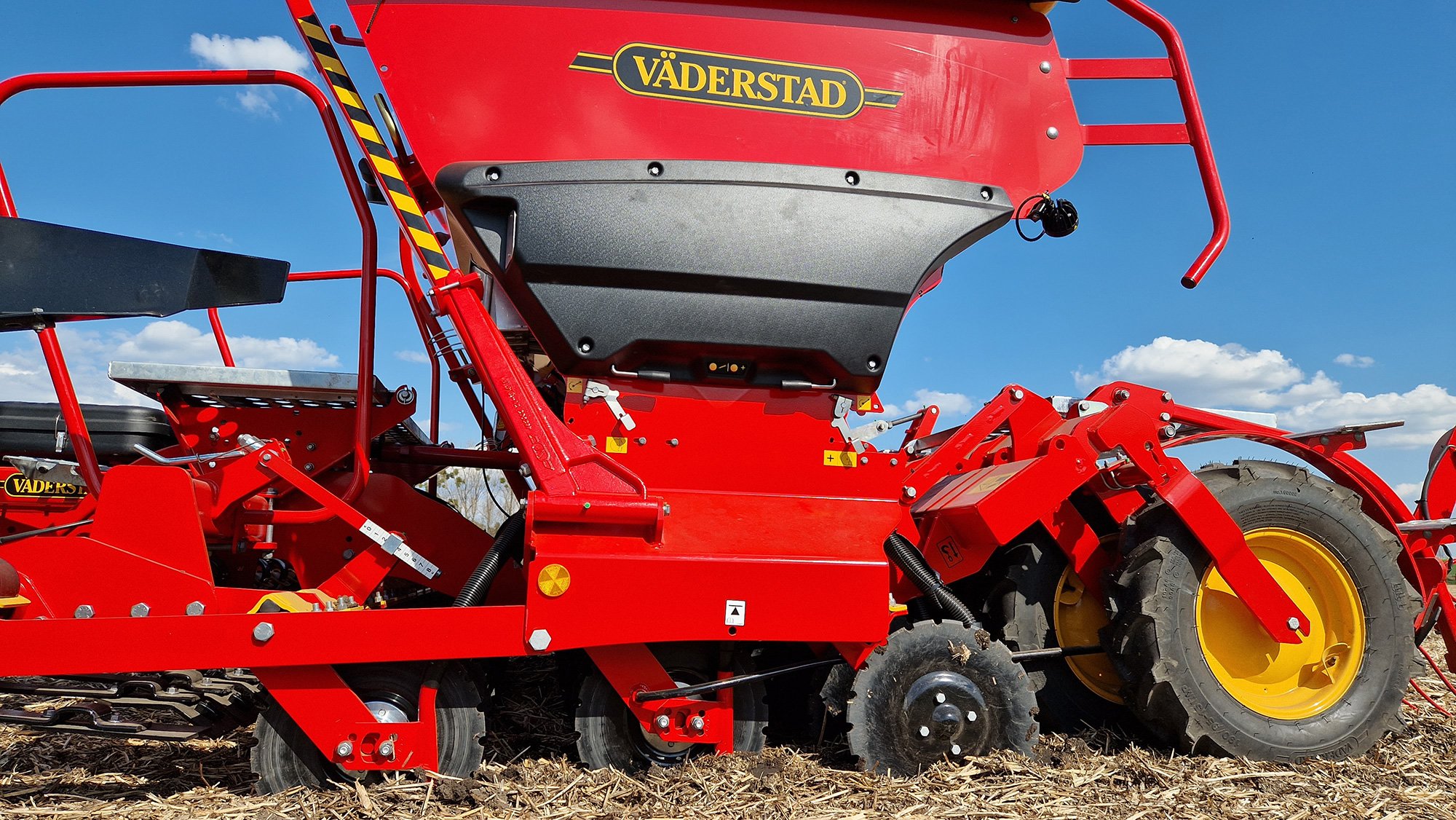

ciekawy film, aczkolwiek brak porównania. nie mam jeszcze takiego siewnika, ale na początek mam do wyboru siew po talerzowce, albo po trzybelkowcu. czy soja potrzebuje głębszego spulchnienia, czy woli bardziej zbita glebę?

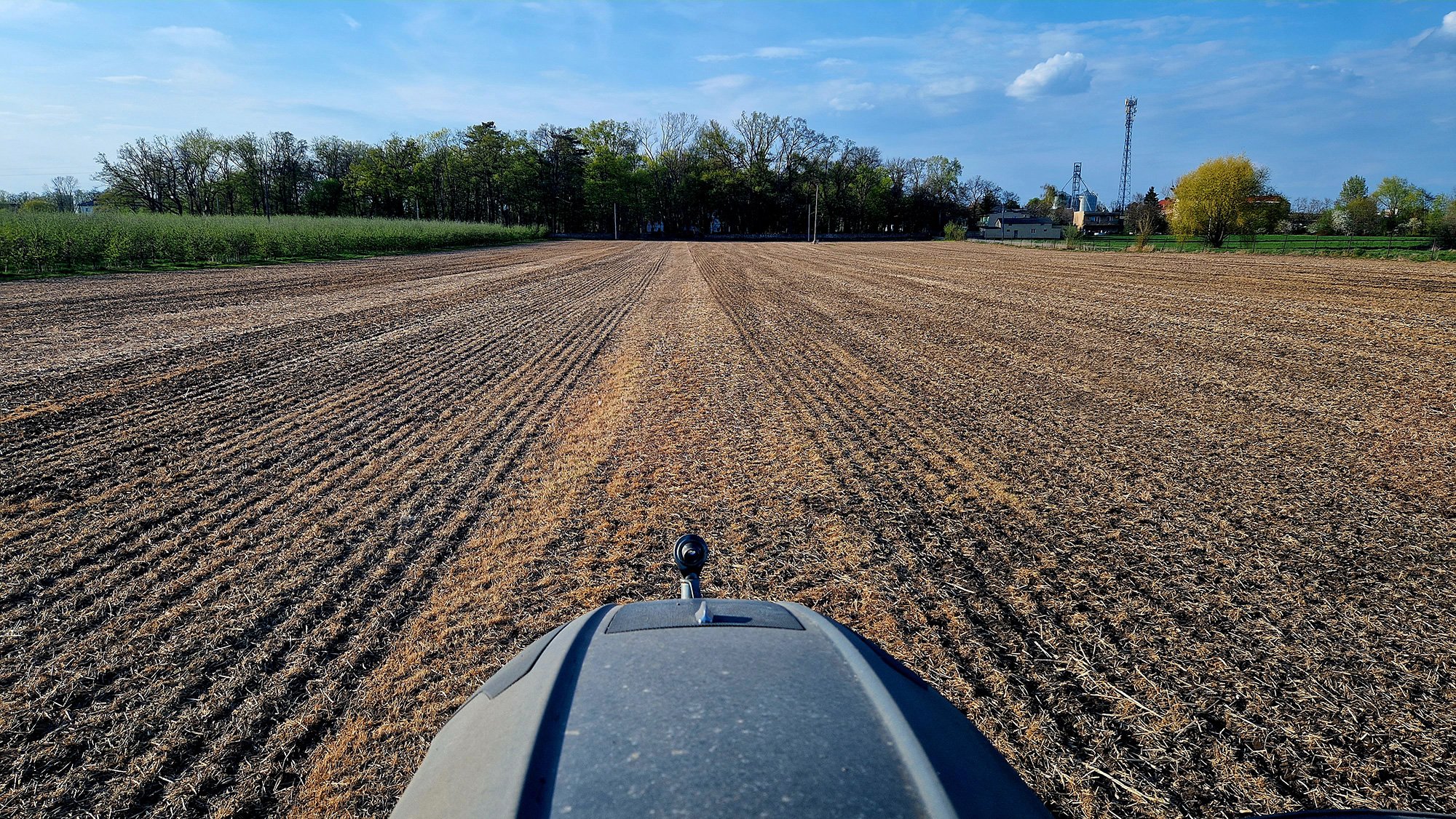

mam nieruszone ściernisko po kukurydzy. czyli nie ma sensu jechać trzybelkowcem, talerzowka wystarczy? do tej pory robiłem najpierw spulchniaczem, a przed siewem talerzowka. w tym roku postanowiłem, że przed siewem przejadę tylko raz.
Teoretycznie jakbyś miał sprzęt to mógłbyś posiać bezpośrednio w to ściernisko, czyli wszystko zależy od sprzętu. Jak masz taki siewnik, który posieje po jednorazowym przejeździe talerzówką (rozumiem, że kukurydza była na ziarno, czyli dużo resztek) to jak najbardziej 1 przejazd wystarczy a jeśli nie masz porządnego siewnika talerzowego typu Horizon DSX lub coś w tym rodzaju to musisz przygotować pole tak abyś mógł posiać tym, co posiadasz, dlatego trudno powiedzieć ile razy i czym będziesz musiał uprawić to pole.

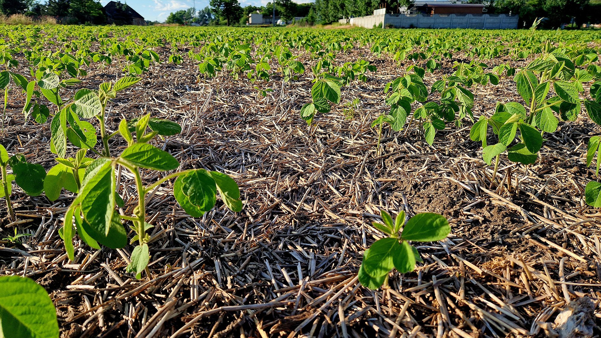

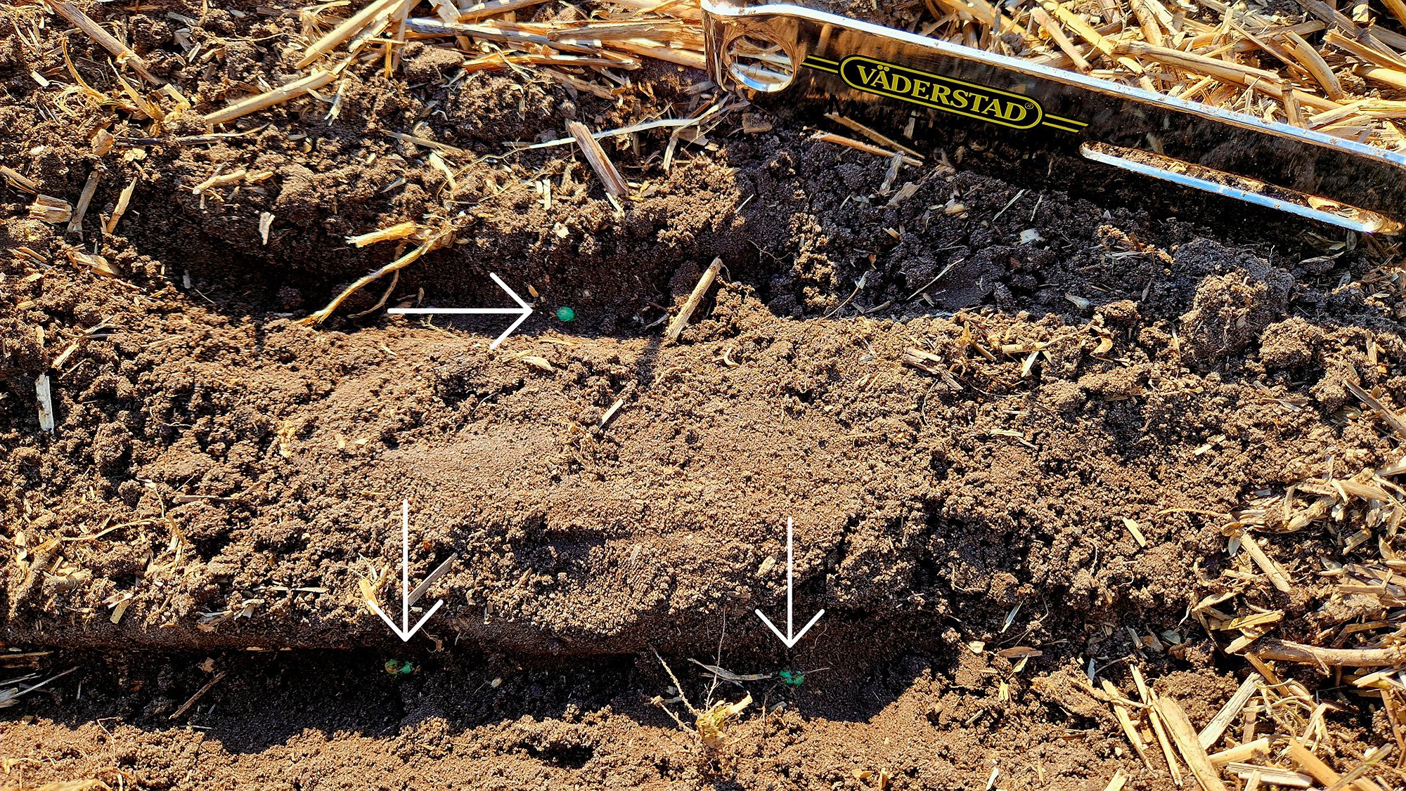

w zeszłym roku posiałem soje no till, bez uprawy jakiejkolwiek po pszenicy 10t, było dużo słomy :)
średnia wysuszonej wyszło 3.55t - agrolok wzieli po 2550 netto może dla mnie być tak co roku
rok temu 3 miesiące nie padało a wilgoci było sporo pod słomą sialem to 1 maja
Nie powiem, fajny sprzęt :) Takie siewniki d8 nie maj docisku, musi być spulchnione. Ten siew no-till nie był by takim typowym bezpośrednim. Po pszenicy pójdzie poplon z facelii i być może gryki, jesienią muszę ją zniszczyć, więc Unia mi tego nie zakwestionuje. Natomiast z powodu niedostatku sprzętu, chciałem posiać w takie stalerzowane resztki, albo zmulczowane siwnikiem zębowym, tzn. przerobionym na zębowy. Taki ala coś Claydon, a za zębem wysiew ziarna. Właśnie w celu ochrony wilgoci pod resztkami, skłaniam się do takiego siewu.
