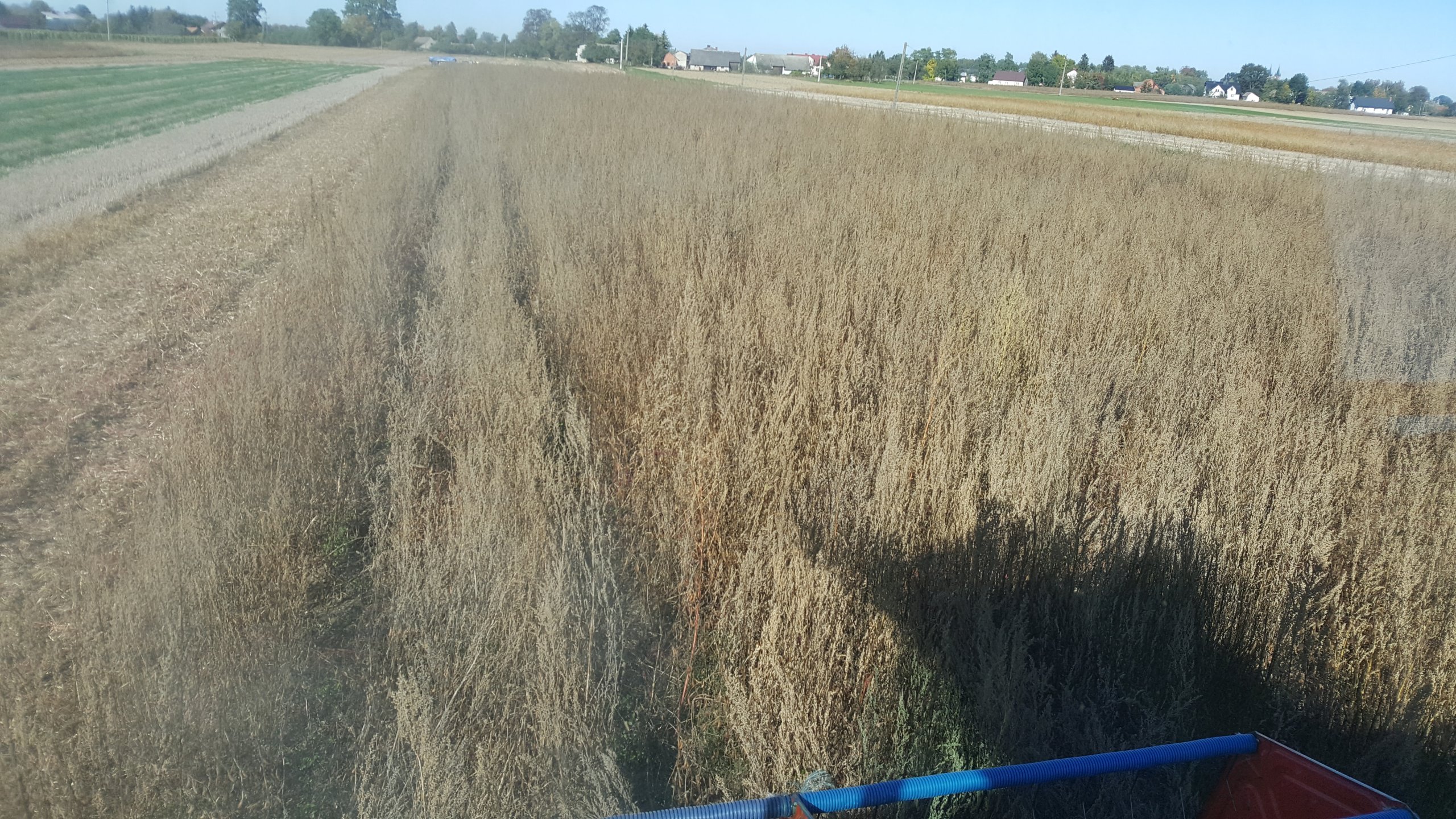

Jestem z centrum podkarpacia i zastanawiam się nad jedna/dwoma nowymi odmianami soi na ten rok. Jest ktoś z podkarpackiego i może polecić jakieś sprawdzone odmiany na przestrzeni lat? Ewentualnie napisać odmianę i plon uzyskany w poprzednim roku lub latach. Na obecna chwilę mam na oku Abaca, Amiata i Adelfia. W minionym sezonie miałem Erica i plon jedynie 2,4t na + jedynie termin zbioru gdyż udało się przed deszczami.
Myślę że odmiany które masz upatrzone są jedne z lepszych , choć pewnie na każdą glebę i rejon trzeba przetestować
To skoro siałeś tylko abeline  i lajme w dodatku za rzadko to czemu się wypowiadasz że na południu podkarpacia najlepiej plonuje abelina , trochę śmieszne stwierdzenie , bo jek byś miał zasianych z 10 odmian i to z dwa lata i abelina by ci sypnęła z tych 10 odmian najlepiej , no to ok. możemy mówić że w twoim gospodarstwie sypie najlepiej abelina , ale skoro siałeś tylko tą odmiane , to mówienie że u ciebie najlepiej ta odmiana sypie , to o kand d*py potłucz takie stwierdzenie
Dużo też osób w mojej okolicy mówi ze w 2022 r nie udała się im soja bo mieli złą odmianę a niektórzy mieli pierwszy rok zasiali byle jak popełnili błędy w uprawie a pola wyglądały tak ,i oni mówią ze to wina odmiany ze mieli nawet 500 kg z ha a kilka pul od nich znajomy miał 4,5 t z ha commandora

Prawdopodobnie zamówię trochę wcześniejszą Abaca i lekko późniejszą Amiata. W statystykach wyglądają fajnie. Trzeba przetestować na swoich polach. Adelfia też wygląda fajnie jednak odpuszczę.

Amiata jest najlepsza największy plon i najlepiej się zbiera adelfia ryzykowna  abaca źle się zbiera
Dlaczego Abaca jest ciężka do zbioru? Co polecasz zamiast jej?
Bo ma nisko stronki i mało liści Amiata jest najlepsza lepiej zagaja
