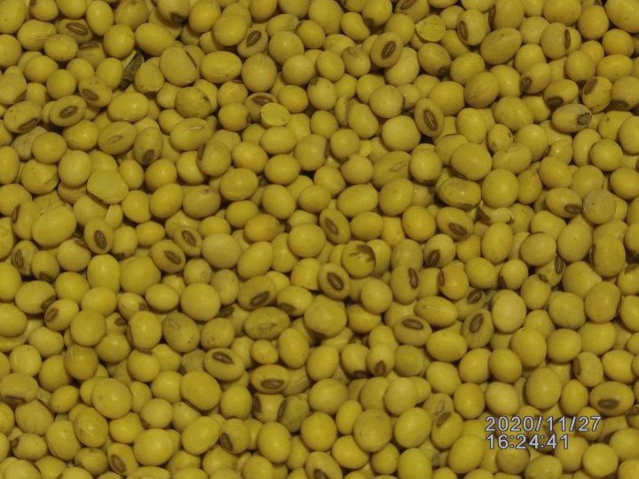

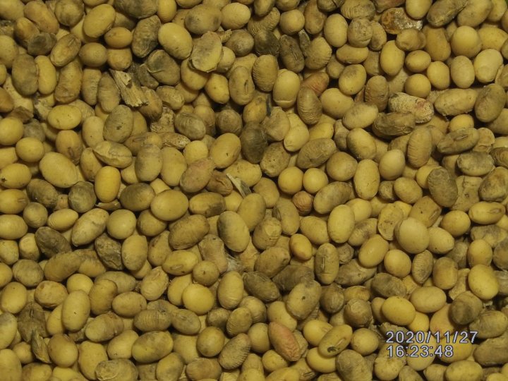

Zawiozłem próbki soi do zbadania i co się okazało, że soja koszona we Wrześniu, która miała niecałe 11% wilgoci miała ponad 40% białka i prawie 19% zaolejenia a soja koszona 15 Listopada miała niecałe 34% białka i 18% zaolejenia to tak do myślenia dla tych, co twierdzą, że soję można kosić późno nawet po przymrozkach.
Jeszcze jedna ciekawostka zaraz po wykoszeniu tej pierwszej soi we Wrześniu dałem ją do zbadania i parametry były niższe niż teraz, czyli miała ponad 35% białka i ponad 17% zaolejenia ciekawa sprawa czy leżakowanie soi ponad 1,5 miesiąca mogło wpłynąć na zwiększenie zawartości białka i oleju czy też te urządzenia do badania mają taki rozrzut, że za każdym razem pokazują, co innego i to o sporym skoku procentowym taka ciekawostka może ktoś też już miał taki przypadek.

Te ciemne nasiona i pomarszczone to przeważnie nasiona, w których zaczyna czernieć soja pod łuską a poza tym nasiona są pokryte grzybami mimo suszenia w suszarni Pedrotti, która ciągle miesza i jak mnie zapewniał właściciel oczyści ziarno soi to nadal nasiona są ciemne, bo tak jak pisałem są czy to zgrzybiałe od środka czy to proces psucia się oleju to jest to pod łuską i nie da się tego usunąć te nasiona, które w procesie suszenia były pozbawione łuski nadal były szare a nie żółte tak jak te, które nie są porażone. Poza tym w procesie suszenia te nasiona czarne i o kształcie fasoli nie odzyskały już kształtu owalnego i pozostały w kształcie fasoli, co oznacza, że zaszły w n ich już tak poważne procesy, że suszenie nie spowodowało powrócenia tych nasion do normalnego kształtu.
