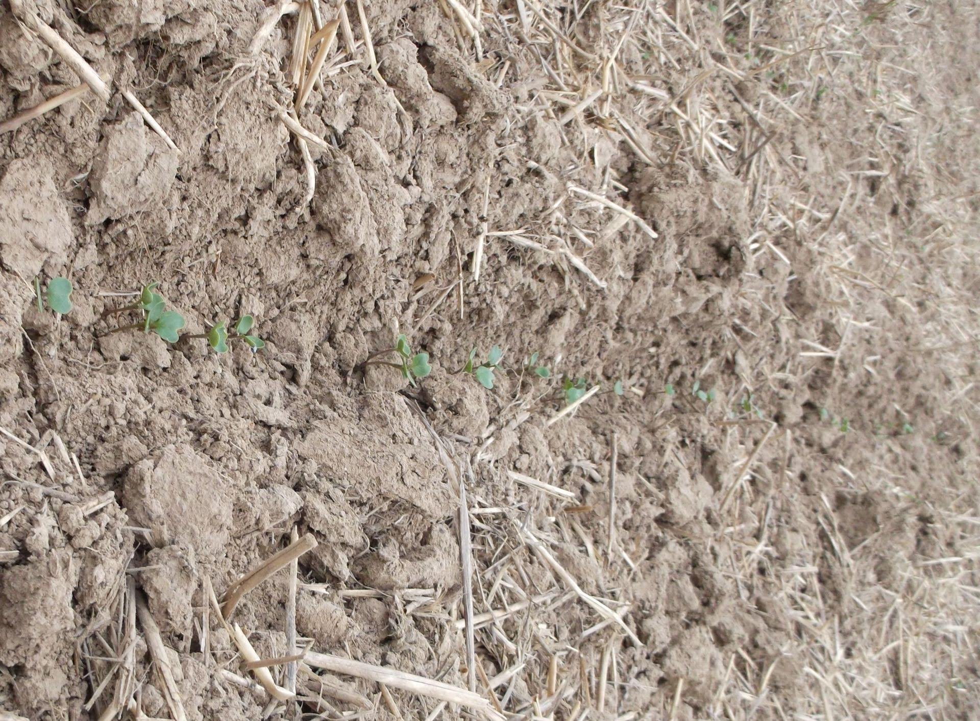

Jak jest z siewem za striptillem np co 45cm gdzie rządki, nasiona są w lekkim dołku. Niby te 5cm niżej to więcej wilgoci, ale jak to się ma do późniejszego koszenia? Bobik podobno dobrze wychodzi.
Nie każdy siew striptil jest taki jak mzuri, więc nie musi być soja w dołku wszystko zależy od sprzętu, jakim posiejesz, ale jak byś posiał takim mzuri to na pewno była by porażka na bardziej zwięzłych glebach mógłby się ten dołek nie zamulić a wtedy dolne strąki były by nie do pozbierania. Przy siewie siewnikiem punktowym też masz dołek jak ktoś spuści głębiej przednią redlicę oczyszczającą to jest to nawet spory dołek więc jest jasne że trzeba tak siać aby nie posiać soi w zagłębieniu bo może być problem ze zbiorem.

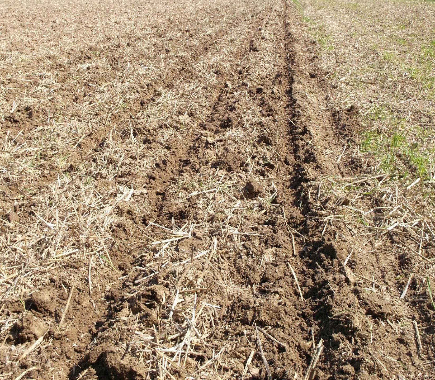

Rzepak siałem i teraz myślę może soja. A czy wato ta głęboko uprawiać może wystarczy tylko tyle by zasiać? Oczywiście bez orki jesienią i międzyplonie.
Tak rzepak z uprawą do 30cm ST to chyba soję da radę wykosić.
Ja na pewno bym spróbował jak bym miał możliwość posiać ST kiedyś pytałem o taka usługę cena 400zł od 1ha i minimum 100ha, bo za daleko było żeby na 30 ha opłacało się przyjechać.
Siew pasowy ST coraz bardziej popularny, więc w przyszłości niedalekiej na pewno będzie dominował Ja sieje bez orkowo soję od samego początku nie uprawiałem gleby głębiej niż 10cm już chyba z 17 lat straciłem rachubę, więc już dokładnie nie pamiętam. W tym roku będzie posiane po kultywatorze dłutowym, czyli agregat podorywkowo orkowy może spulchnić ziemię do 30cm wedle zaleceń producenta przeleciałem całość pod soję przed świętami na różną głębokość od 25cm do około 50 cm, (czyli na 50cm też daje radę) wysiałem wcześniej wapno i siarkę tak, że zobaczę czy to spulchnianie coś da soi czy wpłynie na lepszy system korzeniowy jest to o tyle ważne, że taka uprawa jest kosztowna agregat 2,4m ciągnę 190 konnym ciągnikiem z obciążnikami waży 11 ton a jeszcze się ślizgał przy głębokości 50 cm, więc koszty duże takiej uprawy, więc i efekt musi być na plus inaczej nie opłaca Się tego robić powiem tylko, że głęboszowanie kosztuje w Moim rejonie 450 zł od 1ha, więc straszna drożyzna za taką usługę przy 30 ha trzeba wydać 13500 tyś. Więc wolałem kupić ten agregat podorywkowo orkowy z Euro Masz jeden z najtańszych na rynku jak się sprawdzi to będę robił zawsze na jesień pod soję a jak nie to raz na 5-7 lat podeszwę zerwie i tyle. Podeszwę mam badałem penetratorem glebowym jest na głębokości około 30cm i ma grubość około 10-15 cm, więc trzeba na te 50 cm jechać, aby ją zerwać, dlatego kupiłem wąskie dłuta 4cm szerokości, aby muc głębiej jechać i nie wyciągać tyle martwicy, co z dłutami, które teraz mam o szerokości 8cm poza tym będzie lżej dla uciągu ciągnika może nie będzie się ślizgał. Ja jestem jak najbardziej za uprawą bez orkową.
Zapytam sie teraz moze głupio bo sie nie znam czy mozna by siac soje po np trawie jednorocznej skosic okolo 10maja od razu orka i siew tylko nwm czy soja bedzie w jakis sposob na to wrażliwa, tak tylko z ciekawości pytam
Siałem bezorkowo, tzn. na jesień spulchniacz dłutowy, może nie najwyższych lotów, ale pracę wykonał, a na wiosnę nawozy i siew. Wschody były porównywalne z miejscem zaoranym, może nawet wzeszło trochę lepiej. Znajomy ma Horscha 3 m pług dłutowy, potężna maszyna, robi nim na 30-35 cm, to ciąga go 340 km JD, ale trzeba przyznać, że ciężko nie ma.
Na moje ha to nawet jakby przez miedzę siał to nie wiem czy by taką usługę chciał wykonać ktoś. No i 400 netto i czekaj kiedy usługodawcy pasuje.
To se ulepiłem z tego co miałem i myślę rzepak, buraki, soja tym siać, a pszenica uprawa na głębokość siewu.
Tylko pytanie czy soja potrzebuje takiego głębokiego spulchniania? Rzepak, burak, pszenica spoko rosną przy uprawie minimalnej ST będzie miał głównie wprowadzić głęboko NPK.
Trudno coś wyrokować trzeba sprawdzić posiej część soi z głębokim spulchnianiem ST i bez i obserwuj, co się będzie działo poza tym jak masz zamiar aplikować nawozy głębiej to i tak będziesz głębiej robił, więc można zaraz i soję siać w to spulchnione miejsce nie będzie dodatkowych kosztów. Ja dotychczas też płytko uprawiałem i było OK, ale jak nie sprawdzisz na własnej skórze czy głęboka uprawa wpłynie korzystnie na soję to będziesz zawsze słyszał, że soja wymaga głębokiego spulchniania, bo ma głęboki system korzeniowy i dlatego trzeba głębiej spulchnić, dlatego Ja to muszę sprawdzić na własnej skórze i się sam przekonać, bo zawsze powtarzam, że to ma zadział na moim polu a to, że sąsiad mówi, że u niego działa to za marło jak dla mnie, dlatego sam wszystko sprawdzam jak to się sprawdzi w moich warunkach glebowych. A tak poza tym super pomysł na własny ST tak trzymaj i leci łapka.
