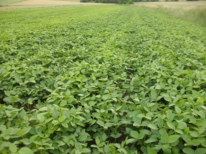

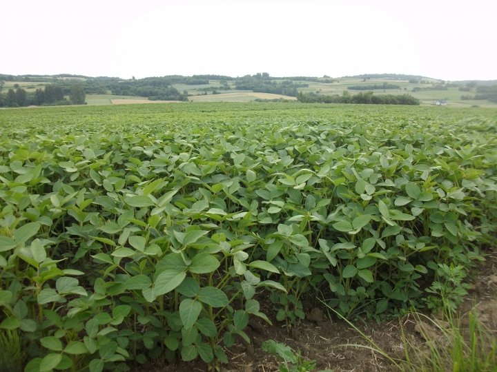

Tak wygląda Mavka. Raczej tj jest Mavka bo kwitnie na biało. Jajowate liście. W miare się zbiera. W sobote była rozsiana saletra 100 kg miejscami troche wiecej. Troche popaduje więc na efekty jeszcze z tydzień trzeba poczekać. Anuszka jest większa ale i bardzo gęsta. Jest taka ciemno jasna. Brodawki na korzeniach się pojawiają ale nie wszedzie. Chyba azotu nie ma sensu na nią dawać. Jeszcze raz najwyżej opryskam asahi. W Mavce zaczynają ponownie wychodzić chwasty przy ziemi ale zagłuszyć jej już nie powinny.

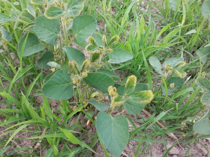

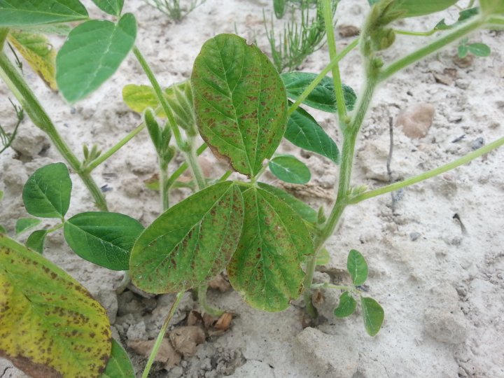

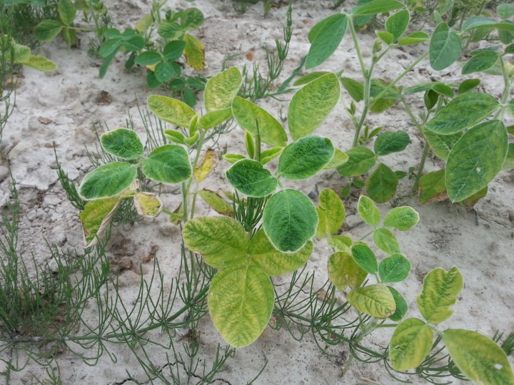

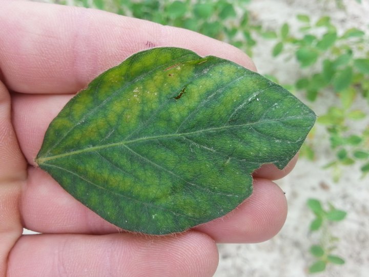

Trudno jednoznacznie określić, co to może być jak możesz zaobserwować w linkach może to być choroba a może to też być wrażliwość na substancję czynną dicamba jak stosowałeś ja do ochrony przed chwastami w zbożu
https://www.dtnpf.com/agriculture/web/ag/news/article/2017/06/19/arkansas-may-halt-dicamba-use-soy
Albo
http://www.extension.umn.edu/agriculture/crop-diseases/soybean/beanpodmottle.html
W obydwu przypadkach występuje zwijanie się liści niestety mało jest publikacji z Polskich doświadczeń na temat chorób, dlatego jeszcze długo będziemy po omacku działać w tym temacie

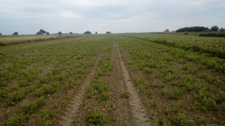

1 zdjęcie to efekt suszy , pozycja łyzkowatego liścia który unika słońca
2 uszkodzenia herbicydowe
nie wykluczone że jedno spowodowalo 2
osłabienie po suszy moglo spowodować większe uszkodzenia herbicydowe
uszkodzenia herbicydowe  mogły uszkodzić system korzeniowy i mniej odporny na susze
tak 1 jak i 2 moga się przyczynic do rozwoju chorób , bo wiadome że słaby zawodnik to mało odporny zawodnik , ale to juz działka doktora  pstaszka !! i jego lekarstwa spulchniacza

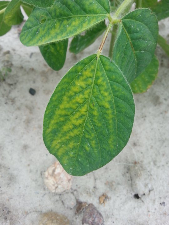

No cóż tylko o chorobach i od razu się pojawił doktor ordynator i jasno i wyraźnie zaprzeczył jakoby to mogły być choroby z mojej strony mogę powiedzieć, że nie jest to na pewno efekt suszy. A teraz kilka zdjęć z chorobami zapewne doktor ordynator stwierdzi że to efekt suszy albo chemii. Dwa pierwsze zdjęcia pokazują, jaką czystość odmianowa gwarantuje materiał siewny Violetty poza Violettą mamy tu prawdopodobnie Mavkę kwitnie na biało i prawdopodobnie Viorica ma lancetowate liście i nie są rzadkością w tym materiale poza tym nadmienię, że zapłaciłem za materiał siewny klasy C1 a dostałem C2 no cóż jak widać można i tak.
Edytowane przez pstaszek
zdjęcia usunięte brak miejsca
Dzięki Pstaszek, to może być to, jest to właśnie na tej dzierżawie i możliwe że ktoś stosował taki środek. Ordynator to fakt, że susza nie sprzyja roślinom w walce z chorobami, po siewie nie było deszczu przez 2tyg, później spadł ale niewielki. Tutaj natomiast mam zdjęcia ze swoich pól i w wielu miejscach soja ma przebarwienia jak na zdjęciu 1,3. Są też nieliczne miejsca gdzie soja wygląda jak na zdjęciu 2, przypomina to trochę rdzę/spetoriozę/mączniaka, a może wszystko na raz? Zastanawiam się nad opryskiem, tylko czy warto dawać teraz topsin? Może zostawić go na później a teraz prysnąć jakimś tebu?
Edytowane przez metiu20
Na tych zdjęciach, które teraz pokazałeś to na 100% choroby i to prawda, że każdy stres czy to susza czy nadmierne opady powodują, że soja jest bardziej atakowana przez choroby problem w tym, że Topsin można tylko raz w czasie wegetacji zastosować, dlatego lepiej będzie jak teraz zastosujesz Tebu o ile masz tego nie za dużo to Tebu na pewno przyhamuje rozwój choroby. A co do tego, że to może być wszystkich chorób po trochu to jest prawda, bo ja mam to samo tylko ze niektóre są sporadycznie a niektóre tak jak te, co pokazałem zaczynają być problemem i jest tego coraz więcej.

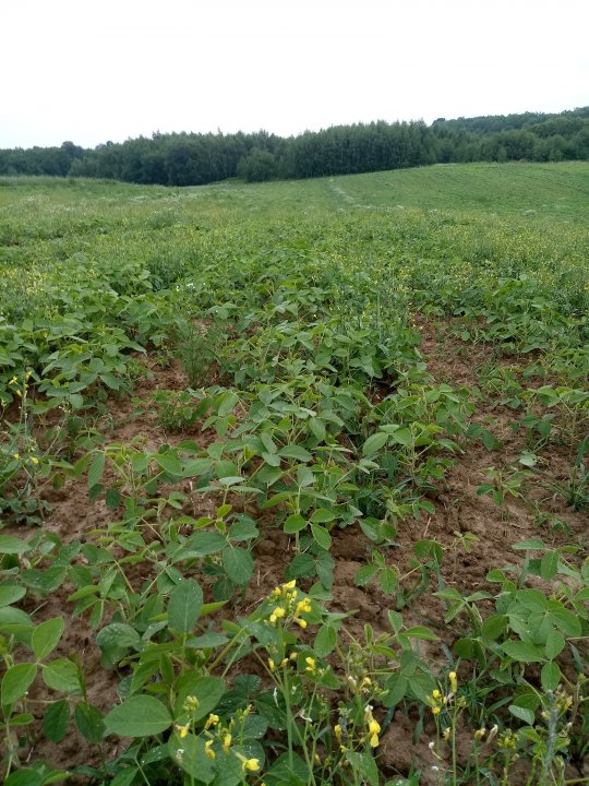

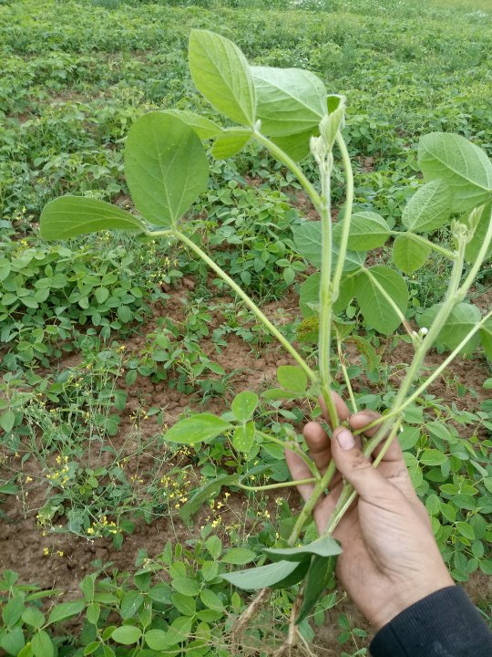

u mnie tez bedzie w niektótych miejscach sporawo przytulii i pozatym wychadzą od nowa chwasciki. Pewnie w tym roku bedzie desykacja bo w tamtym sie obyło chyba ze soja po tym deszcze i azocie podrośnie i rozgałezi sie bo chyba troche juz strach pryskac jeszcze raz harmony jak soja zaczyna zakwitać
Moja ma chwasty ale widzialem gorsze na 1 raz zrobiłem co mogłem tak samo pszenice pryskane i miotła zalazła to i soja różnie reaguje na chwasty hu jowy rok zawaliło no i tyle ja swoje zrobilem pogoda drugie...
Niestety, ale jak są wolne przestrzenie na polu to prędzej czy później pojawią się tam chwasty jedyne, co można było by zrobić przy siewie w wąskich rzędach to użyć brony chwastownika albo rozważyć na przyszłość uprawę w szerokie rzędy i zastosować uprawę między rzędową soja ma długi okres wegetacji, więc nie można jej zostawić samej sobie, bo niewiele z niej będzie a i chwastów sobie namnożymy, co niemiara.
albo gęsciej siać. W tamtym roku siałem 180 kg. Opryskałem Afalonem a pozniej harmony i jednoliscienne i tak zaszyła że jedynie miejscami tylko troche przytulia się przebiła. U mnie tą jedną odmiane troche przeziedziło i przyhamowało i chwasty przy ziemi w zaniżeniach od nowa się pokazują. Też myśle o szerokich rzedach i nawet głupim pilniko obsypnikiem obrabiać. 3-4 ha niebede kupował wieloraka ale i wtedy trzeba siać bardziej rozgałęziające się odmiany. Anuszka jest gęsta i tylko nie licznie coś tam wyjdzie no a ta to jest jak jest.
No tak często pisałem, że czym gęściej tym mniejszy problem z chwastami, ale też nie można oczekiwać przy gęstym siewie nadzwyczajnych plonów gęsty siew ogranicza rozwój strąków na pojedynczej roślinie, co się ostatecznie przekłada na niższe plony i drobniejsze nasiona.
Trzeba szukać rozwiązań, które zwiększa plon inaczej soja będzie nie opłacalna jak z pewnością wszyscy, którzy troszkę poszperali w Internecie to zauważyli, że często widać uprawy soi w szerokich rzędach, bo jest udowodnione, że w takich rozstawach rzędów można obniżyć normę wysiewu i nie stracić na plonie oczywiście nie wszyscy stosują uprawę międzyrzędową szczególnie ci, którzy uprawiają soję GMO oni stosują glifosat i soje maja czystą. A jak nie mamy do dyspozycji takiej metody to warto rozważyć uprawę międzyrzędową korzystnie wpływa na wzrost soi i niszczymy chwasty i zaskorupienie, dzięki czemu napowietrzamy glebę, co przekłada się na lepszy wzrost soi i jej zdrowotność może warto rozważyć taka metodę oczywiście, że na początku nie warto inwestować w jakieś drogie pieliki można zakupić na początek jakiś stary polski tak jak ja to zrobiłem na początku teraz mam lepszy a rozważam kupno nowego najlepiej jak by miał naprowadzanie na rzędy przez kamerę wtedy można bardzo precyzyjnie ustawić uprawę w rzędach prawie na styk, dzięki czemu mamy bardzo niewielki pas Ziemi niewzruszonej a co za tym idzie minimalną powierzchnię, na której chwasty będą rosnąć albo taki pielik, który ma dodatkowo takie spulchniacze jak w filmiku są też inne, ale te są dosyć interesujące.
Lub macie problem z chwastami, których nie wziął środek, który zastosowaliście niema problemu jest już maszyna, która to załatwi
jak widać pomysłów jest wiele

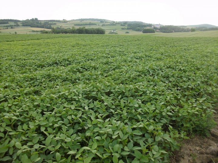

U mnie nawożenie na soje już sie zakończyło. Najwiecej to poszło na tą przerzadzoną. Zaczynająć od pocżatku to dostała 250-270 Holistu NK, 500kg Artrigran, 2x po 0,5l Asahi, ponad 1l Florovit i 100-150 kg Saletry zalezy od miejsca. Na Anuszke pod korzeń poszło tyle samo tez 2x asahi i tylu. Anuszka nawet ładnie wygląda, jest równiutka. Zobaczymy jak ta druga da sobie rade po tych miksturach. Przy okazji i przytulia też zostanie odżywiona. Ma miejsce rosnąć szczególnie przy miedzach i na bardziej żyźniejszych miejscach. Wialnia po żniwach pójdzie w ruch heh. Anuszka to już kwitnie na całego a ta druga to dopiero zaczyna. Gdzie większe rośliny to już zaczyna kwitnąć na biało a gdzie mniejsze to jeszcze nie. Mam tylko nadzieje że jeszcze w miare się rozgałęzi i ziarno będzie grube i ciężarsze co przełoży się na plon. Dobrze że mavki nie brałem z centrali bo myślałem o tym. Zabuliłbym kupe kasy a byłoby to samo co u wielu osób z mavką w tym roku.
