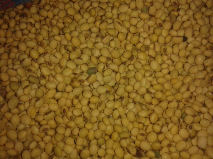

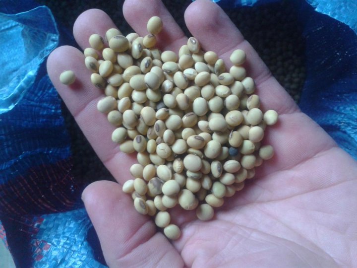

Wreszcie soja wykoszona i wyczyszczona po wyczyszczeniu szacowany plon średni to, co najmniej 2,5t z 1ha dokładny plon po sprzedaniu soi
Jak widać bez azotu mineralnego soja świetnie sobie daje radę o ile ma brodawki a będzie je miała jak w pierwszym roku zadbamy oto, aby je rozmnożyć to w następnych latach na tym polu brodawki będą na 100% i zadbają oto, aby soi azotu nie zabrakło
Po niżej zdjęcia najlepszej soi bez azotu a jak widać soja jest pochylona i gdyby zastosować azot mineralny to na 100% by się wyłożyła i na pewno by takiego plonu nie dała
Plon mógłby być większy gdyby nie kiepskie wschody i co najmniej 1/3 soi była za rzadka a było sporo miejsc gdzie jej niebyło, bo nie powschodziła w tych miejscach
Tylko pogratulować takiego plonu i takiej czyściutkiej soi, co zabrało w tamtym roku to w tym oddało.
