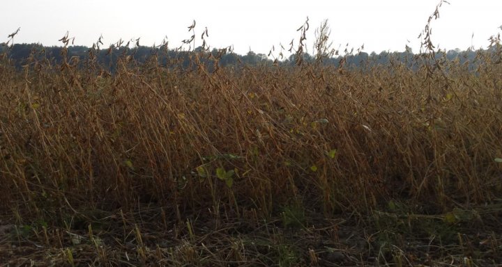

B3Agro    91
Soja wykoszona w zeszły czwartek i piątek.
Odmiana tylko Merlin  jak pisałem wcześniej.. i tak:
Na dwóch kawałkach o łącznej powierzchni 2,2ha o PH 6.9- 7,3 wyszło prawie 5 pełnych zbiorników nie kopiatych więc liczę na maxa 4…. Bizon ma zbiornik 2,5 kubika razy 4 zbiorniki razy zważyłem litr ważył 0,775kg podzielić przez powierzchnie to wychodzi około 3,5 tony z hektara.
Absolutnie plon orientacyjny!!!!!
Na pozostałych 3,4ha było gorzej.
Gleba lżejsza i chyba mniej wilgoci utrzymała PH 4,5 do 5,2  rok temu wapnowane około 5 ton węglanowego wiec może PH  było ponad 5-5,5 przy lesie była malutka i rzadka ewidentnie z braku wilgoci plon koło 2,2-2,6 tony tu już mniej dokładnie bo sypałem do BB bo miejscami była zielona szczególnie na dolinkach i rzucało strąki.
Średnio pi razy oko plon +- 2,7t z hektara.
Wilgotność już w magazynie (pomiar na Grochu 14.4%-16.4% a na Fasoli 13-15%) młynkowana przez 2 noce i dmuchana dmuchawą wiec zamiast oddać wilgoć to chyba trochę naciągnęła z rosy i powietrza.
Dokładnie o wadze napisze jak zważę na razie leży na płycie i odpoczywa.
Aha ważne że tam gdzie miałem wysoki plon bardzo nisko wygolona była a na tych „gorszych” polach na górkach zostało dużo w polu ale ogólnie jestem bardzo zadowolony. Nie dosuszałem  nie pryskałem niczym tylko przed wschodowo kombinacją o której pisałem wcześniej. Pojedyncze komosy i w kilku miejscach inne chwasty a na części jednego trochę zielska ale i tak wszystko poszło do młynka to zrezygnowaliśmy z dosuszania. Zaprawiałem tylko chyba oszukaną nitraginą albo bakterie przepędził azot z RSM-u. Miejscami trochę się pochyliła.
Dziś jak pogoda pozwoli po południu pojadę gruberem mieszać wapno na części pól bo rozsiałem to powydzieram jeszcze w różnych częściach pól i poszukam  „Japończyków” na korzeniach.
Rozumiem że to zdjęcie to jest z tego gorszego kawała. Bo tak patrząc to trochę dziadowsko tygląda - barzo zachwaszczone.

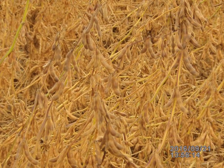

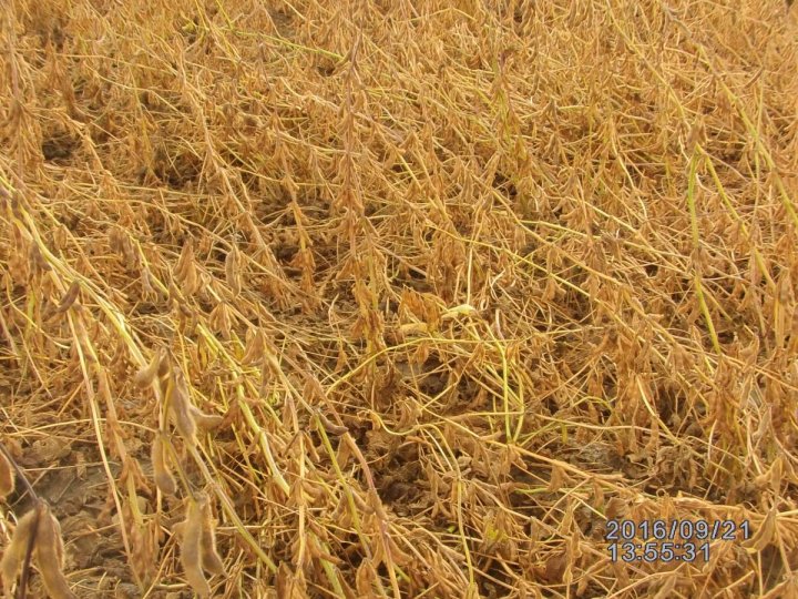

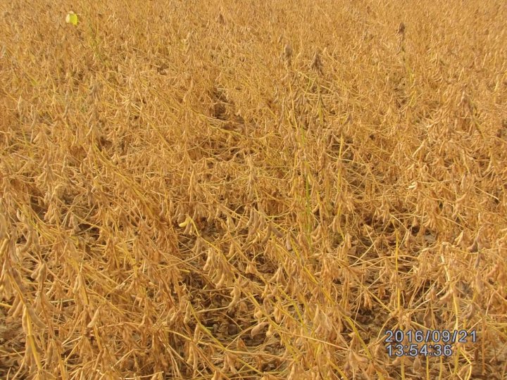

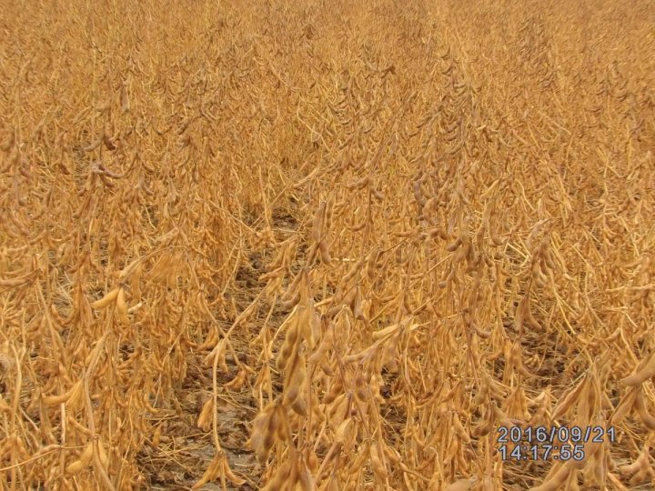

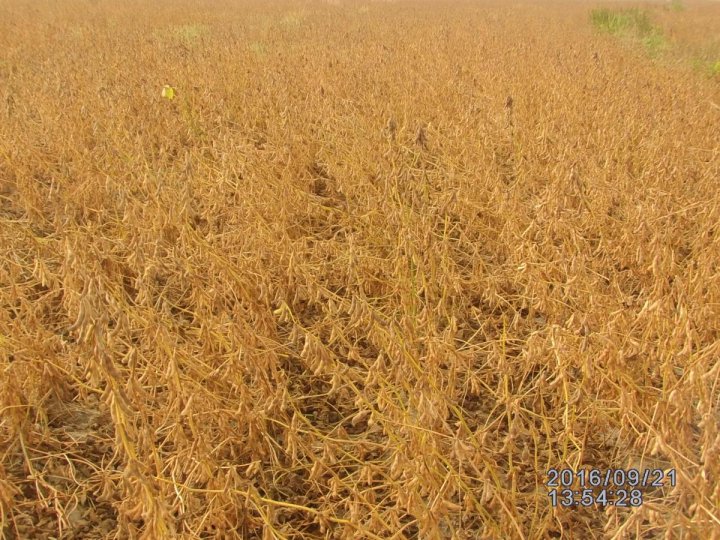

Wreszcie soja wykoszona i wyczyszczona po wyczyszczeniu szacowany plon średni to, co najmniej 2,5t z 1ha dokładny plon po sprzedaniu soi
Jak widać bez azotu mineralnego soja świetnie sobie daje radę o ile ma brodawki a będzie je miała jak w pierwszym roku zadbamy oto, aby je rozmnożyć to w następnych latach na tym polu brodawki będą na 100% i zadbają oto, aby soi azotu nie zabrakło
Po niżej zdjęcia najlepszej soi bez azotu a jak widać soja jest pochylona i gdyby zastosować azot mineralny to na 100% by się wyłożyła i na pewno by takiego plonu nie dała
Plon mógłby być większy gdyby nie kiepskie wschody i co najmniej 1/3 soi była za rzadka a było sporo miejsc gdzie jej niebyło, bo nie powschodziła w tych miejscach
