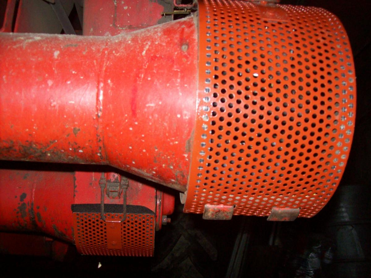

Panowie pewnie jak Wy myślami jestem przy zbiorze soi. Pomimo wielu przeciwności soja wyglądałaby nieźle lecz niestety drugi rok z rzędu uwidoczniło się to, że największym problemem przynajmniej dla mnie jest zwalczenie chwastów dwuliściennych. Moja wina jeśli chodzi o proso bo nie opryskałem,  ale pal licho nie ma dużo, problem z komosą i rdestem zwyczajnym, stosowałem dwa rozwiązania afalon dyspersyjny i command w dawce 1l i 0,2l niestety rdest i komosa została podobnie jak przy boxerze w dawce 3,5l/ha. Niestety moja walka z tymi chwastami wygląda jak walka z wiatrakami wygląda na to że na przyszły rok potrzeba będzie dwóch zabiegów na chwasty. Dlatego też wprowadziłem taką małą modyfikację w kombajnie mam nadzieje, że zda egzamin...
a jak będzie wyjdzie w praniu...

jaco25
Ciekawe to rozwiązanie pytanie czy zda egzamin na pewno coś chwaścików wyleci, ale będzie to chyba zbyt mało, więc czyszczenie będzie obowiązkowe
Moim zdaniem żeby uprawiać soję to czyszczalnia jest obowiązkowa, bo nawet jak chwastów nie będziecie mieli to kombajn zawsze coś ziemi łyknie więc i tak czyścić trzeba będzie
Ja 3 lata temu kupiłem Petkusa-K- 547 troszkę musiałem przy nim popracować a konkretnie nad platformą, na której stoi jutro wstawie zdjęcie to sami zobaczycie, o co mi chodzi
szkoda pole zachwaszczać lepiej przepuścić przez czyszczalnie a chwast w piecu spalić
Chwasty i tak się rozsieją. Każdy sposób, żeby zebrać czyściejsze ziarno jest dobry, a wszystko przez przenośniki musi przelecieć. Czyszczalnię, a przynajmniej tryjer jednak warto mieć w domu albo do spółki z sąsiadem. Zboże na siew odwiać i te sprawy. To nie jest wielki koszt - za 5-6 tys już coś się znajdzie. Ja mam podrasowany młynek "Wolski" , tylko wydajność i jakość czyszczenia średnia. Dorabiałem rafki do soi. Pszenicy na godzinę w 2 osoby odwieje z 800kg. Soi nie liczyłem  pewnie też podobnie.
Chodzi mi tylko o nasiona rdestu i komosy, mój kombajn resztek soi nie wrzuca więc chodzi tylko o nasiona. Powiem tak do dwóch % biorą bez potrąceń nie mam tej komosy czy rdestu nie wiadomo ile ale jednak jest. Do tego myślę zaraz na początku września lub pod koniec sierpnia ( zbiór przewiduję na 20.09)  zrobić desykacje więc nasiona będą jeszcze lżejsze więc miejmy nadzieje, że coś wyleci przez te klapki, gdyż ok 20t zwykłym młynkiem nie uśmiecha mi się czyścić o zachwaszczenie się nie martwię gdyż soja o ile będzie dalej u mnie siana będzie gościć co ok. 7 lat na danej działce więc przez ten czas bez problemu zniszczę sobie chwasty, które mi się nasieją...
Warto sprawdzić ten pomysł może akurat będzie ok
A po desykacji nasiona rdestu i komosy czy też prosowatych będą lekkie, więc odpowiednie ustawienie wiatru w kombajnie powinno załatwić sprawę soja jest ciężka więc można ustawić dużo większy wiatr niż zbożach
