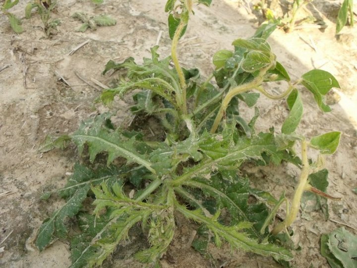

Skrzyp w soi chemicznie nie do zwalczenia, jest wrażliwy na substancję miedzy innymi na MCPA, a mechaniczna walka chyba też nie pomoże, gdyż skrzyp wytwarza podziemne kłącza.

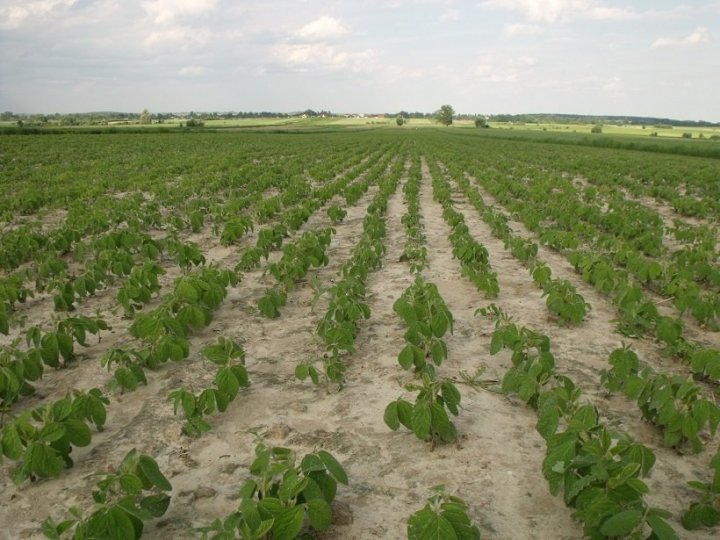

A tak to wygląda soja dzisiaj na jednym zdjęciu widać jak by wyglądała soja gdybym jej nie przejechał wielorakiem większość soi by wyglądała tak jak ten rządek niezrobiony wielorakiem

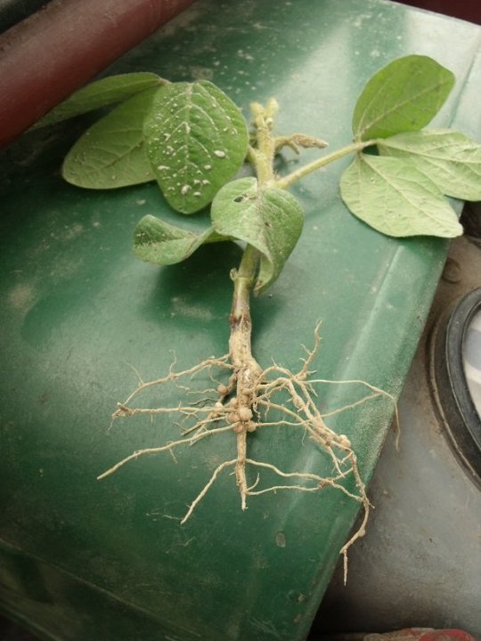

Jeśli zrobiłeś to doświadczenie na polu, na którym soi nigdy nie było to, jeśli brodawek będzie bardzo mało Już u ciebie powinny być, bo pisałeś, że soja zaciągnęła międzyrzędzia, więc brodawki powinny być na zaprawionej soi myślę, że na soi w całości zaprawionej a tej 50/50 nie powinno być wielkiej różnicy o ile w ogóle jakaś będzie poza tym jak brodawek będzie bardzo mało na przykład tak ja u mnie w zeszłym roku na Amandine około 1 roślina na 1m2 miała brodawki i to bardzo mało to różnicy w pierwszym roku między zaprawiona a niezaprawioną nie zauważysz żeby doświadczenie miało sens to Powinieneś posiać Soję niezaprawioną na polu gdzie już była soja i miała bakterie brodawkowe i na polu gdzie nigdy nie było soi wtedy zaobserwowałbyś różnicę a takie doświadczenie jak ty zrobiłeś będzie miało jakieś znaczenie tylko, gdy na zaprawionej soi będą brodawki i to na prawie każdej roślinie inaczej nie będzie widać różnicy, bo nie samo zaprawienie powoduje, że soja lepiej rośnie tylko skutek zaprawienia, czyli duża ilość bakterii na roślinie inaczej trzeba traktować w pierwszym roku, jako zaszczepienie gleby tymi bakteriami, aby w następnych latach mieć i czerpać z nich korzyści u mnie jeszcze soja nie jest taka duża. A jak widziałeś na polach gdzie soja jest posiana już 2gi raz jest ich dużo i to bez znaczenia czy soja była zaprawiona czy nie na wszystkich jest dużo brodawek i to wynika z zaszczepienia w 1 roku gleby bakteriami i ich namnożeniu i to wynika z mojego własnego doświadczenia, że w drugim roku można sobie już odpuścić zaprawianie bakteriami o ile w pierwszym roku było ich w miarę dużo bynajmniej przeciętnie 1 brodawka na roślinie wiadomo, że na jednej będzie kilka a na niektórych wcale, ale chodzi o średnią
Potwierdzają to też wszystkie polskie i zagraniczne doświadczenia, że trzeba najpierw zaszczepić glebę bakteriami a później oczekiwać, że będziemy mieli z tego korzyści tak nakazuje logiczne myślenie niektórzy udowadniają, że dobre zaprawienie bakteriami brodawkowymi ma pozytywny wpływ na wzrost soi nawet jak w glebie są już bakterie, ale wymaga to skutecznego zaprawienia takimi bakteriami w betoniarce soją polaną woda raczej niema mowy o dobrym zaprawieniu tu możemy mówić raczej o zaszczepieniu gleby tymi bakteriami

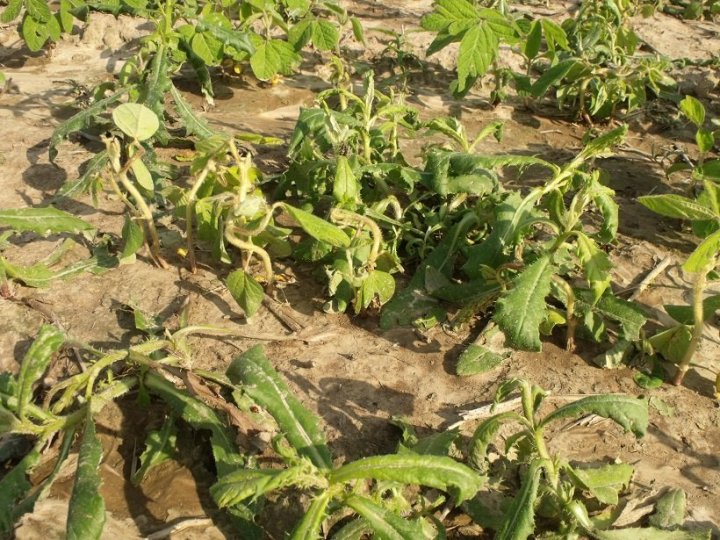

Tydzień temu opryskałem soje preparatem Butoxone w dawce 65ml/10l (ok 2l/ha). Ostrożeń narazie poskęcało ale i soję też, Poczekam jeszcze z tydzień i zobaczę czy soja odbije ale wydaje mi się że ten środek nawet w dawce 2l/ha nie nadaje się do stosowania w soi.
Mogę też potwierdzić że na polach na których już była soja 2 lata temu bakteri jest dużo i na każdej roślinie jaką wykopałem, natomiast tam gdzie soja siana po raz pierwszy bakteri jest bardzo mało albo nie ma ich wcale.
Spider kolega Pstaszek w tamtym roku robił doświadczenie z butoxone, soja padła, niestety  na ten preparat soja akurat jest wrażliwa, ale za to bobikowi nic nie jest, Ciekawi mnie kiedy w końcu harmony i refine wprowadzą do obrotu była by to jakaś alternatywa, ciekawi mnie preparat Corum stosował ktoś? o ile bentazon jest dla mnie bardzo znany to substancja imazamoks jest dla mnie całkowicie zagadkowa, jak ktoś zastosuję niech da znać...

Na pierwszym zdjęciu soja bardzo ładna a na tym zalanym kiepsko i potwierdza się to, co pisałem, że zamulona i zbita po deszczu ziemia wpływa niekorzystnie na wschody soi wałowanie tylko by pogorszyło sprawę w takiej sytuacji
Butoxone czy Lontrel można tylko w miejscach gdzie mamy duży problem z ostrożeniem dobrze go niszczą, ale niestety soję też wypalą w tych miejscach
