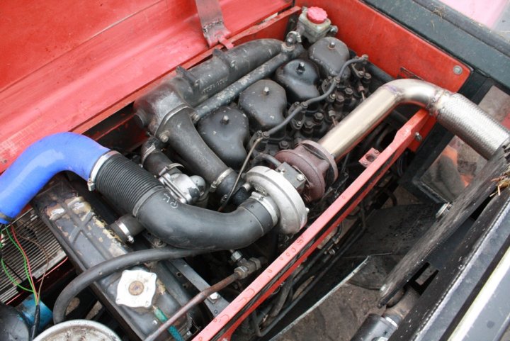

Więc tak nie wiedziałem gdzie dać ten temat więc dałem tu do tego działu. Mam do was pytanie jak to jest z tym turbo zakładanym do ciągników które orginalnie nie miały go założonego. Czy to prawda że taka turbina daje około 20 koni mechanicznych dodatkowo? Czy taka turbina potrzebuje smarowania ? Czy dało by rade założyć takie cudo np do c 360? W którym miejscu silnika zakłada się turbinę ? Czy w silniku trzeba wymieniać coś np. tuleje czy tłoki ? Wszystkim udzielającym się dziękuje z góry i proszę o dużo postów na temat oczywiście.
20km :P:P - kto ci to nagadał (to by musiała być turbina o zmiennej geometrii, ale silnik i skrzynia to by takiego przybytku mocy nie wytrzymały). Na drugie pytanie odpowiem ci że potrzebuje smarowania!!! Trzecie pyt. jedna część turbo do wylotu z kolektora wydechowego a druga część do kolektora ssącego. A dalej szkoda gadać: tłoki, korbowody, wał, koło zamachowe, głowica, itd. Taka zabawa to dla tych co mają kupe kasy i nie wiedzą co mają z nią zrobić (czysta rozrywka lub pasja)
Turbina daje moc daje moment obrotowy w zależności od ciśnienia doładowania, zazwyczaj zwiększa moc o 20-30%. Moim zdaniem do małych ciągników jest to nieopłacalna inwestycja , jeżeli mamy kasę na nowe części do silnika to lepiej sprzedać ciągnik i kupić silniejszy.
Chociaż widziałem na AF kilka starych małych ursusów z turbinami np. C-4011 usera @gintek. http://www.agrofoto.pl/forum/Turbo-w-Ursus...image83088.html
