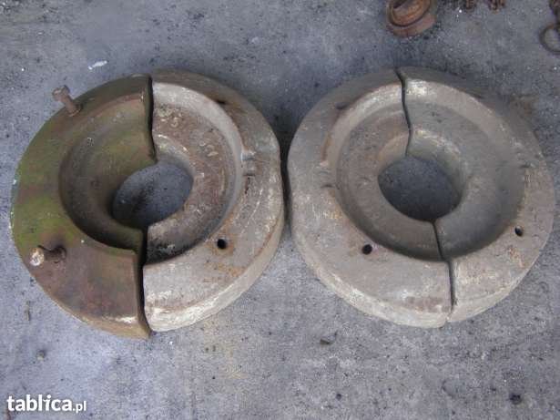

Mam problem z odciążnikami w przednie koła do C330M
Dlaczego jeden obciążnik jest inny od pozostałych trzech? (ma więcej masy, mniejsza dziura na tarczę, tzn mniejszy ten większy półokrąg)
Właśnie mam problem bo kupiłem komplet 4 takich jak ten jeden i nie mogę tego zamontować, wychodzi na to że mam tarczę piasty za dużą przez co obciążniki nie dochodzą do końca i nie da się ich dokręcić.
Wie ktoś skąd te różnice????
Edytowane przez javorskyp
Mam piasty na 6 śrub. Poświęciłem na to 2 godziny szlifowania szlifierką i obciążniki zamontowane. Trochę męczące ale dla chcącego wszystko możliwe. Nie dało rady tego umieścić w tokarce ;/
