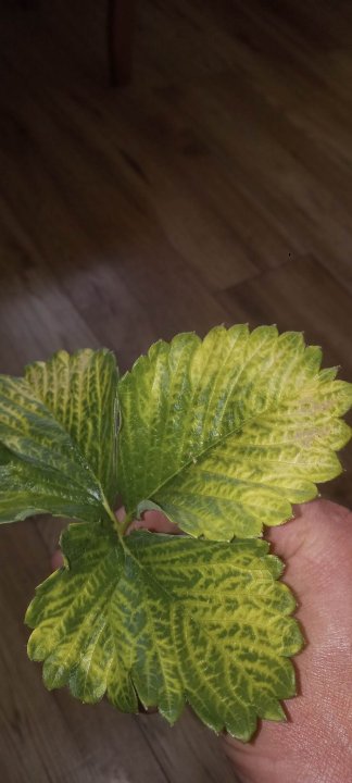

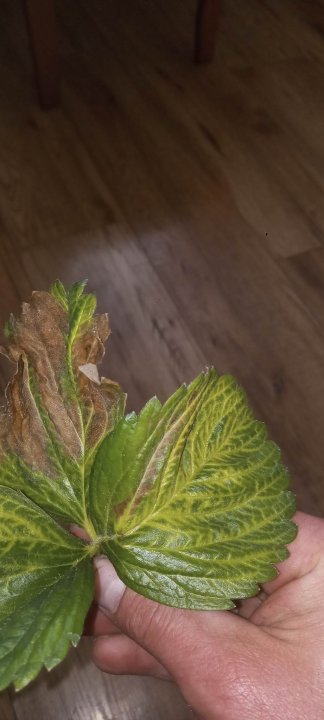

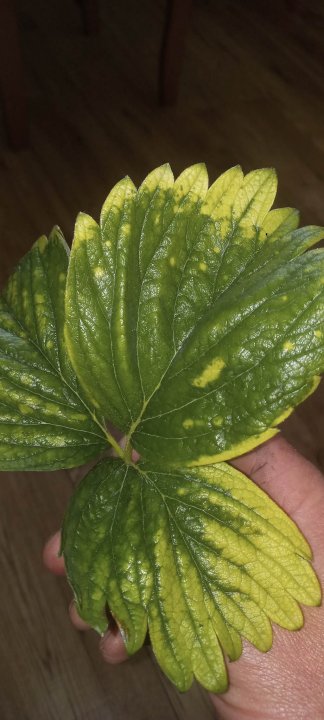

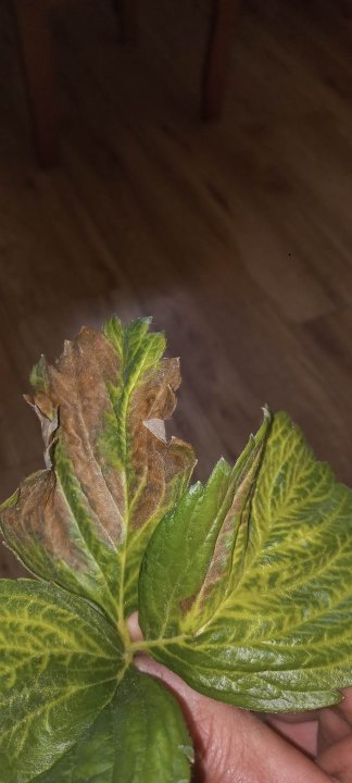

co może być przyczyną ? za duża zawartość pożywki czy zła woda do podlewania ?

A zasolenie gleby sprawdziłeś? Jakie Ec pożywki? To Twoje 1-2 kg/ na tysiąc to idzie z wiosny albo jak jest na polu bagno a nawóz trzeba podać. Normalnie powinno być pół kg na tysiąc przy truskawce.
https://jagodnik.pl/nawozenie-truskawek-w-czasie-upalow-fertygacja-i-nawozenie-dolistne/
Edytowane przez saszeta
chodziło mi o ilośc nawozu 1-2kg na 1000l wody
W programie ferdygacji yara jest na samym dole "wszystkie nawozy podawać w stężeniu 0,5-3kg na 1000l pożywki".
Mam kwaterę 0,40ha czyli muszę zrobić pożywkę na 4000l wody.
Wszystko było ok gdy robiłem 4-4,5kg na te 4000l ale jak dałem 6kg kristalonu pomarańczowego to już pojawiły się chlorozy
co teraz dać ?
Edytowane przez racyl
Wodę i przeplukac glebę z nadmiaru nawozu. Te wysokie dawki to są na początek sezonu, jak jest wysoka wilgotnosc gleby i chcemy podać jak najmniej wody, żeby tylko podać nawoz. Do tego Asahi albo jakiś dobry aminokwas dolistnie.
Ja na 0.5 ha daje 10.000l gotowej pożywki, stężenie od 4 do 7 kg nawozu na ta ilość wody. Po ulewach schodzę do 5.000l wody, ilość nawozu bez zmian.
Edytowane przez Tomasz0611
No to na jedno wychodzi jak te moje 4 kg na 4000l . Przed i po minimum 0,5h woda leci która także rozcieńcza ta pożywkę. To nie jest tak że nadmiar potasu zablokował magnez czy żelazo i dlatego są te chlorozy?
3 godziny temu, saszeta napisał:
1-2 kg?
Nie sprawdzałem. Nie mam czym. W każdym jednym programie jest 1kg na 1000l. W programie Yara jest 15kg kristalonu pomaranczowego czyli 1,5kg. Między jedna dawka 4,5 a następna 6kg nie był dawany calcinit choć jest też w tym programie też w dawce 1kg. Wcześniej dawałem kristalonu czerwony i nie było problemow
