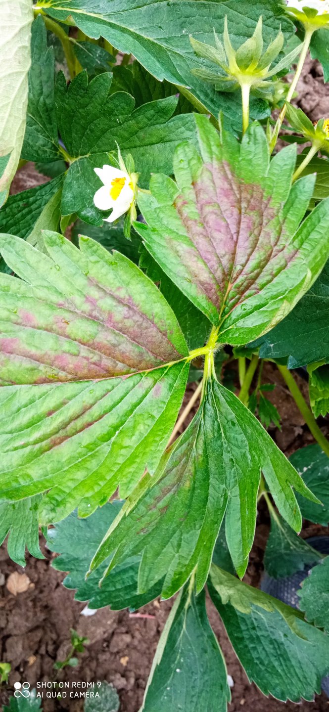

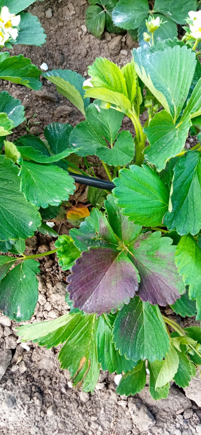

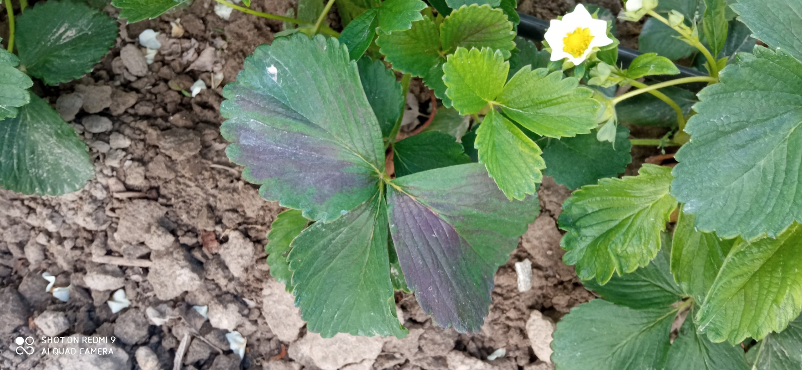

Czy ktoś pomorze? liście truskawek zaczynają zmieniać kolor.Przykryta była przez 2 dni włokniną na przymrozki.
Czerwona plamistość liści truskawki .
Scorpion 325 SC . Widać że nie była pryskana na  Przędziorek chmielowiec .
Tak by to wyglądało jak to odmiana ? .

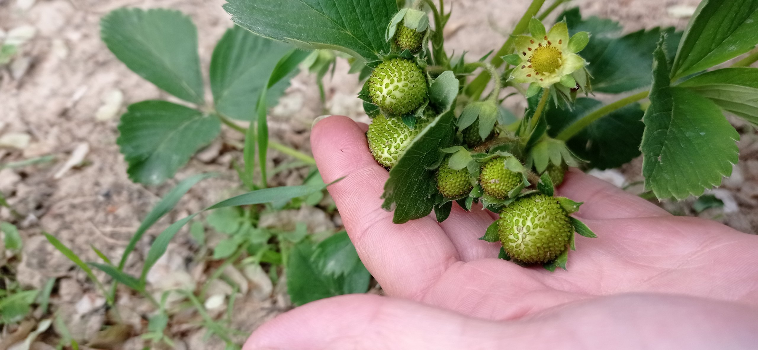

Truskawka honeoye zeszłoroczne nasadzenie nie przykrywana .
Do ręki program ochrony truskawki i trzeba sobie uświadomić jakie są choroby truskawek jak się w ogóle nie pryska.
To tak nie działa że można nie pryskać nawet biologicznymi środkami zapobiegawczo a potem przytrafią się plamy i cudownym środkiem się ich pozbędziesz
Dajcie sobie spokój z ta truskawka, bizmesmeni z nad Wisły sprzedają foliowke po 12 zł za lubianke, do tego ruszył skup za 2,5zl/kg ...
Na produkują dziadostwa, wszystko pod folie, i potem ta drobnice oddają prawie za darmo.
Edytowane przez Tomasz0611
Kolego i tu się grubo mylisz.Truskawka dostała już tyle chemi że powinna świecić w nocy.  1 captan +domark  2 mythos +CAPTAN  3 domark+switch+ decis 4  captan+nimrod+mospilan.Pryskane fragarią także dopryskane jest jak trzeba.
No i świeci na fioletowo, co chcesz.
Fosforu daj w żyłe.
Jakby było dopryskane jak trzeba to nie byłoby typowego mączniaka 😂. jeszcze musisz trochę postudiować stosowanie środków ochrony w truskawkach.
Ja tu nie widzę solidnego zabezpieczenia od mączniaka, antraknozy  i przędziorka
Edytowane przez racyl
Domark w jakiej temperaturze stosowałeś ?? Bo widzę go 2 razy, a za dużo ciepłych nocy to nie było ;)
mączniak?hyba sobie kolego żartujesz.Domark szedł  powyżej 12 stopni i temp sie utrzymywała.Przędziorka nie pryskałem fakt ale go nie ma.Antraknozy dzięki Bogu jeszczeni nigdy nie miałem.Stosuje scorpiona.Uważasz się za znawce? ja już wiem co zrobiłem nie tak i tu zadne błedy w ochronie.Głupota i lenistwo wyszło.
