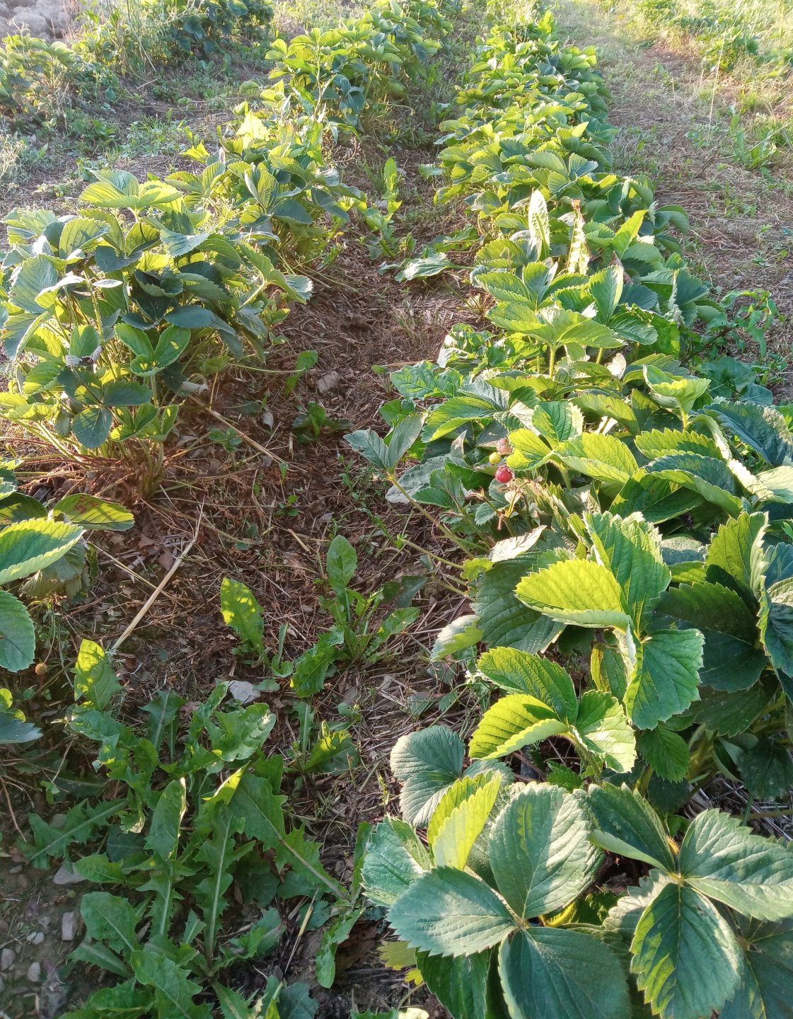

      Witam. Proszę o radę bardziej doświadczonych kolegów. A mianowicie czym mogę usunąć Babkę Lancetowatą z plantacji truskawki?
