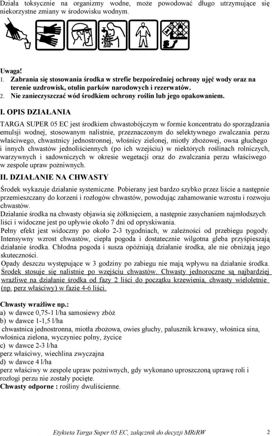

Raczyl potrzebuje porady co do oprysku na trawy w truskawkach od przy do wiechliny rocznej.
Mam taki kawałek dla siebie i chciałbym jeszcze ich przetrzymać zanim nie wsadzę z doniczki w sierpniu.
Posiadam fusilade i targę .
Wiem że fusilade nie bierze wiechliny
ja to trochę na jednego liścia przeginałem bo i dawałem nawet 4l/200l zamienników targi 50g/l   taki zupełny max na przerośnięte chwastnicę czy to i wtedy ustępowała.  kiedyś większe dawki tego były dozwolone. moim zdaniem te 2l teraz dozwolone niczego nie zdziałają
ostatnimi laty to mam spokój z tym
