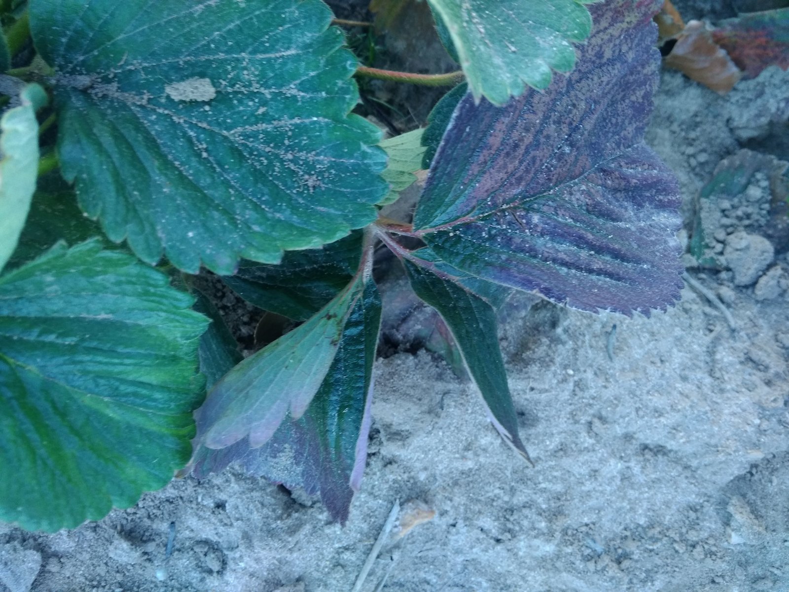

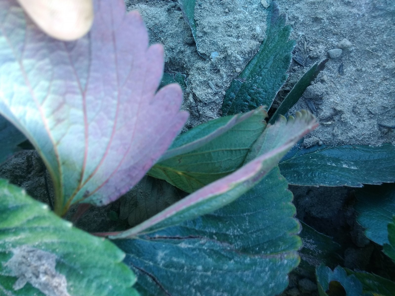

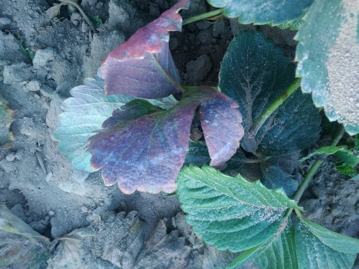

Co myślicie o tym
Może to być wina przesuszonych korzeni przez sprzedawcę, za długo moczone czy coś innego
