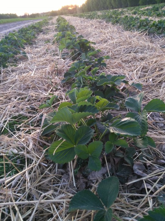

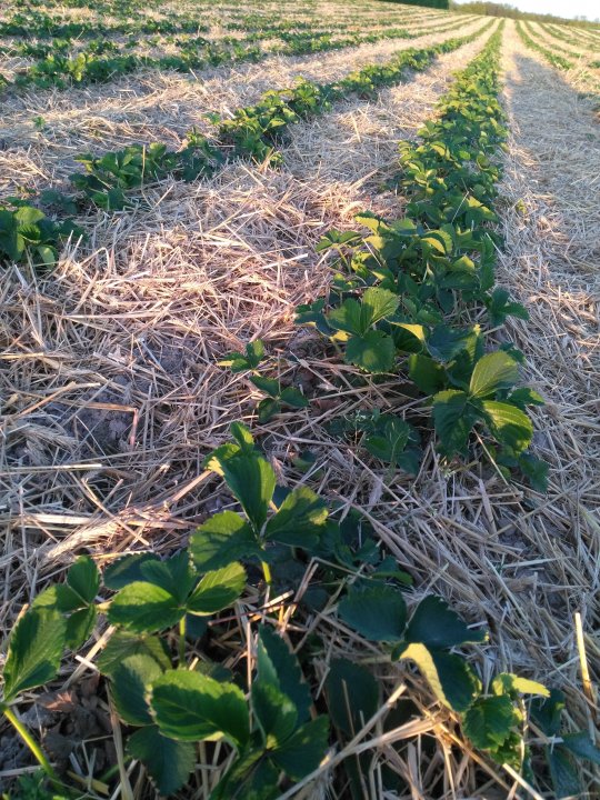

Witam. Mam pytanie odnośnie nawożenia. Mam około 200 krzaczków truskawek na potrzeby własne ;)
Sposób nawożenia jaki stosuje to podlewanie gnojówką. Chciałbym zapytać jak często i w jakich ilościach mógłbym podlewać, aby nie zaszkodzić.
Staram się przed opadami albo po. Ale ostatnio z deszczem to lipa to rozcieńczam ja tak 50 na 50. Mam 100 krzaków 2 letnich i resztę sadzona w zeszłym roku. Do tej pory wylałem 3 razy po około 150 -200l. Ostatni raz dziś. Jak długo mogę jeszcze podlewać i czy ta dawka wystarcza ?
Daj już im spokój i ciesz się smakiem truskawki a nie gówna.
Jutro zrobię i dodam. Nie zgodzę się z tym że gnojówką to sam azot.
Jaki humorek udzielił się kolegom, zawsze to lepsze od nawozów sztucznych.
 Tak wyglądały w zeszłym roku początkiem czerwca. Stosując podobne nawożenie.

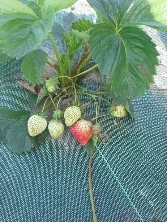

11 godzin temu, Pasquallo napisał:
ugryzione łodyżki truskawek to opuchlak? i  spore dziurki w liściach
Opryskaj mospilanem dziala na opuchalka I.kwieciaka. IMG_20180422_191709.thumb.jpg.c689837b1db345cf8d0016578623045b.jpgIMG_20180422_193244.thumb.jpg.867dd68b3bc40f83ade3ea249677d891.jpg
