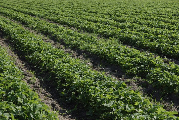

Tu na przykład Rumba z zeszłego roku. Zaraz po tych cholernych przymrozkach w maju. Plantacja 4 letnia. Już do likwidacji chociaż owocuje jak głupia. Ale nie daję już rady z zachwaszczeniem.
Macie jakieś fajne propozycje na dwuliścienne chwaściory?
Mam w uprawie jeszcze Salse ale nie pokaże bo wstyd :) takie chwaściory :D
