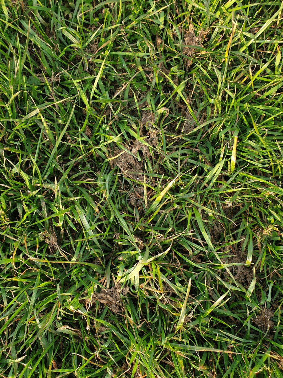

Włókujecie mieszanki gorzowskie? kratown nie widać, było zwałowane, jedyny problem to resztki po gnojowicy, kawałki słomy czy kiszonki na łąkach niema tego problemu, a tu trawa już dosyć spora. Boje się czy te resztki zdążą się same rozłożyć do koszenia
Też się zastanawiam z tą saletra niby ziemia wilgotna i 2 l jutro nadają trochę kiepsko. Znów później w połowie kwietnia sypać na gorzowska saletrę to też późno bo wszystko się w kiszonkę zabierze
Jeśli na jesieni kosiłeś i faktycznie jest brudno to delikatnie można.

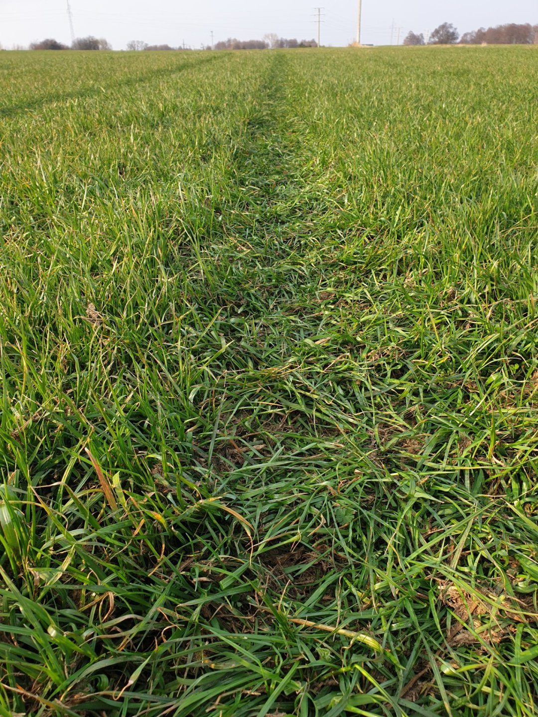

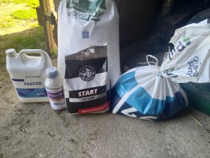

A w d*pie z tymi saletrosami i innymi wymysłami nie ma to jak saletra zrobiłem małe doświadczenie i ręką posiałem saletrę na gorzowska to dzień a noc po saletrze to trawa już zregenerowana i piękna zielona a po saletrosanie jakoś nie ma tego efektu. Za rok Tylko saletra i kizeryt żadnych wymysłów
Takie placki leżą, raz więcej raz mniej, trochę szkoda mi teraz w tą trawe wjeżdżać

@krzychu121Teraz już to wiem na 100% rok temu dałem azot już 9 marca czy jakoś tak wiem że super wcześnie ojciec się kłócił ze mną że robię głupotę że zaraz przestanie działać i będą słabe trawy a później w kwietniu mówił k**wa jaka już trawa 😂w tym roku zrobiłem głupotę bo zachciało mi się saletrosanow i nie ma tego efektu już. Jak nie dobór siarki to lepiej iść w kizeryt i saletra. Ale co człowiek uczy się na błędach już nic nie zmieni

Guzik prawda że saletra działa szybko i krótko Zaraz wam wrzucę jak rok temu mi się podnośnik popsuł i na jednym polu nawalilem kilka pasów to ten azot na tych pasach było znać do czerwca jak kosilem trzeci pokos gorzowskiej 😂
Prawda, jak zapomniałem zamknąć zasów w rozsiewaczu to miałem pas przez 10 metrów czarny jakoś do lipca sierpnia

No właśnie i zboża do kiedy potrzebują azotu do połowy czerwca gdzieś takie minimum a trawy do połowy kwietnia 😂 pochwaliłem się tym zdjęciem miałem je ale się usunęło
Poczekaj a przekonasz się że saletrosan jest dobry , jest inny od saletry ma trochę azotu amonowego a on potrzebuje ciepła , azot amonowy to taki jak w moczniku . Pomyłka z RSM ale znajomy stosował saletrosan kiedyś i chwalił
