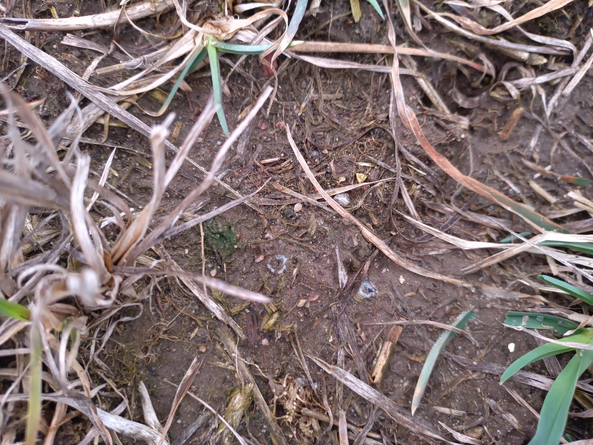

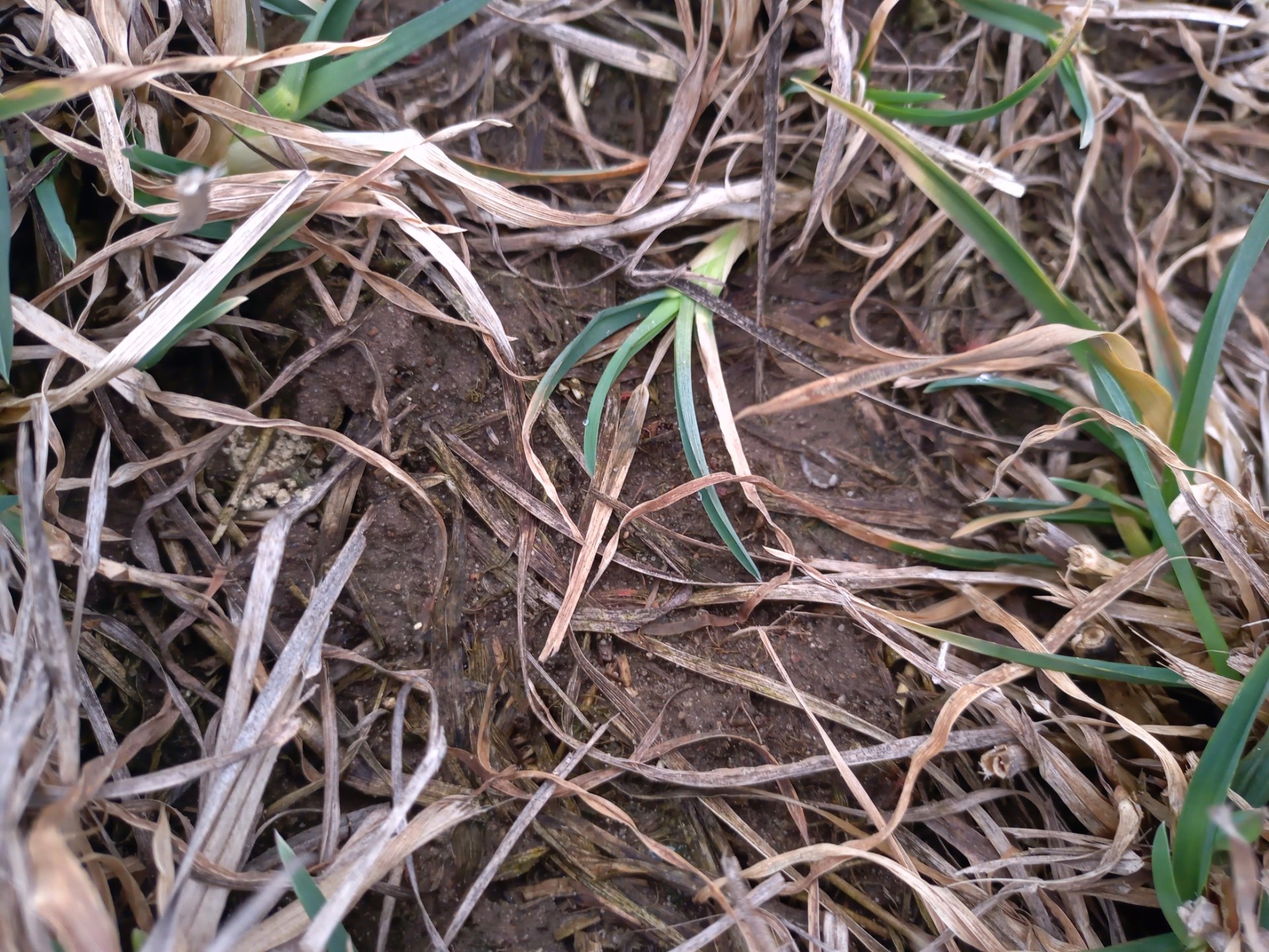

Ja dawałem lifosa dap czyli  pewnie to samo , to po 10mm tylko że  delikatnie sie rozpuścił ale nadal było widać granule, teraz spadło 16mm i się rozpuścił. Widocznie potrzeba 20mm deszczu. Korn kali od razu się rozpuszcza i po 5mm mało co widać było
Ten co ja dawałem też fajnie się rozpuścił. Ale za rok inaczej podejdę do nawożenia fosforem będę go rozsiewał pozna jesienią wtedy będzie pewne że zadziała coś. Tylko że będe musiał coś kupić bez azotu bo szkoda jednak na zimę azot marnować
Nie wiem co wam się ubzdurało z tym fosforem, polidap pod qq idzie w podsiewacz, jak się jedna sekcja zatka to widać już w fazie 3 liścia, że coś jest nie halo... Więc skąd te pomysły, że na kilka msc przed trzeba dawać?
