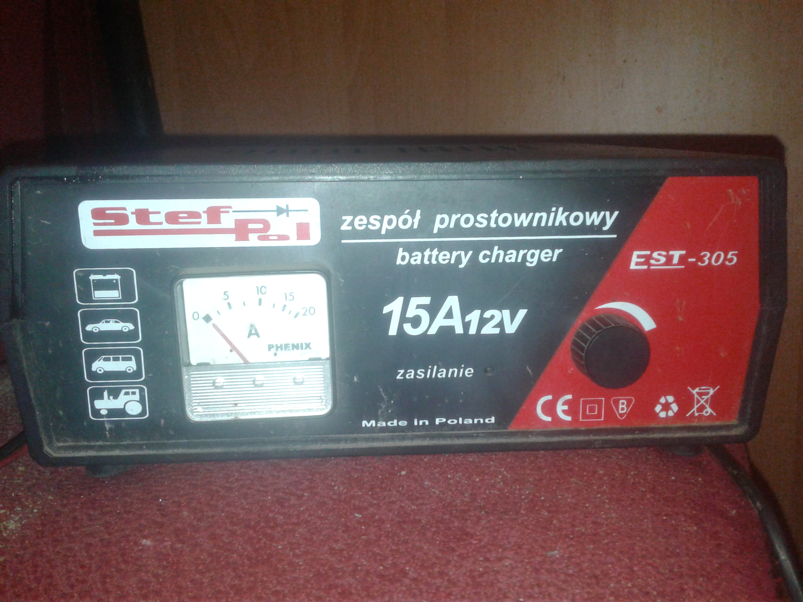

Muszę kupić prostownik, nie zależy mi na rozruchu bo u nas nie praktykujemy tego, znalazłem dwa z allegro, ale czy są one godne polecenia?  http://allegro.pl/zelowe-prostownik-ladowarka-akumulatorow-nie-china-i6709000354.html  http://allegro.pl/einhell-cc-bc30-prostownik-samochodowy-6-12-24v-i6970782064.html
Einhell jest do 6 A, i nie wierz że ma "funkcję przywracania rozruchu"- nie z tymi kabelkami co do niego przyczepili. Ten "inteligentny" niby do 15 A, tylko czy potrzebujesz takich bajerów jak odsiarczanie aku czy ładowanie żelowych? Nie wykorzystasz tego, a tylko przepłacisz
jeżeli chcesz "inteligentnego" to z Lidla są polecane (ale ile w tym prawdy a ile marketingu- nie wiem):
https://www.lidl.pl/pl/Asortyment.htm?articleId=5949
A coś w bardziej normalnej cenie (ten rozruch to też jest chwyt marketingowy, jednak jest ciut tańszy do tego co proponowałeś):
http://allegro.pl/prostownik-z-rozruchem-100a-6v-12v-rozruch-geko-i6831985297.html?utm_source=google&utm_medium=cpc&ev_campaign=plasma-geko&ev_adgr=Geko&ev_ln=PRODUCT+GROUP&gclid=Cj0KCQiAus_QBRDgARIsAIRGNGjRhCApzPaOUHiWZk3kaJNHVzOghX1Q_XL3vbAfnkY8n3XUN-NRrsgaApwxEALw_wcB&dclid=CMmQ_uqN0NcCFVUcGAod-LgGIg
Ewentualnie coś na sprawdzonych podzespołach, gdzie w razie "W" naprawisz młotkiem i przecinakiem:
https://sprzedajemy.pl/prostownik-6-i-12v-15a-nisko-6bea9f-nr45395272
5 lat sporo ale jak dla prostownika który używa się kilka razy w roku to nie wiele.
Jeżeli za 15A bez funkcji rozruchu miałbym dać 900 zł to taniej by wyszło akumulator słaby wymieniać niż doładowywać.
