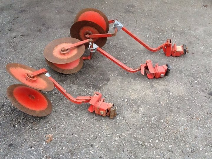

Pytanie o talerze scinajace w agregacie scierniskowym. Mam mozliwosc kupic talerze ze zdjecia za 400zl. Czy po drobnych modyfikacjach  spelnia swoje zadanie?
