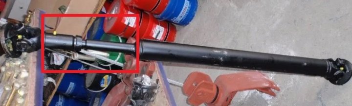

Witam, potrzebuję przedni napęd lub układ planetarny przedniego napędu ewentualnie krótszą pochwę napędu (lewą) jak się nie znajdzie to chociaż 3x satelity i rozdzielacz hydrauliczny na 3 sekcje, najlepiej warmińsko-mazurskie, ewentualnie poza jak się nie znajdzie. W razie pytań proszę o pisanie pod tym postem lub pv. Pozdrawiam.
ps. co do rozdzielacza to mam pytanie, otóż czy w garażowych warunkach da radę samemu wymienić uszczelniacze? Ponieważ mam 2 sekcyjny i cieknie i został zakupiony 3 sekcyjny i tak samo się z niego cieknie. Nie z każdej sekcji, ale cieknie, Chciałem do 2 dołożyć 3 z 2 rozdzielacza, ale jest inny typ i nie pasuje.

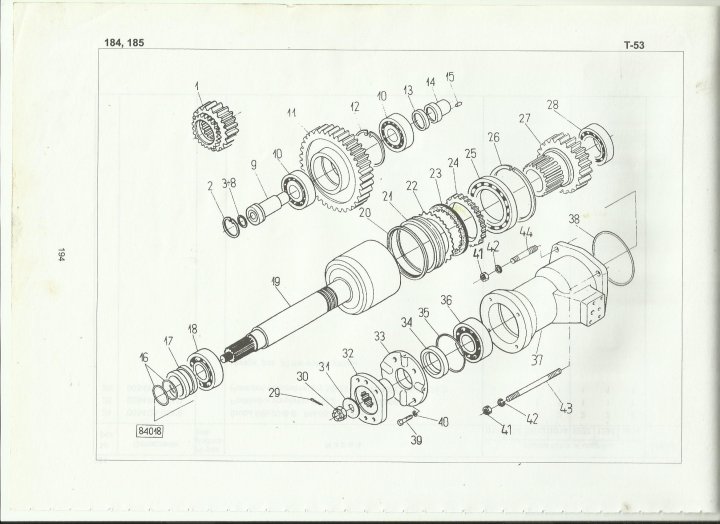

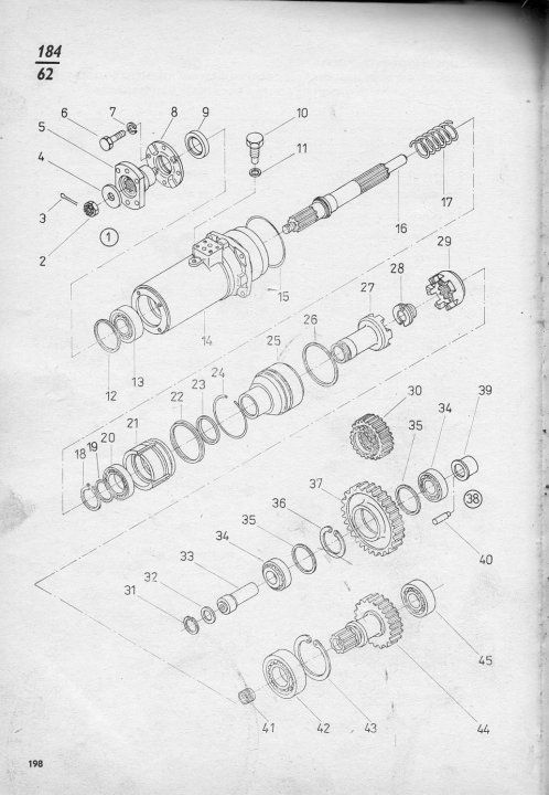

Witam
Czy ktoś spotkał się wcześniej z wersją C-385 lub Zetora 8011 z dodatkowymi bębnowymi hamulcami?
To ponoć wersja transportowa, a na pewno exportowa.
Zwolnica ma te same wymiary , przełożenie tylko jest na niej nadlewka do której przykręcone są hamulce dodatkowe.
Proszę o info jak ktoś jakieś ma
