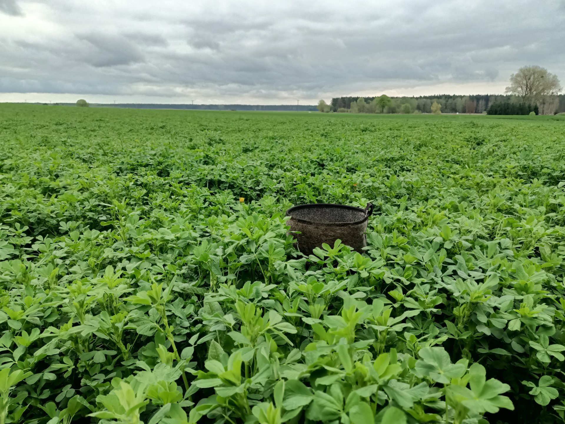

Godzinę temu, dantur96 napisał(a):
Tak się chwała ta perfecta że można tak zejść z obsada. Pytałem o jej cenę to rok temu krzyknęli mi Chyba po 70 zł/kg to cena kosmiczna 😂
Ja kupiłem po 60 zł a wysiałem 22 kg
1 godzinę temu, dantur96 napisał(a):
A dla cb ta perfecta numer Jeden czy polecasz coś innego. Bo wysłałem próbki gleby przed świętami i myślę właśnie nad lucerna
Tak nr 1
Nr 2 bardine
3 pionier (kasuję ja)
Najsłabsza dimitra

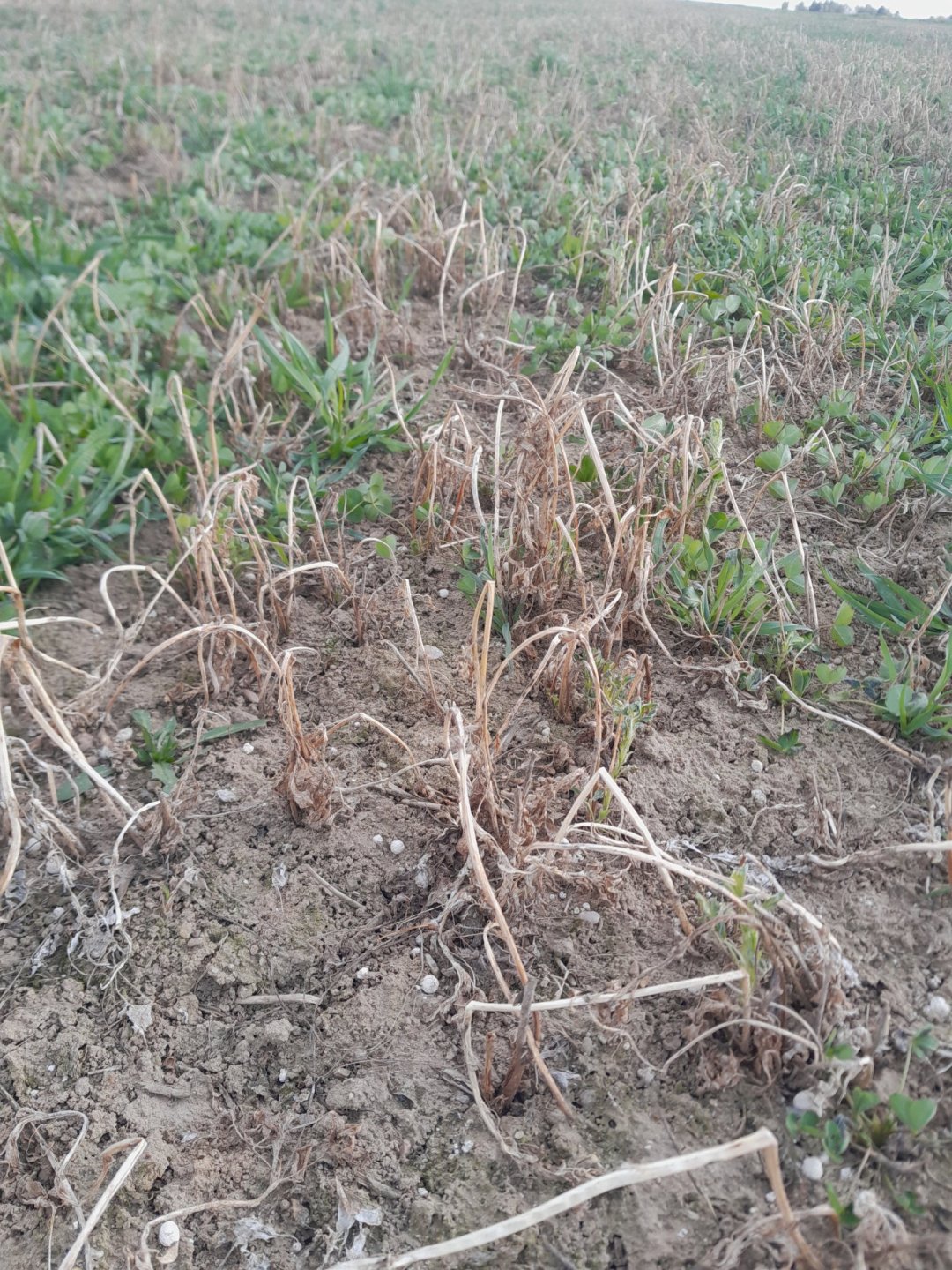

Moja po zimie szlak trafił.
Zdjęcie z początku kwietnia.
Siana kincem lipca a to zdjęcie ponizej jest z 11.09 . Po koszeniu jeszcze na 20cm odbiła a stare lucerny nic już nie odrosły i nic im nie jest a tu takie cyrki . Chyba jakaś trefna odmiana bo zadziwiająco szybko rosła
Edytowane przez zetorr6441
Za dużą zostawiłeś na zimę.
