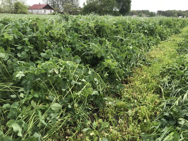

Wstawił byś zdjęcie jak na dzien dzisiejszy wygląda lucerna?
