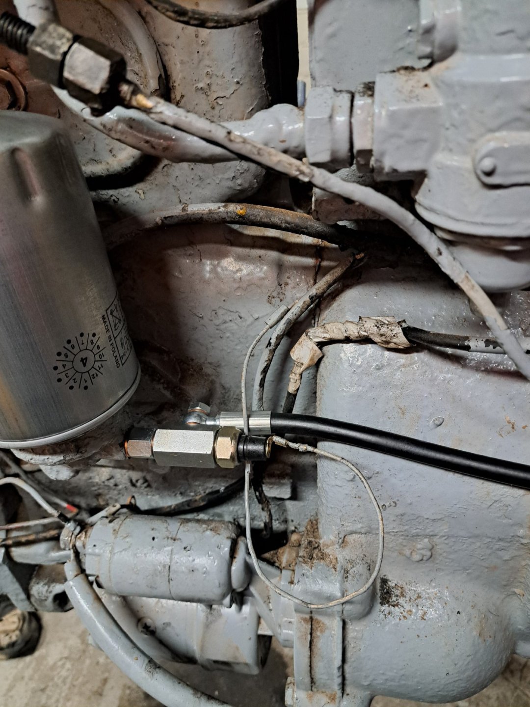

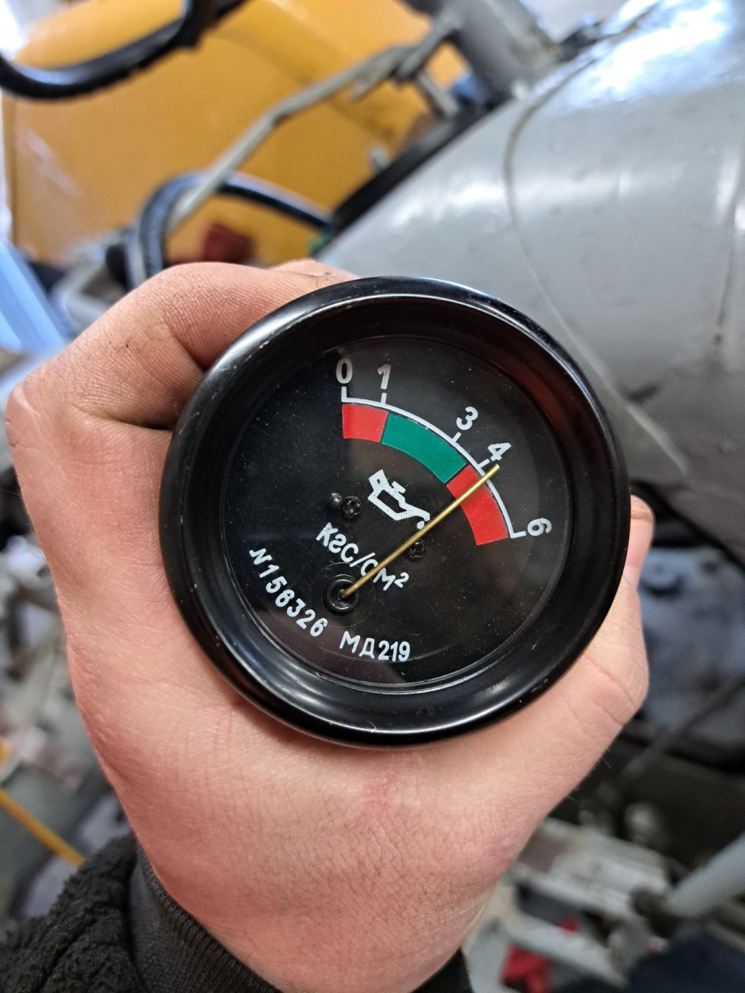

2 minuty temu, Desperado napisał(a):
Najlepiej zmierzyć innym zegarem ciśnienie i wtedy porównać, ale wydaje się i na tym być ok, bo to jest wskaźnik od ciśnienia w układzie pneumatycznym, więc na środku zielonego powinno być jakieś 4,5 bara.
Lub sobie przerobić typowo pod czujnik i kontrolkę w tym dwuwskaźniku? Czyli jak było 4,5 bara to ciśnienie okej?
Powtarzam, najlepiej zmierzyć innym zegarem ze skalą i porównać jak to wygląda na tym co jest teraz i to też wystarczy, owszem można sobie dzisiaj wszystko przerobić, 4,5 bara ciśnienie ok, oczywiście jak było mierzone na rozgrzanym silniku.
Przerobię sobie to chyba na kontrolkę i kupie czujnik z zegarem i będzie mi pokazywać ciśnienie i w razie w kontrolka.
Kupiłem sobie dziś zestaw - zegar ciśnienia oleju, plus czujnik i zamontowałem, ale jeszcze nie odpalałem na tym ciągnika, jakie powinno być ciśnienie oleju na zimnym silniku i rozgrzanym?
