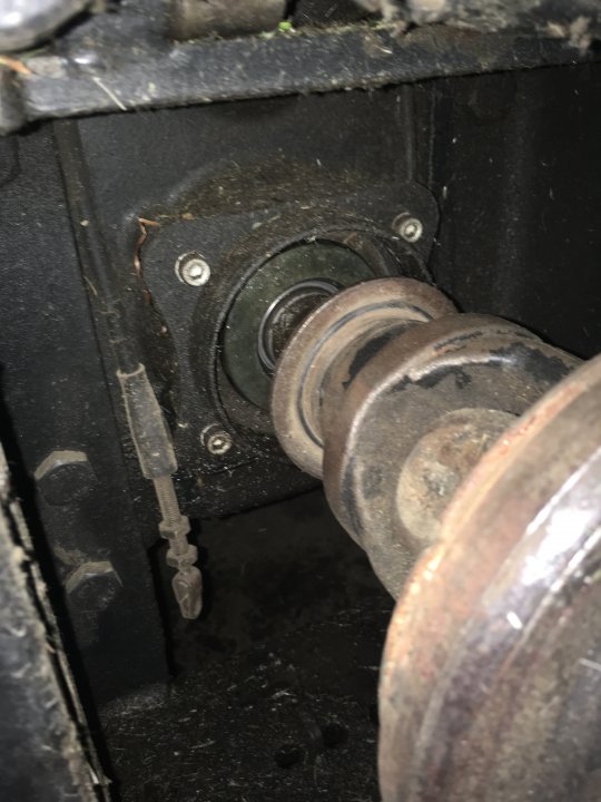

  8. Witam . Da rade wyjac walek tylnego mostu bez sciagania skrzyni ? Sa tam 2 lozyska i przy drugim nie wiem jak je wyjac . Wysylam 2 zdjecia o jaki walek chodzi i zaznaczylem strzalka czy mozna wyjac w te strone . Z gory dziekuje i pozdrawiam
