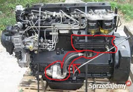

  10. witam, zakupiłem mf 6180 i sączy się olej z węża zaznaczonego powiem mi ktoś od czego on jest? węże zakuć na prasie czy może można kupić orginał
