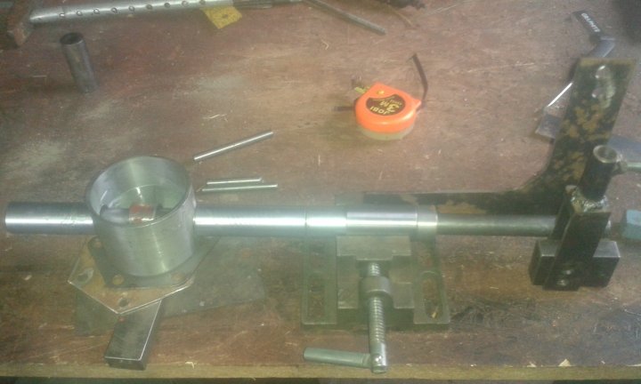

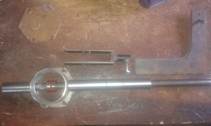

  14. Ja buduje taki wybierak ,, jak wypali drugi zrobię kręcony a wykorzystam maglownice z auta osobowego ale musi być wyjście na wałek pod kątem prostym , wszystko da się zrobić jak nie można kupić to tym bardziej

  20. Stal utwardzoną można u mnie zdobyć bez problemu a spawacza dobrego znam ,no żebym sam nie umiał;-) kulki poszły z łożyska bo dobrać oryginalnego rozmiaru nie mogłem , właśnie nie których części nie zrobimy samiale co można warto spróbować

  22. Zdejmowalem pokrywę skrzyni, kasowalem luzy na tym jabłka nadal wajcha mam luz, wymieniałem kulki na większe bo tamte były kwadratowe , listwy mają rowki powyrabiane więc ten materiał do trudno ścieralnych nie należy , jak zresztą i reszta części do ruska trwałością nie grzeszya do budowy można użyć lepszych twardszych materiałów , poza tym bolcem wybierakiem nie ma się co uszkodzić , robiąc to dokładnie uzyska się dokładność tej fabrycznej pokrywy a koszt będzie o wiele niższy , ja nikogo nie namawiam każdy robi wedle siebie, swoich zdolności czy też finansów Pozdrawiam ;-)

  25. Biegi z boku , taka pokrywa najtaniej kosztuje 800zl , Ja się biorę za składanie samemu wybieraka, zdjęcie z ruskiego forum ale coś w tym stylu będę robił , bądź wajcha obrotowa jak w niektórych wersjach eksportowych co do kabiny może i tańsza ale policz szyby , wolał bym ta polską gotową albo oryginał , czasem się trafiają
