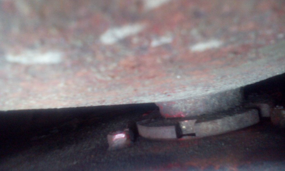

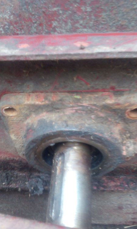

  5. Witam od czego jest ta nakrętka zdj 1 I jak wyjąć to łożysko zdj 2 trzeba jakiś specjalny ściągacz?
  6. Panowie a jaki rozmiar łożysk jest na tym wale od bębna tnącego jest wyczuwalny luz ,to chce kupić oba nowe a zdjąć nie mogę ,jak się to robi ściągacz nie podchodzi a nie chce coś popsuć

  22. Kawałek drutu przyspawaj blaszkę 3mm patrz od dołu i spróbuj włożyć ją między łapkę a łożysko ,potem obracaj silnik sprawdź wszystkie łapki ,ja użyłem starej elektrody długość wystarczy
