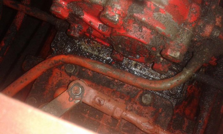

  4. Panowie może to bez znaczenia , ale która stroną do bloku złożyć te teflony na zdjęciu ,faldami czy gładką stroną ? druga sprawa w prawym rogu jes zakucie idzie tam olej dać tam jeszcze jakiś oryng , gdzieś czytałem że trzeba ,

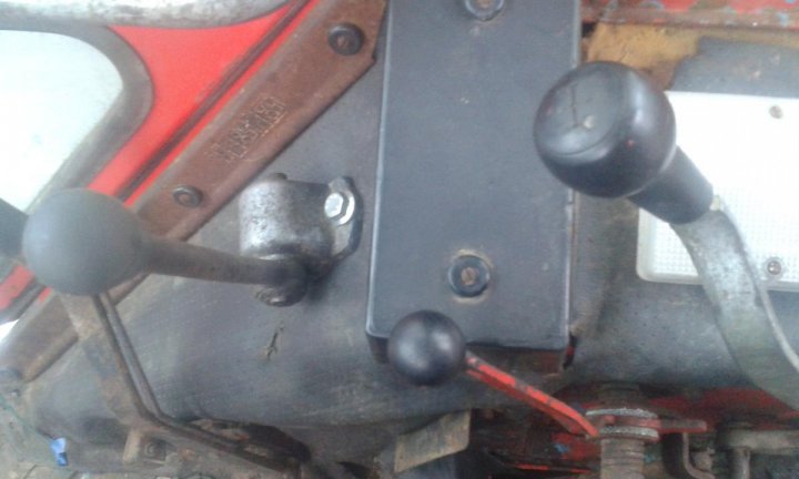

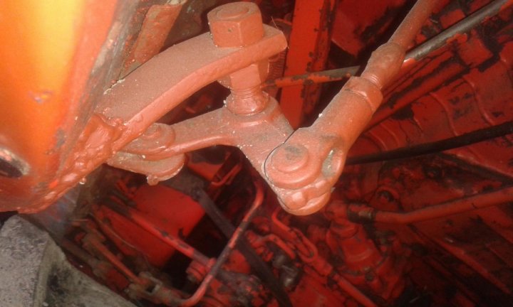

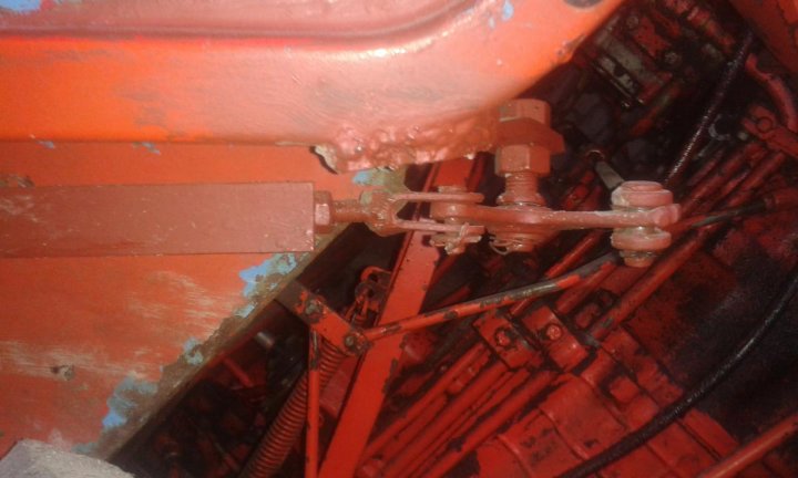

  5. Tak to mniej więcej wygląda potrzeba kawałek płaskownika, tego banana miałem od żuka od sprzęgła(ale można to zrobić z kawałków płaskownika wystarczy posiadać i wywiercic trzy otwory ) , trzeba też przedłużyć to oryginalne cięgno, A tak będzie zrobiona dźwignią zmiany biegów , zdjęcia nie moje znalazłem w sieci(dwa ostanie zdjęcia)
  6. Piotrek 19 to rozwiązanie widziałem na ruskim filmie , ale jest to dobre rozwiązanie jak dla mnie na pewno , jak się zasięg poprawi to wrzucę fotki jak ja to zrobiłem, co do dźwigni zmiany biegów , to będzie tak zrobione że zmiana biegów będzie za pomocą ruchów przód -tył bez żadnego machania na boki i żadnej kolizji z tą od zająć -żółw nie będzie

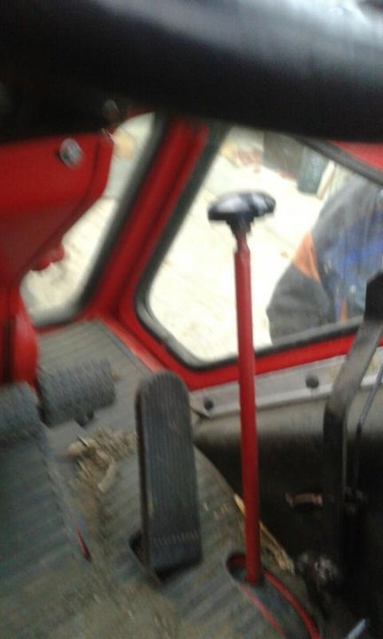

  7. Ja sobie przełożyłem dźwignię reduktora na błotnik wiec mam go pod prawą ręką biegi jeszcze jeszcze na razie są pośrodku ale to kwestia czasu i będą po prawej stronie , co do samego reduktora wygoda jak nic , nie trzeba się schylac a przeróbka dość prosta
