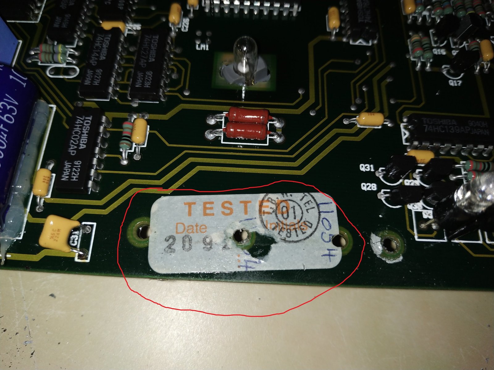

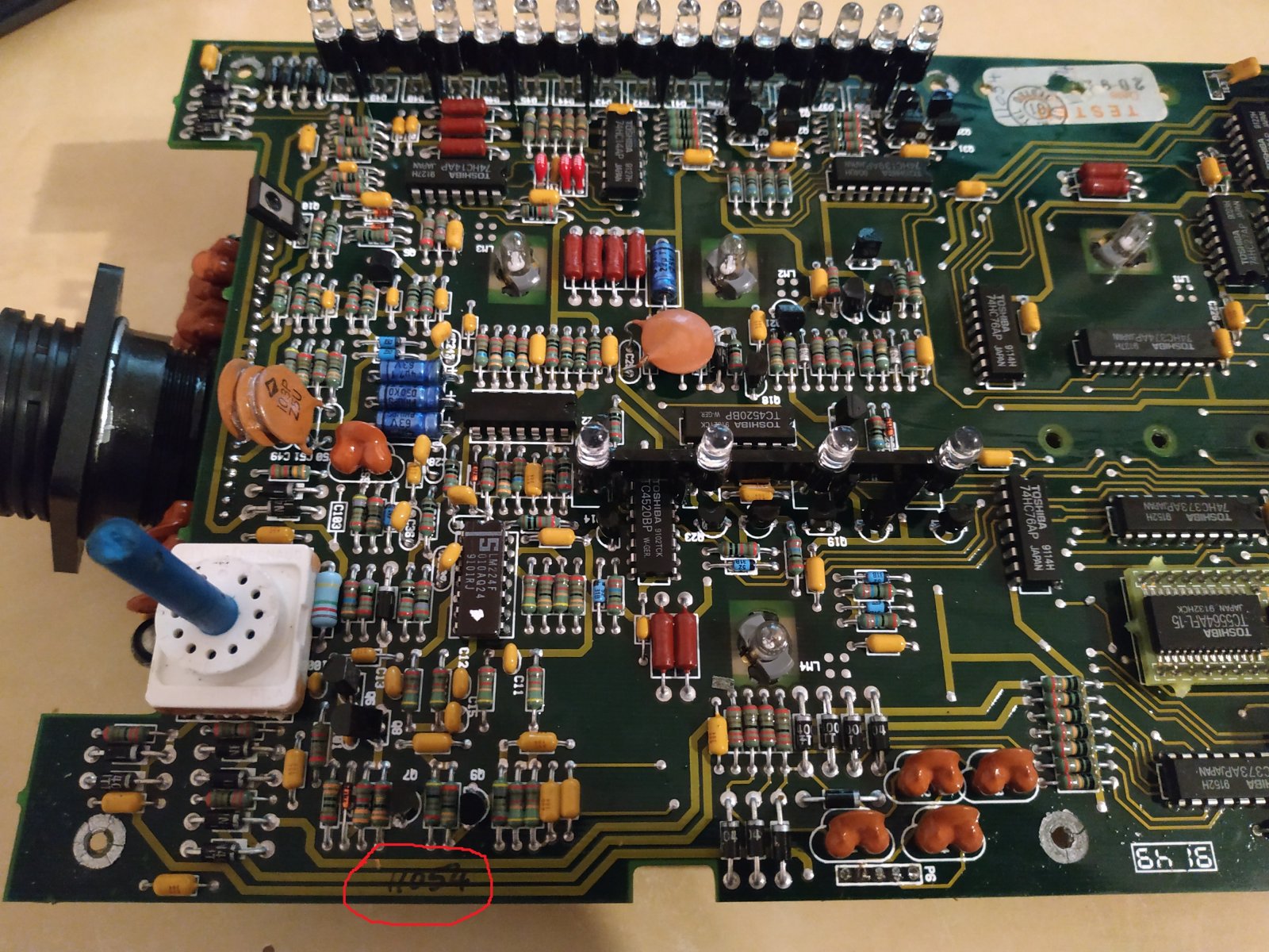

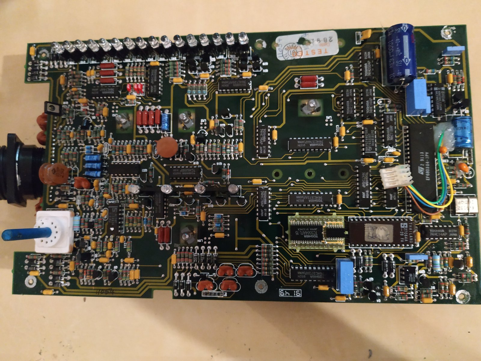

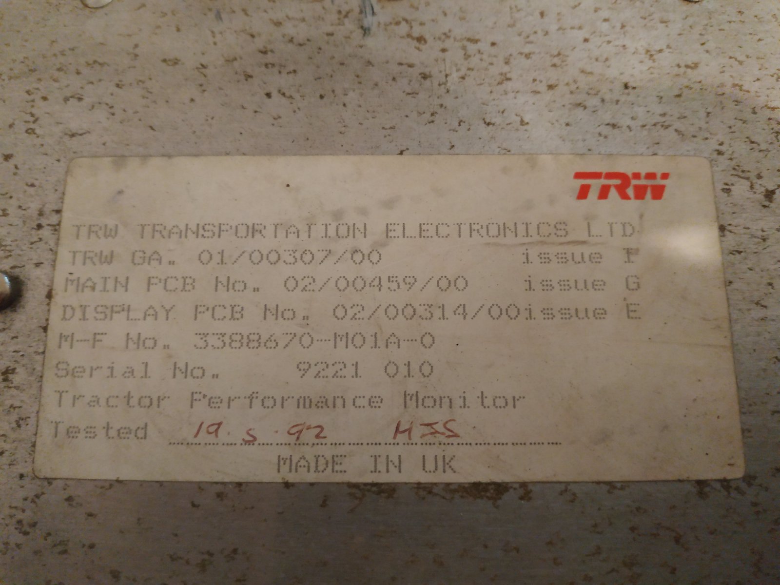

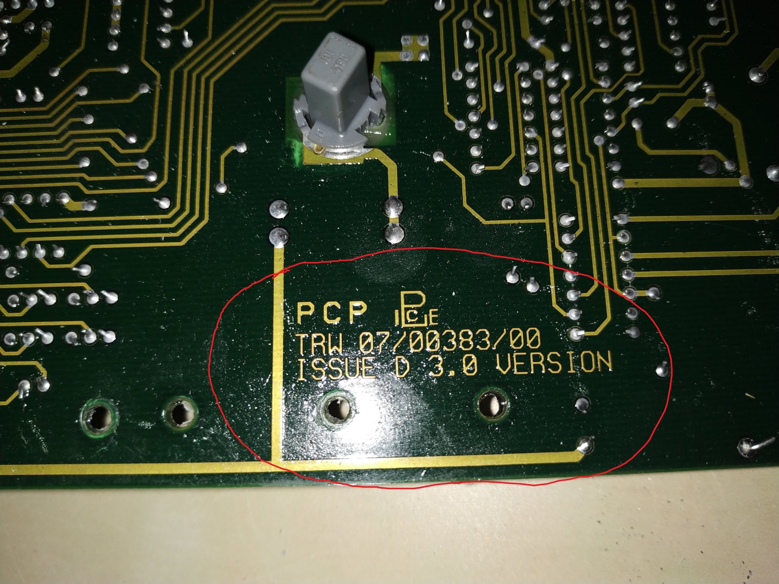

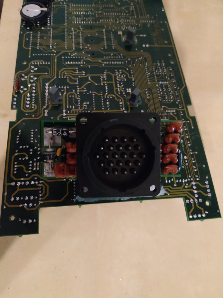

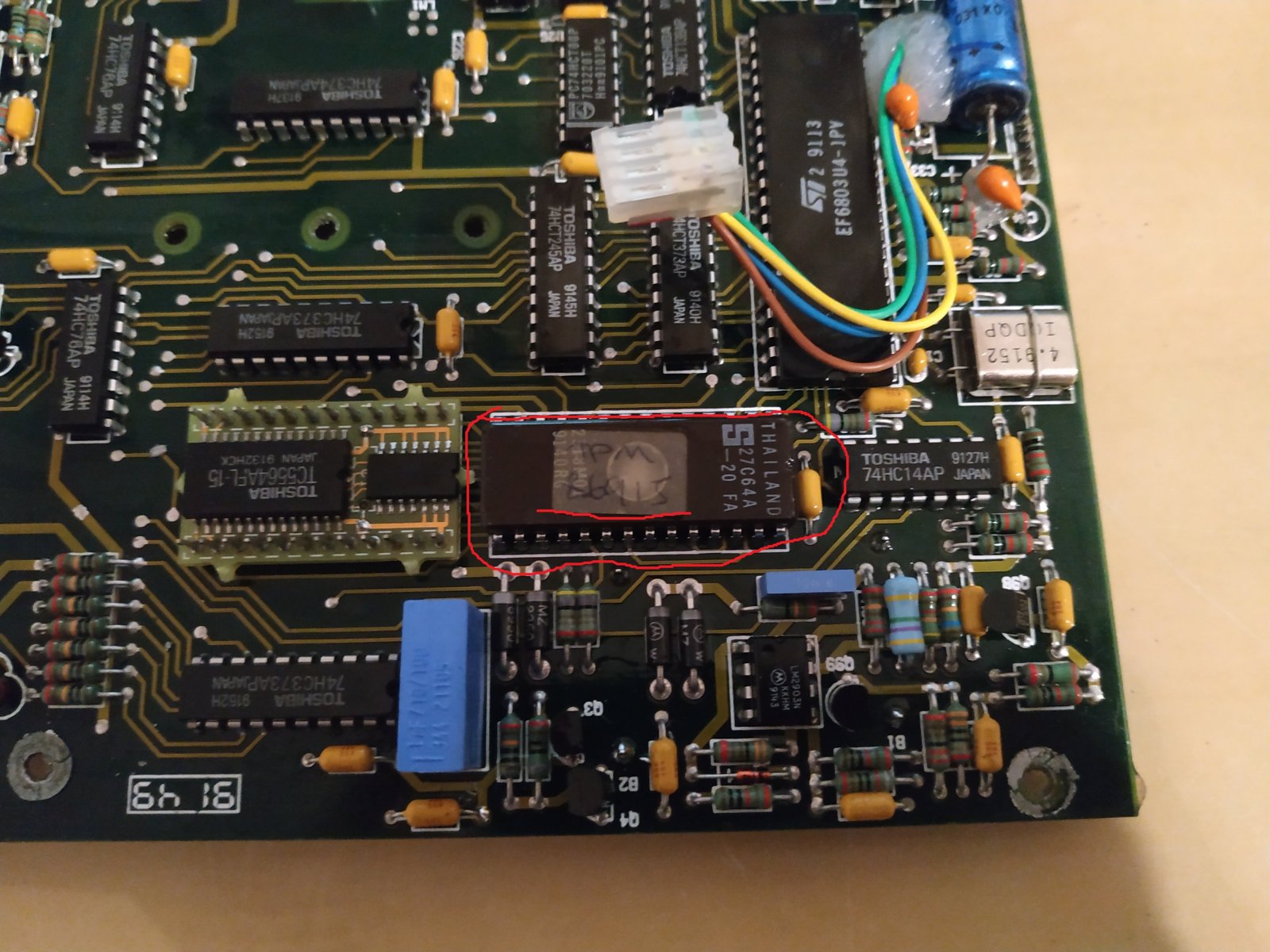

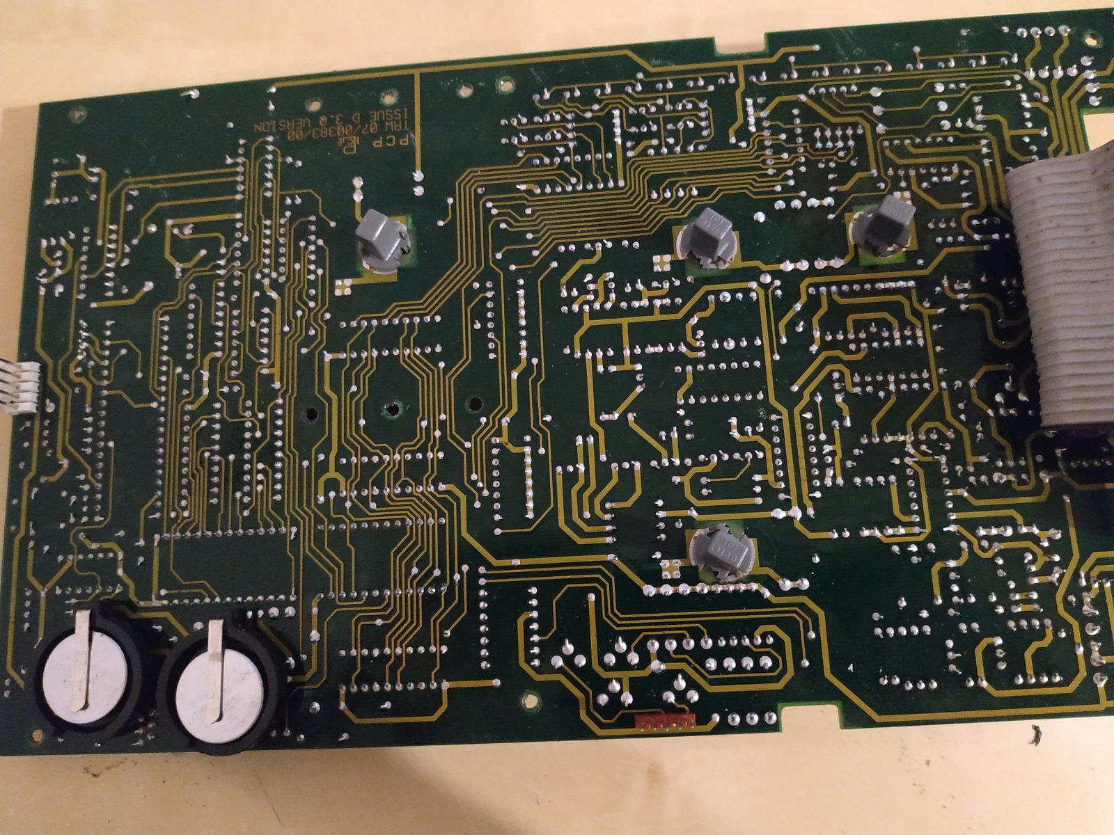

MF 3065 - Komputer Datatronic
RedPower odpowiedział(a) na RedPower temat w Massey Ferguson Seria 2000 / 3000 / 3100 / 3600
Przesyłam zdjęcia komputera... może coś komuś powiedzą te napisy (zaznaczone). Co oznacza TPM 86915 na pamięci EPROM .. wersję oprogramowania ? Gdyby wylutować tą pamięć i zaprogramować ją programatorem ( dostępne na allegro) to działał by ten komputer czy nici z tego .. trzeba oczywiście oprogramowanie znaleźć- 38 odpowiedzi
