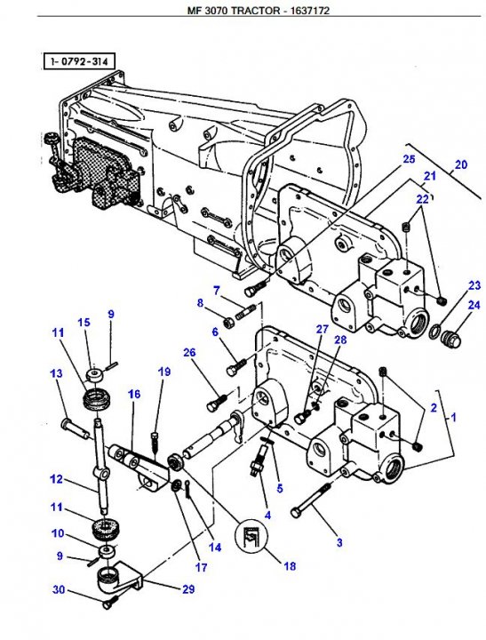

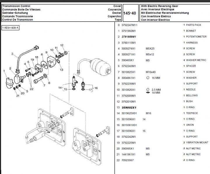

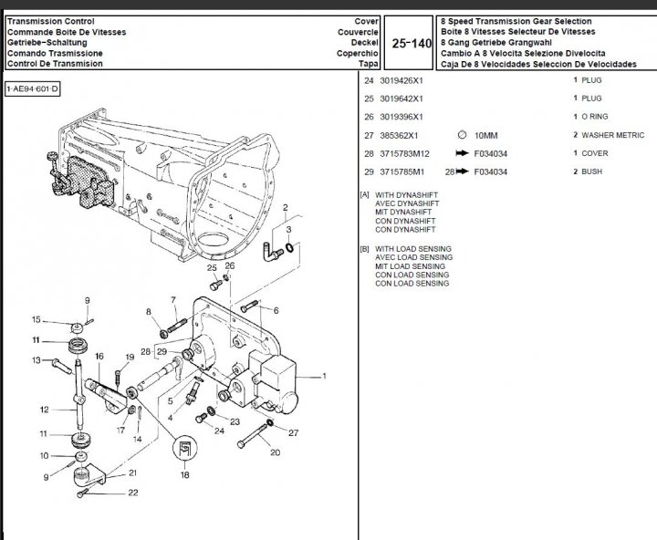

  4. Witam, czysto teoretyczne pytanie, czy jest możliwość zamontowania rewersu elektrohydraulicznego w MF3070. skrzynia 4x2. W katalogu od serii 6100 widać, że występowały ciągniki ze skrzynią 4x2 z rewersem mechanicznym jak w 3070 i elektrycznym
