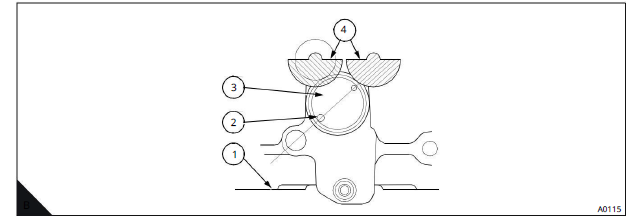

  3. Zapomnij że ktoś Ci segier będzie ustawiał. Takie rzeczy może w fabryce. Tylko zaznaczam że na filmie nie ustawia "POCZĄTKU" tłoczenia tylko środkową fazę tłoczenia która wychodzi koło GMP

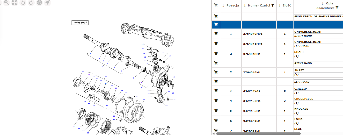

  5. i co dalej nie wpadłeś na to że po dłuższej półosi przesuwa się sprzęgło blokady dyfra ? https://intertraktor.pl/3764049m1-massey-ferguson-zebate-widelki-przegubu-mf-p-79941.html https://intertraktor.pl/3764048m1-massey-ferguson-zebate-widelki-przegubu-mf-p-79940.html prawa

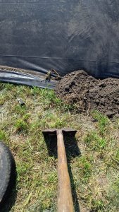

    Obsypywanie pryzmy
    i że niby ta kupka ziemi zabezpieczy przed wejściem powietrza ?? czy ładujesz tego choć 10cm ?
