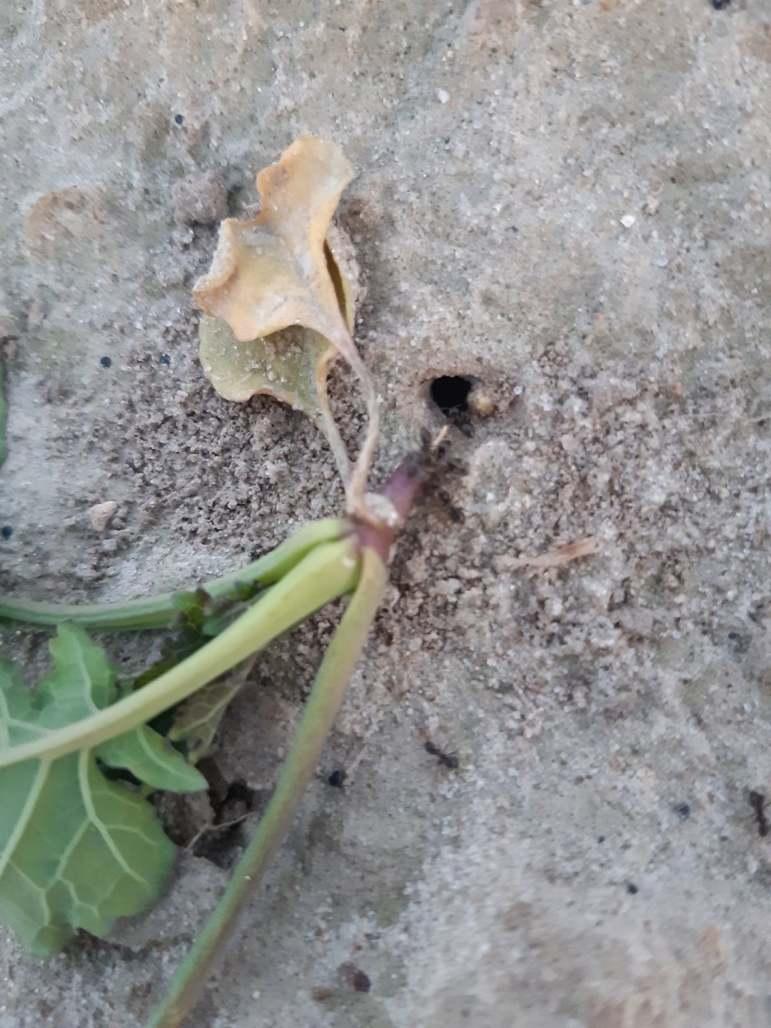

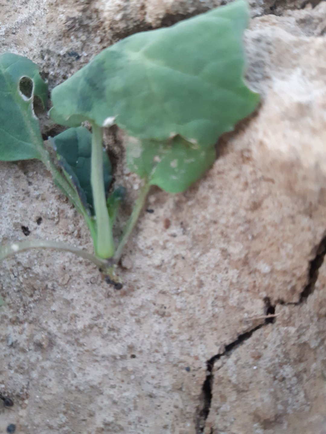

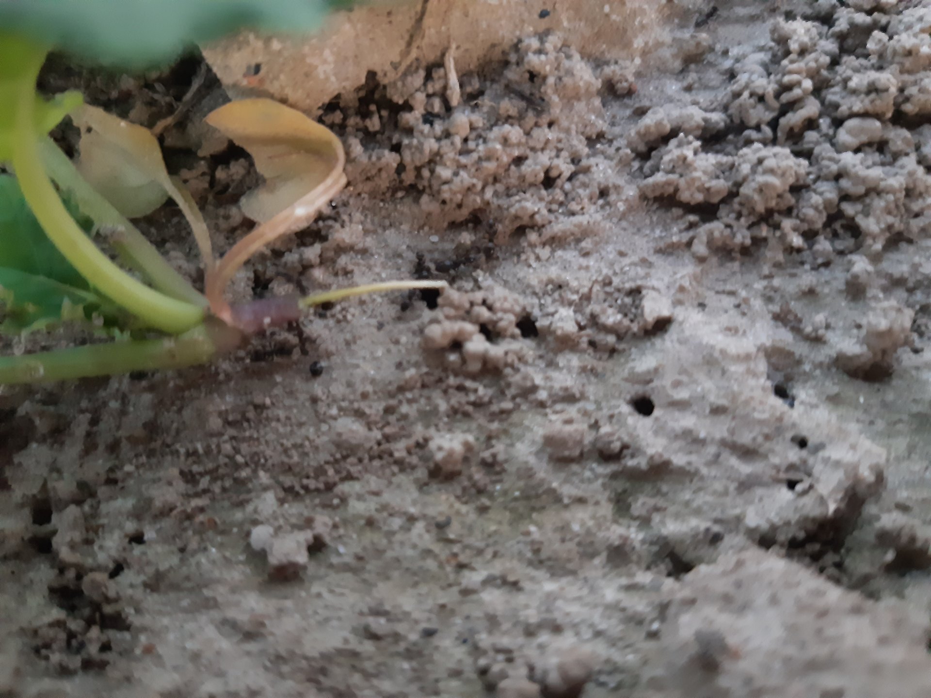

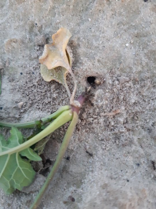

    ... i ptactwo za robakami też lubi grzebać. Kiedyś buraki mi przerzedziły tak o 15%. Jaką odmianę wybrać: Rambo, Lion, Refleks, Bingo, Poker, Figaro na gleby IV-V, piaszczyste??
