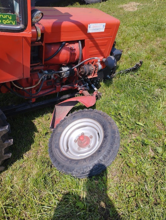

Poszły łożyska, a potem luzy na szpilkach zrobiły swoje. Felgę wyrwało. Dzięki Bogu że akurat idealnie po powrocie do domu.

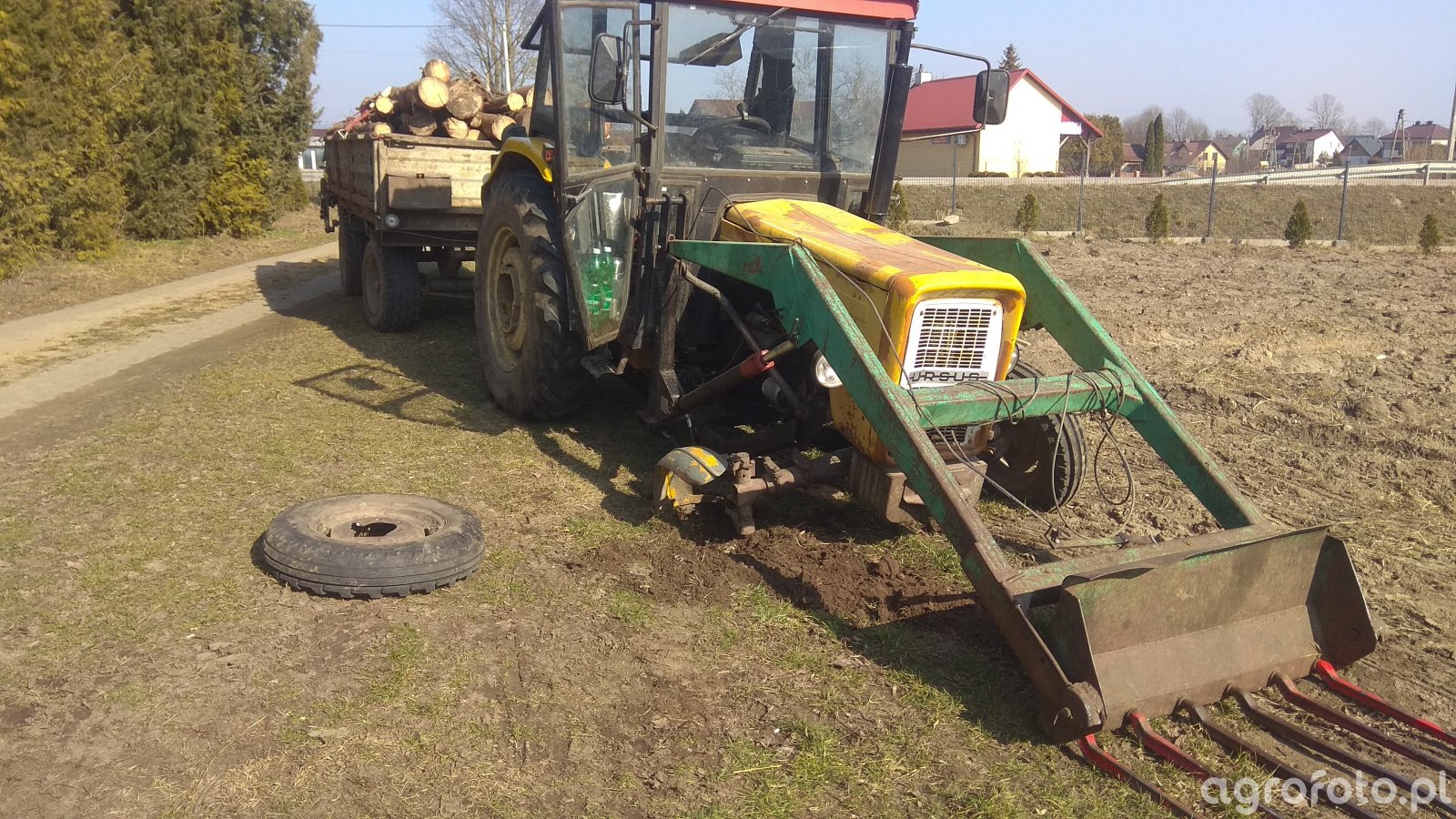

Co widzimy na zdjęciu Ursus?
Ursus C-4011 z ładowaczem czołowym wykonuje prace gospodarskie przy przyczepie rolniczej, typowe dla uniwersalnego ciągnika tej klasy mocy. Model ten, produkowany w latach 1965–1970 w Zakładach Mechanicznych Ursus, wyposażony jest w czterocylindrowy silnik wysokoprężny S-4001 o pojemności 3,3 l i mocy około 52 KM, współpracujący z mechaniczną skrzynią biegów 6 2. Masa własna ciągnika sięga około 2,5 t, co w połączeniu z prostą konstrukcją osi i ramy sprzyja stabilnej pracy z ładowaczem czołowym podczas załadunku materiałów sypkich lub obornika na przyczepę. Tylni trzypunktowy układ zawieszenia TUZ oferuje udźwig około 1200 kg, co pozwala na agregowanie podstawowych maszyn uprawowych i transportowych. Na rynku wtórnym w Polsce przybliżone ceny Ursusa C-4011 mieszczą się zazwyczaj w przedziale 12–25 tys. zł w zależności od stanu technicznego, wyposażenia i zakresu przeprowadzonych remontów.
W dniu 31.03.2025 o 10:42, izydor6280 napisał(a):
ładowacz, obciążenie na zaczepie i marnej jakości obręcze, które nawet w 330 potrafiły pękać a co dopiero współczesne rzemiosło
poszukaj sobie jakiejś 20 w używce z ciężkiego jak nie chcesz iść w nowe koło, bo na tym nie ma przyszłości 😉
Dokładnie oryginalne 16 z tego co widzę do tura się nie nadają. Skoro już przy okrągłej masz piasty na 6 śrub to albo 16 od Zetora i opony 7.50, albo 20, a niby najlepiej balony.
12 godzin temu, izydor6280 napisał(a):
tylko po co ma inwestować koło z tak na prawdę jednym rozmiarem pod ten ciągnik i może trzema rzeźbami bieżnika skoro na fabryczną obręcz z 330 może spokojnie wcisnąć oponę 9,00, a na szersze obręcze już ma pełno opon do wyboru
Nie rozumiem co chcesz teraz powiedzieć? Że felgi 16 z 7211 są bez sensu? Może i tak, pytanie jak cenowo które wychodzą. Jednak na pewno będą dużo mocniejsze i szersze niż Ursusowskie, gdzie nie wiem czy 9.00 jest dobrym pomysłem.
tak są bez sensu bo można założyć obręcz z k162 czy licencyjnych 4512 😅
a tak na poważnie jak inwestować w 5,50 to równie dobrze można w bardziej rozwojowe 9,00 i opon do wyboru
