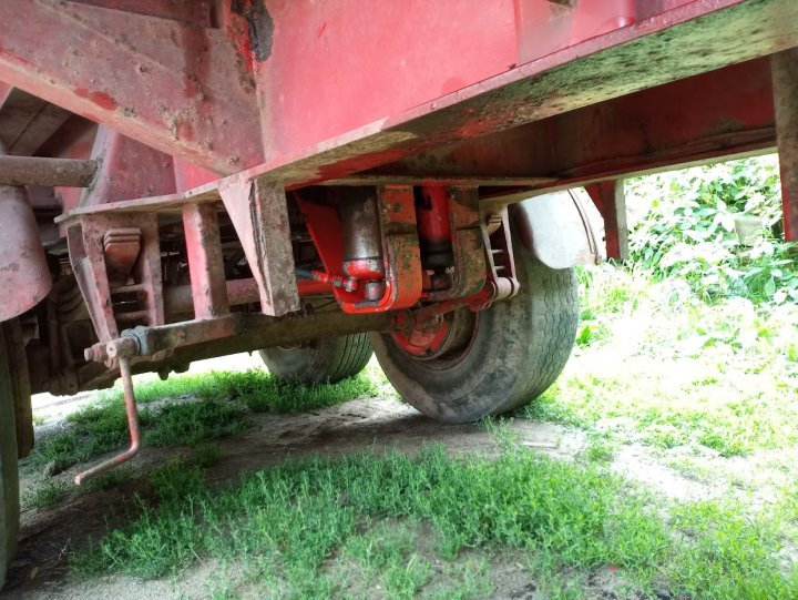

"Jak do tego doszlo nie wiem...." Ma ktos moze uzywana dolna rame do takiej przyczepy.

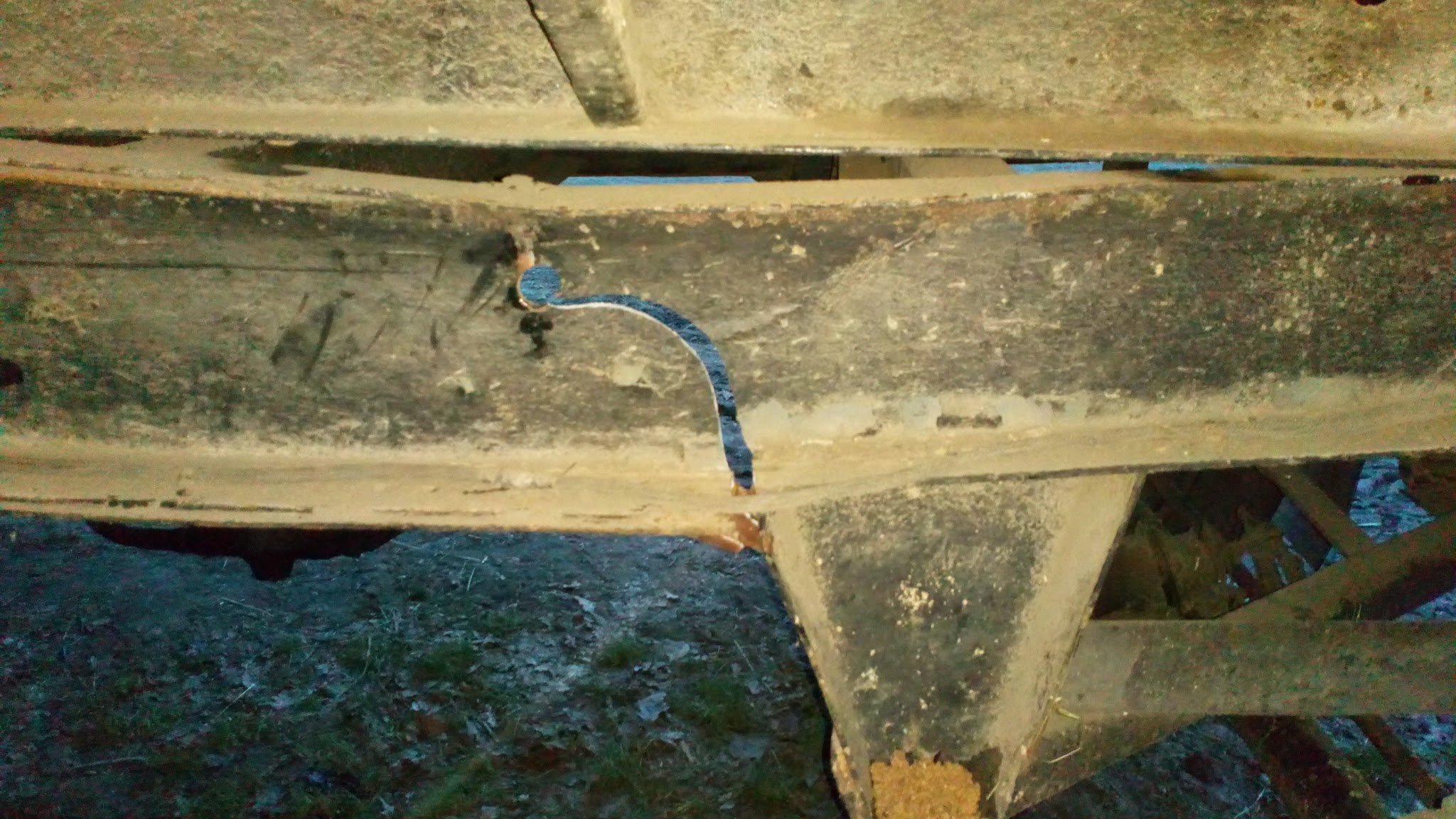

MarcinKa 277 Opublikowano 11 Października 2023 Wydawało się że przejdzie...a wyszło jak wyszło. Warto mieć trochę pojęcia o objętości i wadze różnych materiałów bo wydaje się kupka a tu jest 8 ton.... Odnośnik do komentarza https://www.agrofoto.pl/forum/gallery/image/830693-przyczepa-d47/page/2/#findComment-3074135

Kaszlak79 755 Opublikowano 12 Października 2023 artek27 napisał: To widzialem juz lepiej wstawic ceownik hutniczy. Drugie tyle dolozyc i bedzie cala przyczepa z papierami. Inna sprawa że na przeglądzie uczciwy diagnosta tylko wystawi rachunek i kwit z przeglądem. Oczywiście negatywnym. Już raz byłem świadkiem jak rolnik przyjechał grubym "fyndem" z kombinowaną lawetą na baloty. Tyle usłyszałem z rozmowy że facet argumentował tak, że do tej pory przechodziła przegląd. Diagnosta odpowiedział "zrób Pan z tym porządek i wtedy zapraszam ponownie". kamcio15 napisał: uja tam. Ojciec miał D-47 przez ponad 30 lat i rama była w fabrycznym nienaruszonym stanie. Ale było dbane, nadstawek nie było to i nie było ładowane po 1,5, czy 2 razy więcej niż fabryka przewidziała. Więc kwestia używania z głową. Ja mam D-47 już 12 lat, ładowane maks. 5.5t, z reguły nie więcej jak 5.1-5.2. Burty 80 cm, wożone jest w zasadzie wszystko, także w terenie. Rama pęka sama od siebie tu i tam ale uważam że trzeba mieć talent żeby ją złamać. hubertuss napisał: Ja mam nadstawki 30 cm i te 6 - 6,5 tony wchodzi bez problemu. Na to przyczepę to max i zdrowy rozsądek. W porównaniu do tych nowych jest fajna jedna rzecz, że dyszel możesz w pion do góry dać do parkowania gdzieś w garażu co w wielu nowych jest nie przemyślane. 1 godzinę temu, izydor6280 napisał: przecież to się chwieje już pod 4t, wiec o czym mowa ? Chyba ci się głowa chwieje albo masz ramę już przeżartą jak durszlak, że ci się chwieje od 4 ton. Ja z 6 nawet na pochyle lekkim swoją wykipruje do tyłu. Tylko trzeba mieć nie chwiejącą się głowę do tego. A nie na ura. Chętnie zobaczę jak fizycznie na D-47 z burtami 80 tyle wchodzi zboża. No chyba że żwiru, co i tak uważam że już na tą przyczepę masakra i śmierć w oczach 😜. Odnośnik do komentarza https://www.agrofoto.pl/forum/gallery/image/830693-przyczepa-d47/page/2/#findComment-3074270

Tyfo89 578 Opublikowano 12 Października 2023 U mnie swego czasu również rama nie wytrzymała. Kiprowałem żwir do tyłu. Aktualnie rama delikatnie wzmocniona i 5 rok jeździ. Odnośnik do komentarza https://www.agrofoto.pl/forum/gallery/image/830693-przyczepa-d47/page/2/#findComment-3074283
