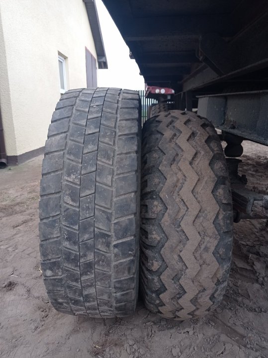

przybyslawice5211 539 Napisano Grudzień 29, 2021 Zaawansowany 539 4669 Ja mam 265/70r17,5 i są wielkości balonówek 11,5-15 a nawet są trochę szersze 1 Udostępnij ten komentarz Link do komentarza

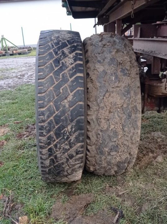

Bartek933 5400 Napisano Grudzień 29, 2021 Zaawansowany 5400 19498 Jak było wjechać trochę w miękkie pole to jak by kotwice ciągnąć, załóż tak duże jak to możliwe Udostępnij ten komentarz Link do komentarza
czesio200 3400 Napisano Grudzień 29, 2021 (edytowany) Zaawansowany 3400 12531 W szerokości, po polu strasznie siadają. Wiem z doświadczenia, bo kolega ma takie. No i trochę dziwnie wygląda. Edytowano Grudzień 29, 2021 przez czesio200 Udostępnij ten komentarz Link do komentarza

przybyslawice5211 539 Napisano Grudzień 29, 2021 (edytowany) Zaawansowany 539 4669 Ja mam dwie d732 i w jednej mam 17,5 a w drugiej 10-15 i nie zauważyłem żadnej różnicy w jeździe po polu nawet na plus dla 17,5 bo są trochę szersze i duży plus dla 17,5 bo bardzo lekko się toczą czy na pusto czy ładowane tylko ze u mnie są bardzo zwięzłe ziemie to nie mam porównania do piach czy innych ziemi Edytowano Grudzień 29, 2021 przez przybyslawice5211 Udostępnij ten komentarz Link do komentarza

przybyslawice5211 539 Napisano Grudzień 29, 2021 Zaawansowany 539 4669 Mam 265/70r17,5 z osi napędowej Michelina one są szersze w porównaniu od prowadzących Udostępnij ten komentarz Link do komentarza
kamcio15 1619 Napisano Grudzień 29, 2021 Zaawansowany 1619 4240 17 minut temu, przybyslawice5211 napisał: Mam 265/70r17,5 z osi napędowej Michelina one są szersze w porównaniu od prowadzących 265 sama w sobie jest o 5 centów szersza od 215. Udostępnij ten komentarz Link do komentarza
czesio200 3400 Napisano Grudzień 29, 2021 Zaawansowany 3400 12531 295 60 r22.5 vs 11.5/80 15.3 1 Udostępnij ten komentarz Link do komentarza
