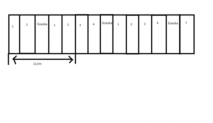

nunu85 499 Napisano Styczeń 5, 2020 Zaawansowany 499 3098 @Esab200 kolega wyzej zrobił czeski błąd. pisże od brzegu. 1 wszystko otwarte 2. wszystko otwarte 3. za oboma kołami traktora zamknięte 4. wszystko otwarte 5 wszystko otwarte 6 wszystko otwarte 7 wszystko otwarte 8 znowu oba zamknięte. Ogólnie łątwiej sie robi ścieżki jak masz niepazysta ilosc przejazdów (tak jak tu 5) Bo gdybys sie zdecydowął zwezac i jednak robił co 4 przejazd to albo jeden siewnik od brzegu pola siejesz połówką, albo ścieżli musiałbyś robić naprzemiennie typu 1 wszystko otwarte 2 zamknieta jedna ścieżka przy kole dalszym od granicy 3 zamkieta jedna sciezka przy kole bliższym granicy (czyli ta sama na siewniku, bo traktor zawrócił) 4,5,6 wszystko otwarte 7 znów kombincje z jedną scieżką. Udostępnij ten komentarz Link do komentarza

Rolnik7343 5859 Napisano Styczeń 5, 2020 Zaawansowany 5859 16632 @nunu85 jak zrobiłem błąd ? gdzie ? A co do siania to po co tak kombinować ze ścieżkami ? Ja siewnikiem 3m robie na opryskiwacz 12m i po prostu jest przejazd całym siewnikiem później połowa siewnika zamknięta i trzeci przejazd do ścieżka a później co 4 przejazd ścieżka Udostępnij ten komentarz Link do komentarza

Rolnik7343 5859 Napisano Styczeń 5, 2020 Zaawansowany 5859 16632 1 minutę temu, Bartek933 napisał: Najlepiej to wejść w 3m jest 3m a opryskiwacz 12m i wystarczy tylko jeden przejazd na początku pojechać połową siewnika 2 minuty temu, nunu85 napisał: nic nie musisz kupować. JAk ob brzegu zrobisz poł siewnika, to dalej juz bedzie szło normalnie (o ile opryskiwacz to wielorotnosc siewnika pod względem szerokosci) no i tak robię i później jak do końca zostają 3-4 siewniki to jadę od brzegu żeby też ścieżka pasowała od granicy Udostępnij ten komentarz Link do komentarza
Bartek933 5394 Napisano Styczeń 5, 2020 Zaawansowany 5394 19473 Np.15m opryskiwacz i 3m siewniki. 15/3=5. Jeden przejazd że ścieżka i dwa po każdej stronie bez. 21m opryskiwacz. 21/3=7. Jeden przejazd że ścieżka i po 3 z każdej strony bez. Itd. z połówka można się bawić na min 24m Udostępnij ten komentarz Link do komentarza

Rolnik7343 5859 Napisano Styczeń 5, 2020 (edytowany) Zaawansowany 5859 16632 7 minut temu, Bartek933 napisał: Np.15m opryskiwacz i 3m siewniki. 15/3=5. Jeden przejazd że ścieżka i dwa po każdej stronie bez. 21m opryskiwacz. 21/3=7. Jeden przejazd że ścieżka i po 3 z każdej strony bez. Itd. z połówka można się bawić na min 24m tzn. dla czego minimum 24m ? przy 12m jeden całym siewnikiem, później połówką, a trzeci przejazd to ścieżka i później już co czwarty przejazd bez żadnych połówek Edytowano Styczeń 5, 2020 przez Rolnik7343 Udostępnij ten komentarz Link do komentarza

Bartek933 5394 Napisano Styczeń 5, 2020 Zaawansowany 5394 19473 Coś dziwny masz ten rysunek Udostępnij ten komentarz Link do komentarza
Rolnik7343 5859 Napisano Styczeń 5, 2020 Zaawansowany 5859 16632 tzn. ? to jest na siewnik 2,7m 5 przejazdów to masz 13,5m - te pół metra na nakłady to wychodzi 13m czyli @Esab200 w opryskiwaczu musisz dołożyć po jednej dyszy na obu stronach Udostępnij ten komentarz Link do komentarza
Bartek933 5394 Napisano Styczeń 5, 2020 Zaawansowany 5394 19473 Aaaa 13,5m, moje nie dopatrzenie. Wybacz Udostępnij ten komentarz Link do komentarza
Esab200 360 Napisano Styczeń 5, 2020 Zaawansowany 360 3342 Teraz czuję tylko co zrobić jak mam działkę szerokości 30 m 2 minuty temu, Rolnik7343 napisał: tzn. ? to jest na siewnik 2,7m 5 przejazdów to masz 13,5m - te pół metra na nakłady to wychodzi 13m czyli @Esab200 w opryskiwaczu musisz dołożyć po jednej dyszy na obu stronach Udostępnij ten komentarz Link do komentarza
sumek666 5084 Napisano Styczeń 5, 2020 rolnik wlkp. 5084 18043 To musisz sobie zrobić ścieżkę do okola pola najpierw. Później na środku pola jeden przejazd. Będziesz miał 26 m i później środkiem opryskiwacza tylko. Udostępnij ten komentarz Link do komentarza
Esab200 360 Napisano Styczeń 5, 2020 Zaawansowany 360 3342 Czyli ścieżka pierwszym przejazdem? Udostępnij ten komentarz Link do komentarza
sumek666 5084 Napisano Styczeń 5, 2020 rolnik wlkp. 5084 18043 Nieee... tak jak narysował kolega. Pisząc ścieżka mam na myśli te 5 pasków. Zrobisz po 5 dookoła pola to Ci 4 m zostają na środku. Rozsiewacz dwutarczowy masz tak? Udostępnij ten komentarz Link do komentarza
