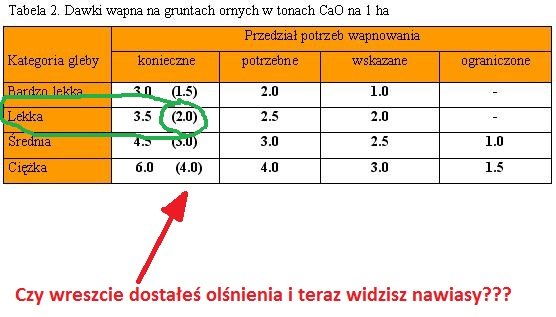

czytaj ze zrozumieniem nigdzie nie napisałem, że jestem najmądrzejszy, bo i nie ja tworzyłem zalecenia nawozowe ja tylko z nich korzystam. Czy wapno warunkuje pobierani składników pomyśl kolego. Wapno jest najczęściej stosowane do podnoszenia ph bo nie tylko ono jest w stanie podnieść ph, i to warunkuje przede wszystkim. Masz ku temu jakieś wątpliwości?
Co do reaktywności wiesz czy różni się reaktywność od aktywności? pogrzeb sobie troszkę w necie ewentualnie w literaturze to znajdziesz. Bo z całą chemią nie zamierzam tu wyskakiwać bo jest to nikomu nie potrzebne, jakie proces jak przebiegają. Masz ochotę to pisz ja mogę tylko zweryfikować w miarę moich możliwości.
Robiąc próbę glebową dostajesz taką książeczkę z zalecaniami między innymi tam masz wszystko podane w tabelach. Tak zabłysnąłeś chemią więc wierze, że sobie poradzisz i z matematyką. Nawet w ostatnim Top Agrar jest sopro o wapnowaniu i jest tabelka z zaleceniami CaO powtarzam CaO na daną kategorie gleby przy odpowiednim ph. Trzeba tylko przeliczyć na dane wapno, które chcemy zastosować. A w wapnie nie ma 100% CaO tylko zdecydowanie mniej np 30%. Trzeba tylko przeliczyć.
tu masz link to iung: http://iung.pl/dpr/wapnowanie1.html
ich też będziesz próbował przegadać procesami glebowymi, które są znane.
przeczytaj ten link i ustosunkuj się do niego, czym to podważysz, żeby nie nieść fermentu i zamieszania. Tylko pamiętaj nie ja tworzyłem to, tylko iung chyba wiesz co to za instytucja. Proszę zanim coś powiedz sprawdź to trzy razy bo w google jest bardzo dużo fałszywych informacji np z takich for gdzie nie każdy wie co mówi. Później to cytujesz bo znalezione w google. Poprzyj ty czyś swoje tezy ale nauką nie panem z internetu.

Tabela stworzona przez ludzi którzy to badali latami wyraźnie pokazuje 3,5 t CaO czyli ponad 10 ton wapna 30% że trzeba zastosować aby doprowadzić do optymalnego ph a o takie walczy. Powtarzam z doświadczenia jeśli tylko wody jest normalnie żadnej szkody nie zrobi.
Co ty chcesz udowodnić?
walnąłeś bzdurę i dalej w nią brniesz zamiast po męsku przyznać się do błędu i powiedzieć że 10t/ha wapna jednorazowo to głupota.
Cytuję IUNG i linku na który się powołujesz:
,,Dawki wapna podane w tabeli 2 zostały wyliczone w taki sposób by doprowadzić odczyn gleby do wartości  optymalnej (tabela 3).  Nie zaleca się jednak stosowania całkowitej dawki wapna wyliczonej dla  przedziału „wapnowanie konieczne” z uwagi na możliwość wystąpienia  tzw. efektu „przewapnowania”, czyli zaburzeń przyswajalności składników pokarmowych dla roślin. W nawiasach podano maksymalne dawki CaO jakie można zastosować jednorazowo. Zabieg wapnowania uzupełniającą dawką można powtórzyć po upływie roku, po oznaczeniu aktualnej wartości pH gleby.,,
-9wzXnWFlcFxIsZxskIVGYSlWLor6RRVzq-I3xKY
Pokaż mi gdzie tam jest napisane aby stosować jednorazowo 10t/ha 30 procentowego wapna na glebę lekką?
Jak byk w nawiasie jest podane że zalecają jednorazowo max 2t /ta CaO.
Ty ze swoimi wymysłami chcesz dawać jednorazowo 10t/ha wapna trzydziestoprocentowego, Czyli dasz 3 t/ha CaO. Fantazja cię poniosła i przesadziłeś z dawką o połowę!!
Także twój argument obrócił się przeciw tobie, IUNG nic takiego o czym donosisz nie zaleca. Wręcz przeciwnie, jasno zaznacza aby tak duże dawki dzielić.
Powtarzam odstaw własne doświadczenia a przede wszystkim gusła na bok, weź się za edukację jeśli nadal masz w zamiarze wypowiadać się o wapnowaniu, bo na ten moment twoja wiedza w tym zakresie mocno kuleje.

kolego czepiasz się tylko dawki w nawiasie z resztą z tabeli, którą sam ci podesłałem. Jak byk jest napisane, że aby doprowadzić ziemie do optymalnego ph trzeba dać 3,5 t CaO. Pomijasz ten fakt w swoich wywodach. Na podparcie swoich tez nie dajesz żadnego argumentu prócz mówienie, że to głupta i fantazja. W linku jak być pisze, że ze względu na efekt przewapnowania nie zaleca się a nie że zabrania. Z tym że trzeba wiedzieć co to jest ten efekt jak długo się utrzymuje i pod jakimi warunkami występuje. Dałem ci pierwszy lepszy link jaki wpadł mi pod rękę tu akurat jest uwzględniony podział nie każde źródło to uwzględnia. Poszukaj a znajdziesz takie gdzie nie nie ma tego uwzględnionego. I proszę jeszcze raz, podaj jakieś argumenty względnie naukowe na podparcie swoich tez.
Sam wskazujesz daną tabelkę jako źródło twoich niedorzecznych rewelacji, ja udowadniam ci że piszesz bzdury co potwierdza wcześniej przytoczona przez ciebie tabelka, a na koniec każesz mi innej poszukać tabelki która będzie zbieżna z twoją hipotezą. 🤣 buhahaha zabawny jesteś.
Tak zgadłeś, czepiam się tylko dawki. Czepiam się dawki jednorazowej 10t/ha na glebie z której widzimy wyniki na obrazku, gdyż nie ma to najmniejszego sensu bo połowa pójdzie z wodą, będzie wypłukane pionowo i poprzecznie, w związku z tym stracimy bezpowrotnie kasę za to wapno.
