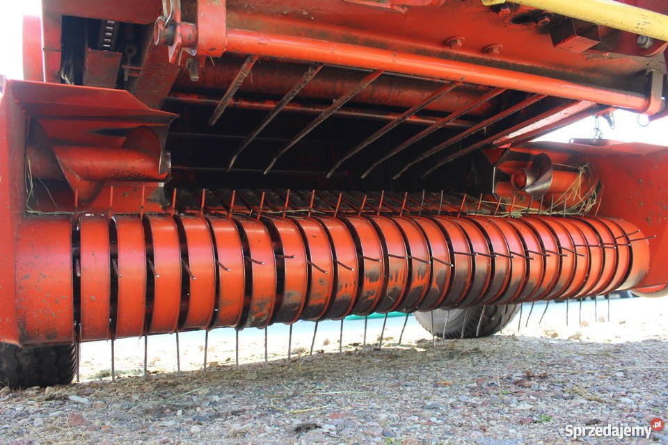

ksiezopolanin 133 Napisano Wrzesień 30, 2018 Zaawansowany 133 2425 Tutaj masz tzw. podrzutnik czyli kilka rzędów grzebieni a pełny rotor to tak jak masz w prasie tylko że dużo więcej noży. Udostępnij ten komentarz Link do komentarza
danielhaker 6990 Napisano Wrzesień 30, 2018 MODERATOR FORUM 6990 21610 Coś jak podbieracz w Sipmie? Udostępnij ten komentarz Link do komentarza
ksiezopolanin 133 Napisano Wrzesień 30, 2018 Zaawansowany 133 2425 no dokładnie tylko że z 5 rzędów no i gęściej palce w zależności od ilości noży. Udostępnij ten komentarz Link do komentarza
ksiezopolanin 133 Napisano Wrzesień 30, 2018 Zaawansowany 133 2425 Tylko ze tam od góry. Udostępnij ten komentarz Link do komentarza

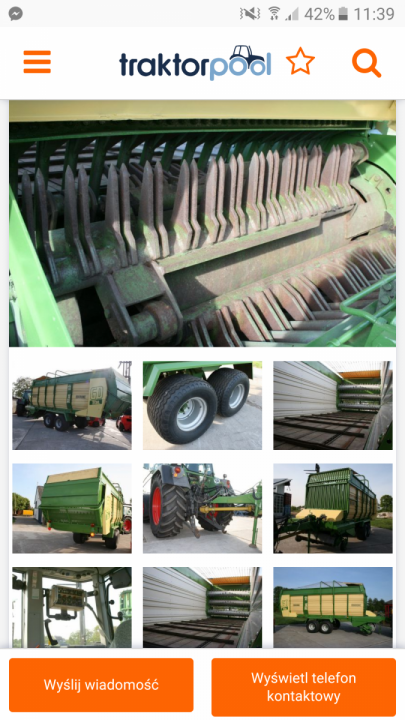

damianzetor9540 2713 Napisano Wrzesień 30, 2018 (edytowany) Zaawansowany 2713 13754 3 minuty temu, danielhaker napisał: Coś jak podbieracz w Sipmie? Takie coś. Mówią na to podajnik grzebieniowy. Ogólnie niewypał. Edytowano Wrzesień 30, 2018 przez damianzetor9540 Udostępnij ten komentarz Link do komentarza

ksiezopolanin 133 Napisano Wrzesień 30, 2018 Zaawansowany 133 2425 Ja wiem czy nie wypal. Poprostu słabsza jakość cięcia ale co za tym idzie mniejsze zapotrzebowanie mocy i można z wieksza prędkością jeździć. Udostępnij ten komentarz Link do komentarza
damianzetor9540 2713 Napisano Wrzesień 30, 2018 Zaawansowany 2713 13754 Ale zobacz ile tu jest ruchomych elementów które się zużywają i trzeba zmieniać. Na rotorze masz aby po łożysku z każdej strony i tyle w temacie. Bezawaryjność tkwi w prostocie Udostępnij ten komentarz Link do komentarza
