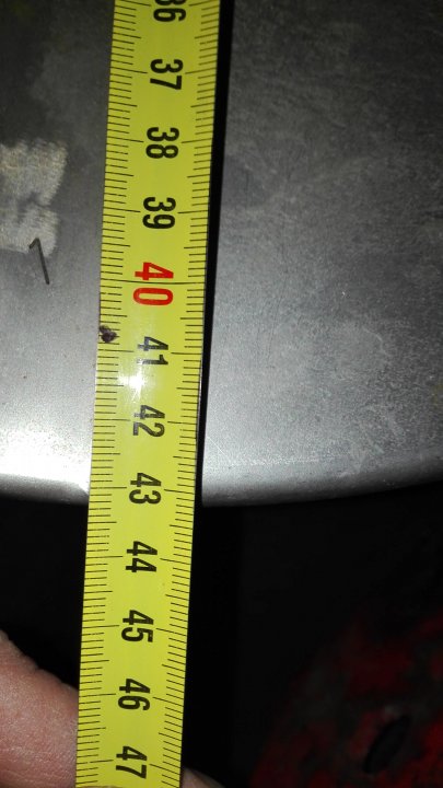

Sam szukałam bo miałem chęć go zostawić zamiast 932, ale jednak wolę ten mniejszy. Ciężko kupić M4 jeśli już to 3 albo 5 a cena nowych łopatek też wysoka, około 1400zł netto
Udostępnij ten komentarz
Link do komentarza
  • Zaawansowany
  • Mikruss
  • 536 4576
1400 zł to cały talerz m4 w serwisie kuhna kosztuje ;)
Wiem bo sie pytałem :P
Ja mam u siebie m5 i musze sie bawic zeby na 21m ustawic w miare dobrze ;)

1400 to z jeden talerz czy komplet? Ja pytałem o same łopatki to tyle powiedzieli
Link do komentarza
  • Zaawansowany
  • Mikruss
  • 536 4576
ok 1400  zł brutto jak dobrze pmietam jeden talerz plus komplet lopatek do niego ;)
A same łopatki ci g,wno dadzą skoro talerze m3 4 5 mają rozne srednice ;)
M3 przy m5 to jak popierdółka wygląda :D

Tak z ciekawości zmierz średnicę swoich tarcz a Ja zmierzę swoich bo wydaje Mi się że są takie same, ale mogę sie mylić.

U mnie m5 ma srednice ok 41 cm.
Co do lopatek kazda firma ma inne itp. W kuhn mi sie podobaja bo maja mnostwo ustawien i naprawde mozna sobie pod kazdy nawoz ustawic. Ja swoim zwykly mocznik jak ustawialem to za pierwszym razem mi wyszlo ponad 30 metrow hehe.
Tyle maja moje

Hehe dobre. Ja tak od niechcenia przylozylem miare...
Kwestia czy w miejscu gdzie masz te oznaczenia nie bylo jakiejs kropki czy jakiegoa znacznika jaki to talerz jest
