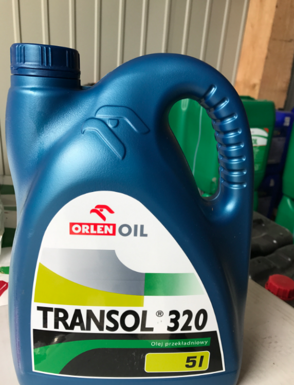

izydor6280 1162 Napisano Styczeń 18, 2017 Zaawansowany 1162 9182 na początek rozbierz i zobacz co się porobiło, może wystarczy wyczyścić i zalać świeży olej, a najlepiej coś w stylu transolu Udostępnij ten komentarz Link do komentarza
Sylwekx25 5633 Napisano Styczeń 18, 2017 Zaawansowany 5633 8760 Dokładnie. W oryginale w tych przekładniach powinien być bardzo gęsty olej , trybowy kiedyś na taki mówili. Udostępnij ten komentarz Link do komentarza
rolnik88mtz 0 Napisano Wrzesień 2, 2018 Nowicjusz 0 9 Dnia 18.01.2017 o 12:36, Sylwekx25 napisał: Dokładnie. W oryginale w tych przekładniach powinien być bardzo gęsty olej , trybowy kiedyś na taki mówili. W takim razie jaki olej polecasz by wlać by był gęsty i ile tego oleju do pełna pod korek ? ja w tym roku zrobiłem remont kosa Udostępnij ten komentarz Link do komentarza
izydor6280 1162 Napisano Wrzesień 3, 2018 Zaawansowany 1162 9182 pod korek możesz wymieszać zwykły silnikowy czy przekładniowy z smarem łożyskowym lub kupić coś w tym stylu Udostępnij ten komentarz Link do komentarza
