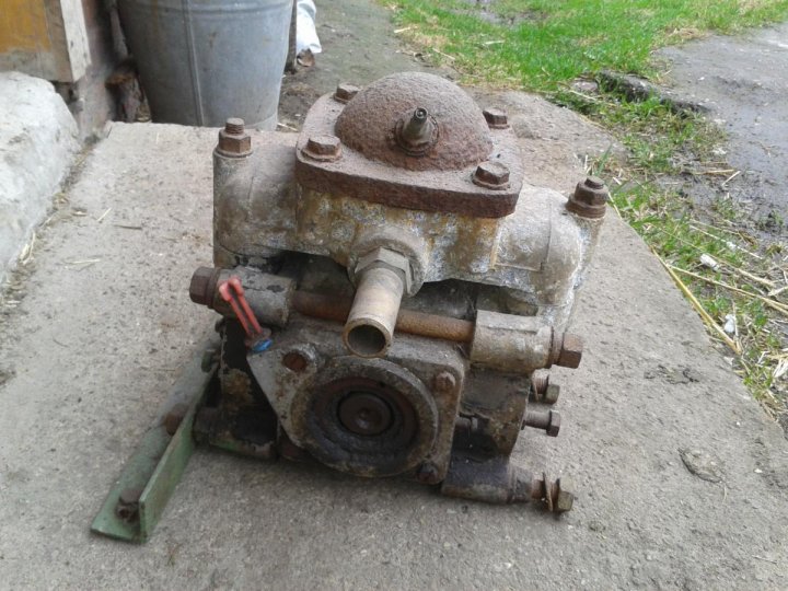

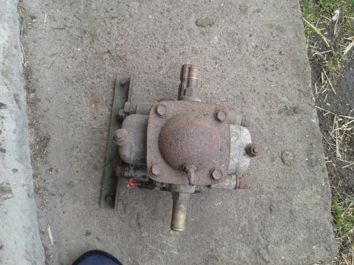

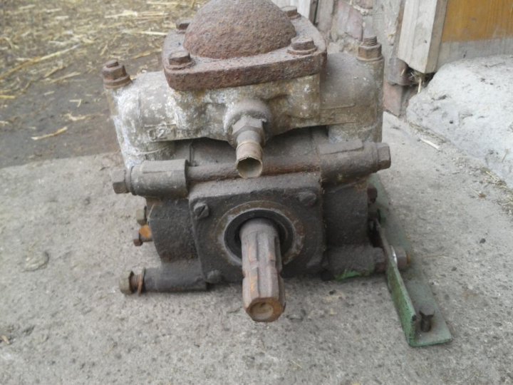

Problem a opryskiwaczem
Witam. Mam taką pompę jak na zdjęciu na pierwszej stronie.Kupiłem te niebieskie rozpylacze i z tabel wynika że przy 3 barach powinny dać 1,15l/min. Natomiast moje dają 0,85l/min. Aby osiągnąć 1,15 muszę dać 5 barów. Co za to odpowiada? Czy to wina dysz?Czy może to pompa ma niską wydajność fabryczną i potrzebne jest wyższe ciśnienie? Mieżyłem na 4 dyszach na każdej lancy i wszystkie dają tak samo.
