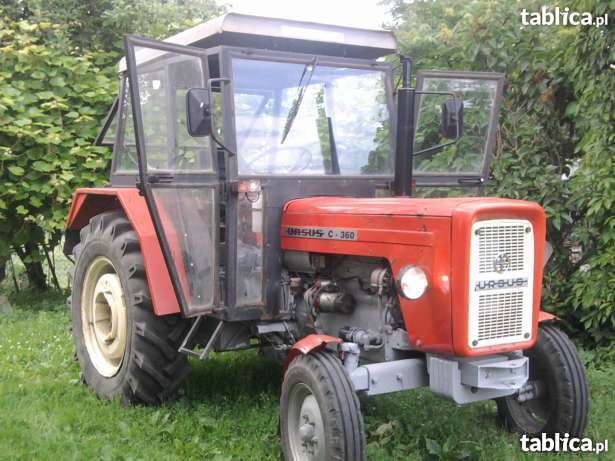

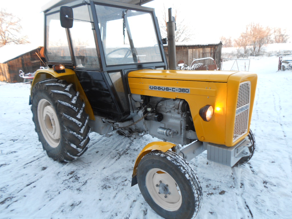

C360 spokojnie można kupić do 20 tysięcy i to w dobrym stanie. wystarczy poszukać.
Poniżej dwie C360 poniżej 20 tysięcy. Na pierwszy rzut oka w dobrym stanie.
