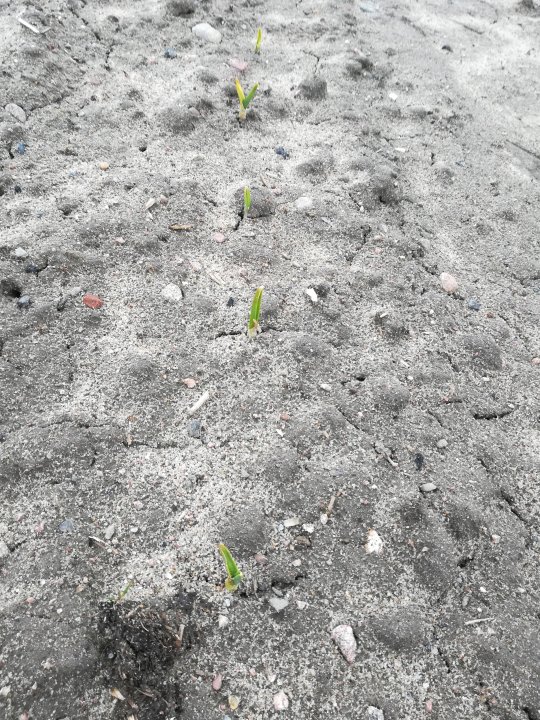

Też się martwię bo po ostatnich dniach dopiero co wystrzelił a jak będzie taki mróz to może być po zawodach
Udostępnij ten post
Link to postu
Udostępnij na innych stronach
Piotr778    33
Oby śnieg sypnął konkretnie.Kilka lat temu 4-5 już raz tak był wegetacja ruszyła czosnek z 5cm a tu powrót zimy wtedy dał  radę jedynie wióro trochę przypaliło z tym że śniegu trochę spadło.

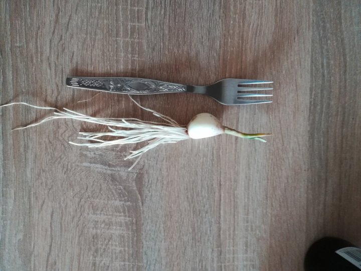

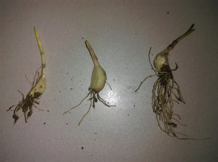

Mój już wylazł do wierzchu na jakieś 5cm, sadzony na początku listopada i pewnie go ujeb.e bo mrozy idą, chyba że śniegu dowali albo agro przykryję.
Dawidursus323 te pierwsze dwa ząbki to korzenie takie mają, czy pourywałeś przy wykopywaniu? Pozdrawiam.
Udostępnij ten post
Link to postu
Pierwszy i trzeci mniej wiecej tak jak wyciaglem. Srodkowy z 5 szt brakuje. Nie mialem łopatki i troche odgarnolem i wyciaglem. W 3 roznych miejscach na polu wykopywalem. Sadzony maszynowo. Zaprawiany.

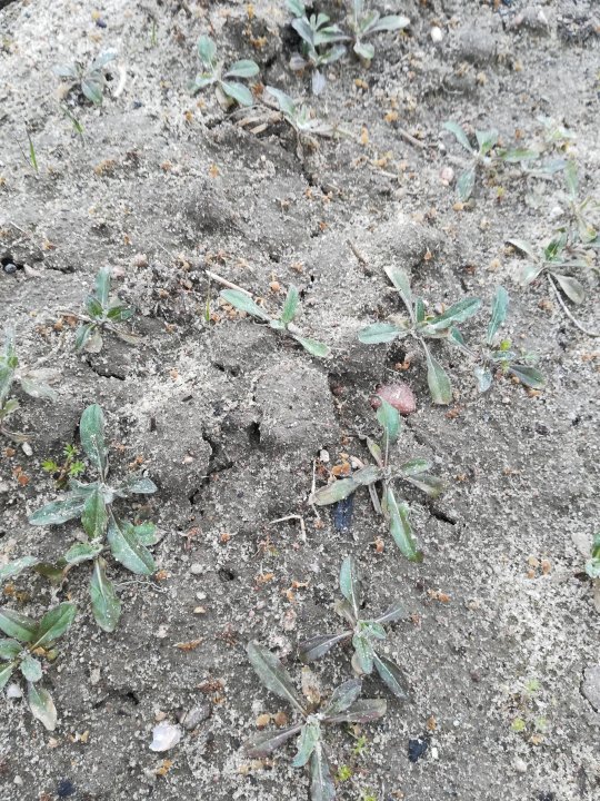

maly1906    3
Mój czosnek wygląda tak jak na ząłączonych zdjęciach, troche niepokoją mnie te uschnietę końcówki (mróz bez śniegu zrobił swoje) ale mam nadzieje ze nic mu nie będzie, troche korzeni sie urwało przy wyrywaniu. Wiecie może co to za chwast na zdjęciu, nie jest go dużo na całości jedyne pare skupisk na plantacji ale w dużej ilości , innych chwastów nie mam ( jesienią pryskałem stompem) i moje pytanie to czy jak czosnek już troche podskoczy to mogę to prysnąć jeszcze raz stompem (międzyrzedzia) czy lepiej czymś innym?

s4lim3    7
stomp kolego krop, jak czosnek bedzie mial z 10 cm, nie wcześniej :)

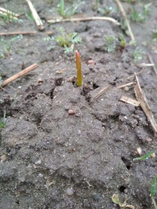

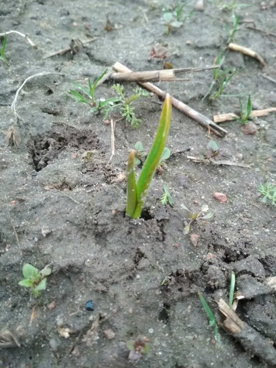

Belaruss820    1558
Witam. Co może mu brakować? Różnego koloru są rośliny, czerwone, pomarańczowe, zielone(prawidłowy). Czy to wina niedoboru jakiegoś składnika czy choroba? Proszę o wszelkie wypowiedzi gdyż chcę jakoś to dożywić póki czosnek jest jeszcze mały. Pozdrawiam

Belaruss820    1558
21 minut temu, wojto99 napisał:
Z mojego krótkiego doświadczenia wydaje mi się że to wina mrozu
Czymś to dożywic teraz?tzn właśnie napadało śniegu to muszę czekać. Myślałem że może to niedobór jakiegoś pierwiastka
Udostępnij ten post
Link to postu
Jak sie pogoda poprawi jebnij Asahi plus odżywka ja bym tak zrobił, ale jak umroziło to i to h.j da. Ja dzisiaj nakryłem agro bo napadało deszczu cały dzień a w nocy -2 prognozują i jutro cały dzień mróz z wiatrem a śniegu nie ma jak narazie.
Udostępnij ten post
Link to postu
king12    233
Asahi i odżywki w tak małym czosnku?Przecież ta odżywka w 99 procentach poleci na chwasty i na glebę a czosnek guzik z niej skorzysta
