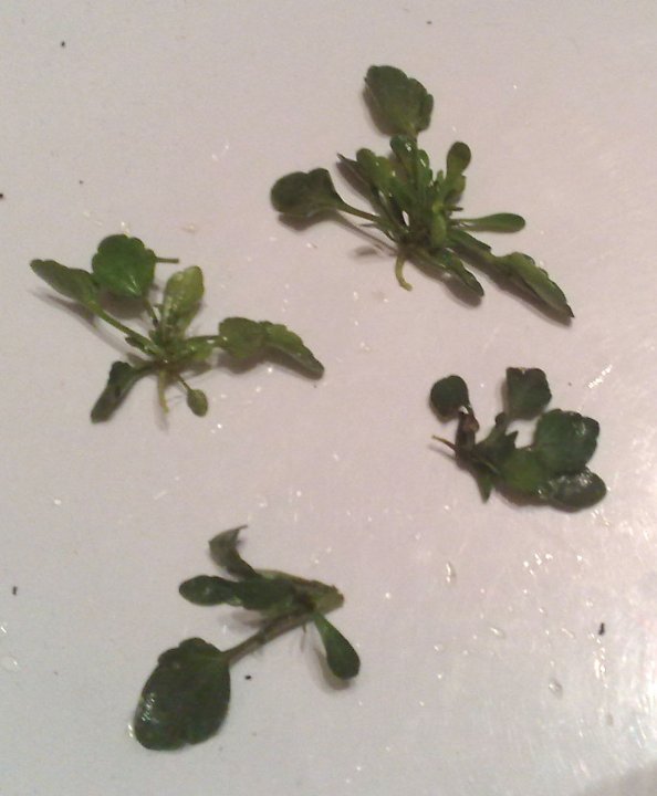

Witam serdecznie, na jednym polu w pszenicy ozimej (odmiana Turnia) zauważyłem bardzo gęsto obsadzony chwast. Wydaje mi się że to bratek polny ale chce się upewnić. Zamieszczam zdjęcie tego zielska. Czym go najlepiej opryskać?

Diflufenikan ,triasulfuron to substancje aktywne radzące sobie z fiołkiem . Będziesz opryskiwał jednocześnie na chwasty jednoliścienne (miotła ) ?

Na miotłe było na jesień. Dokładnie to było Tolurexem, dopiero drugi rok nim pryskałem, pierwszy raz zadziałał świetnie na miotłę u mnie więc teraz też powinno być dobrze z tym. Czyli na pewno to fiołek polny? Ciężko go się pozbyć ? Ale on chyba nie jest tak bardzo groźny jeśłi chodzi o zniżke w plonie?

Jak mu pogoda przypasuje to się możesz zdziwić , pozwolisz się mnożyć to masz z nim dożywocie . Zastosuj coś mocnego i nie żałuj mu . Polecam Mustang Forte .

Ja stosuję na fiołka zwykły mustang 306 w dawce 0,6 l i nie ma śladu po nim choć jest jak dobrze pamiętam w grupie chwastów średnio wrażliwych ;)

ja też radze kasować bo z czasem staje się zagrożeniem dla roślin uprawnych, nie zwalczany potrafi ograniczyć krzewienie zbóż, a ile przy tym pociągnie składników pokarmowych, na jesieni do tolurexu trzeba było dodać difufenikan, tak jak kolega radzi wyżej.

tu akurat sprawa do dyskusji, na pewno dobrze sobie z nim radzi lancet i przy okazji załatwia jednoliścienne.

Lintur na fiołka OK , ale jak mi przepuścił przytulię to w oziminie nikt mnie nie namówi .W jarych z chwastoxem extra super sprawa ( rotacja substancji aktywnych ).

Panowie więc co polecacie teraz? Jak sie zrobi pogoda to pryskać od razu czy wcześniej zastosować drugą dawkę saletry i odczekać z tydzien i wtedy pryskać? Saletre myślę drugą dawke dac zaraz po świętach. I wtedy myślałem zrobić oprysk . Bo własnie tego fiołka mam na jednym polu tylko że jest go masa. A poza tym to póki co nie widze żadnych chwastów na szczęście :) Wiec nie jest źle :) Faktycznie zawaliłem z tym że nie dodałem do tolurexu nic więcej ale po prostu rok wczesniej było ok. Patrzyłem teraz na etykiete tolurexa i fiołek jest wyszczególniony jako odporny na ten środek.

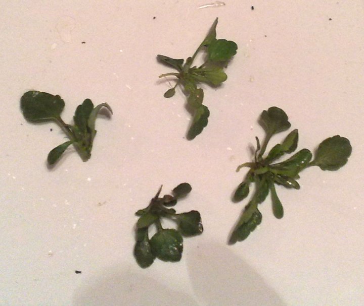

W plantacji truskawek (czwartorocznej) pojawił się widoczny na obrazku chwast. Może ktoś z was wie jak on się nazywa i czym najlepiej go zwalczać?

czy to nie jest przypadkiem tobołek?

ja też obstawiam tobołki polne, ale głowy nie dam ..... :) - prawdopodobnie CHWASTOX TRIO może to zwalczyć

Tobołki mają wiele małych kwiatków a tu widać, że kwiatostan jest pojedynczy. Tobołki mają również wydłużone liście, a tu są owalne. Mi to nadal pasuje do gwiazdnicy.
@tomn95: masz może zdjęcie siewki? wtedy będzie łatwiej zidentyfikować roślinę.
