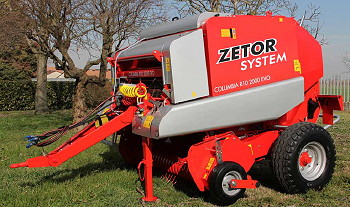

MgrLukash    154
Miał ktoś styczność z prasami Zetor System? Co to są za wynalazki i kto je produkuje?
