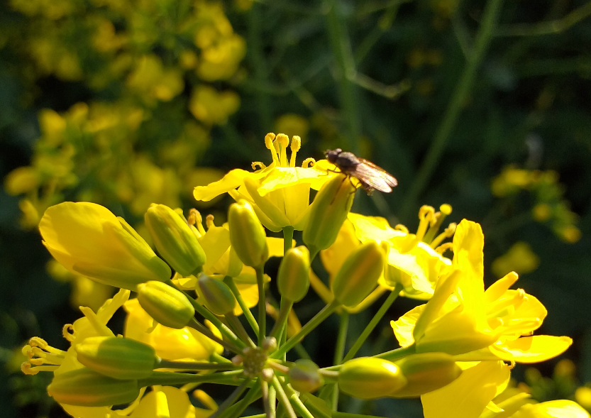

Ale chodzi Ci o te małe owady co ich jest dwie sztuki na pierwszym foto? Bo jeśli o tego dużego oba te insekty duże są takie same. Więc jeśli z pierwszego foto to i z drugiego foto też. Nie widziałem u nich "żądła". I nie cytuj posta jeśli piszesz pod nim bezpośrednio.
