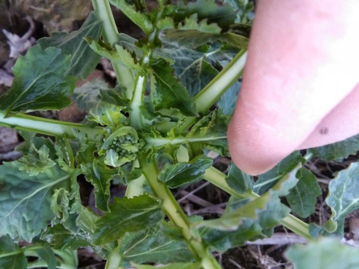

Podaję kilka zdjęć jak u mnie rzepak wygląda to może wymyślimy czy warto go prysnąć ;) Jednak dopiero jutro bo dzisiaj za mocno wieje a wieczorem opady. Jeśli zapowiadają u nas temperatury w dzień 9-13 st a w nocy 3-6 st to będzie działać to CCC?
W jakiejś części zadziała ważna jest temperatura w czasie i bezpośrednio po oprysku, by roślina dobrze go wchłonęła. Z mojego doświadczenia CCC dobrze zaczyna działać przy temperaturze 15 i więcej. Poniżej skuteczność jest słabsza, ale cóż jest jak jest. Jak trza lecieć to trza. Ja pryskałem pszenicę na dorzewianie CCC przy temp 12-13 stopni, bo już ostatni gwizdek był. Patrząc na Twoje zdjęcia w takiej fazie rzepaku CCC już raczej nie pomoże.

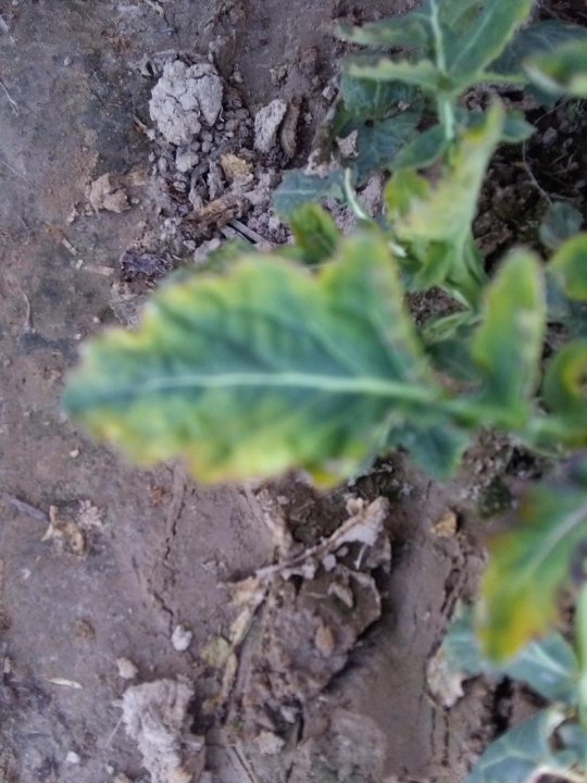

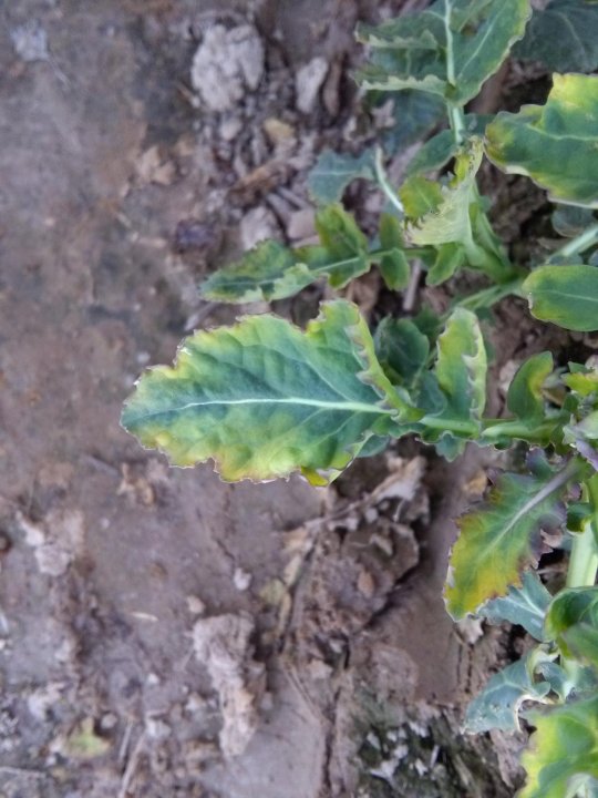

Panowie jak myślicie co to może być za objaw? Niedobór czy może mróz?
Mróz to na pewno nie. Tak za zdjęć to stawiałbym w pierwszej kolejności na niedobory potasu, ale równie prawdopodobne może byś niedobór magnezu, siarki i manganu. Może to też być zatrucie po oprysku, np. sulfonomocznikiem. Przede wszystkim poleciałbym siarczanem magnezu 5% (10 kg/200l wody na 1ha) tak ze 2 razy bo więcej już chyba nie zdążysz. Zabieg ten zniweluje niedobory siarki i magnezu oraz ma właściwości odtruwające, czyli zniweluje niepożądane skutki niewłaściwych lub zalegających w glebie oprysków. Dalej dałbym Mangan, a jak Ci nie szkoda kasy to jakiś potas dolistnie ( ja w tym roku stosowałem z Ekoplonu PKMg 4kg/ha). No i do tego coś antystresowego z wolnymi aminokwasami lub Asahi. Możesz to wszystko walnąć w jednym zabiegu, a potem powtórzyć sam siarczan magnezu z dodatkiem boru jak masz chęć. Podstawa i najtaniej to zabieg siarczanem 2-3 razy ile zdążysz do żółtego pąka. Reszta to jak Ci budrzet pozwala, i jakie plony osiągasz.
